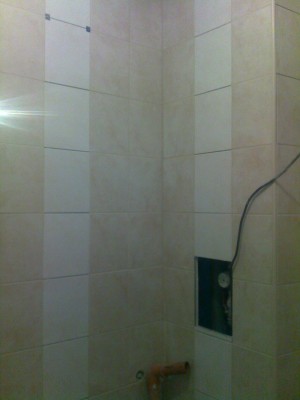

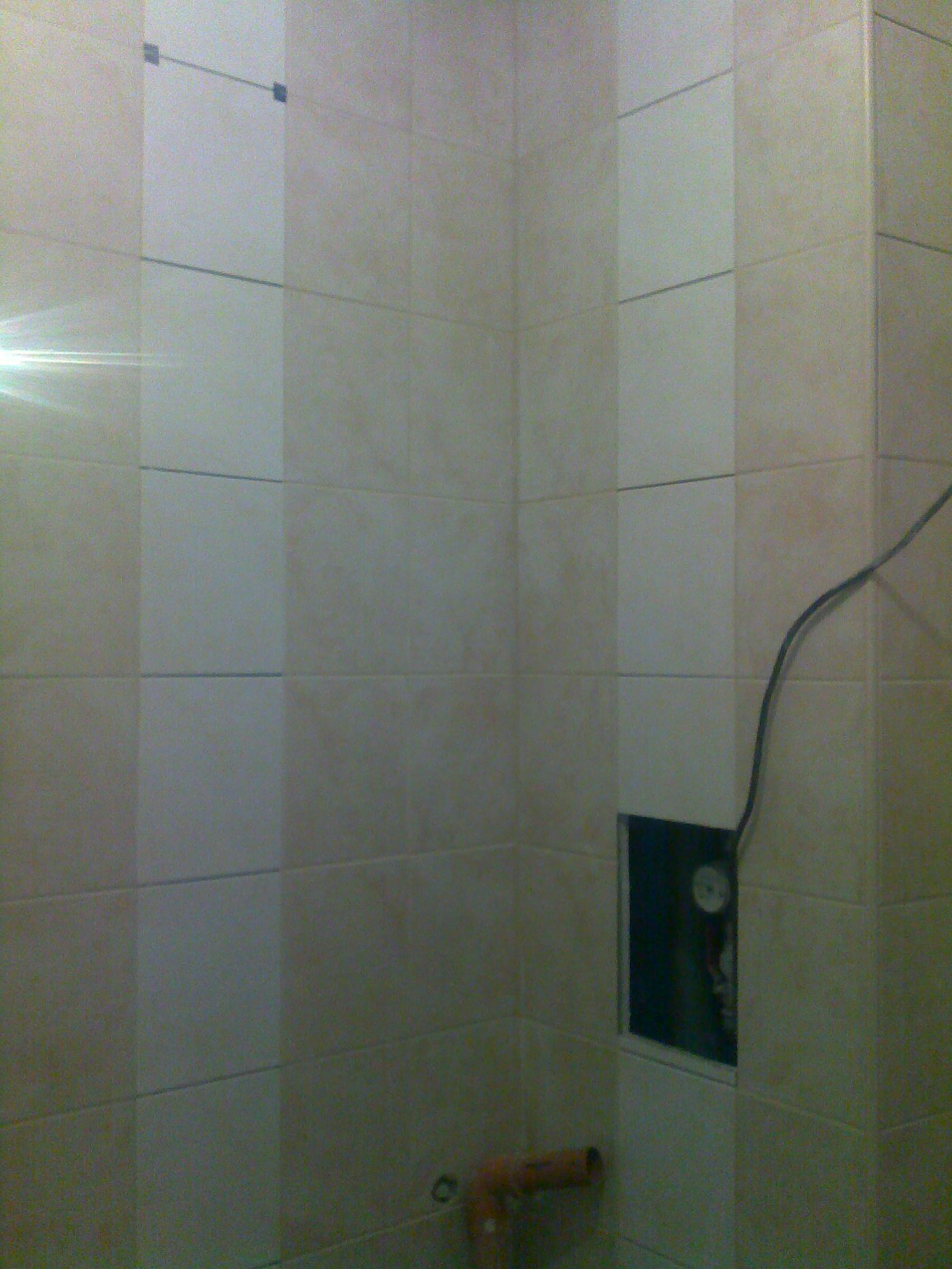

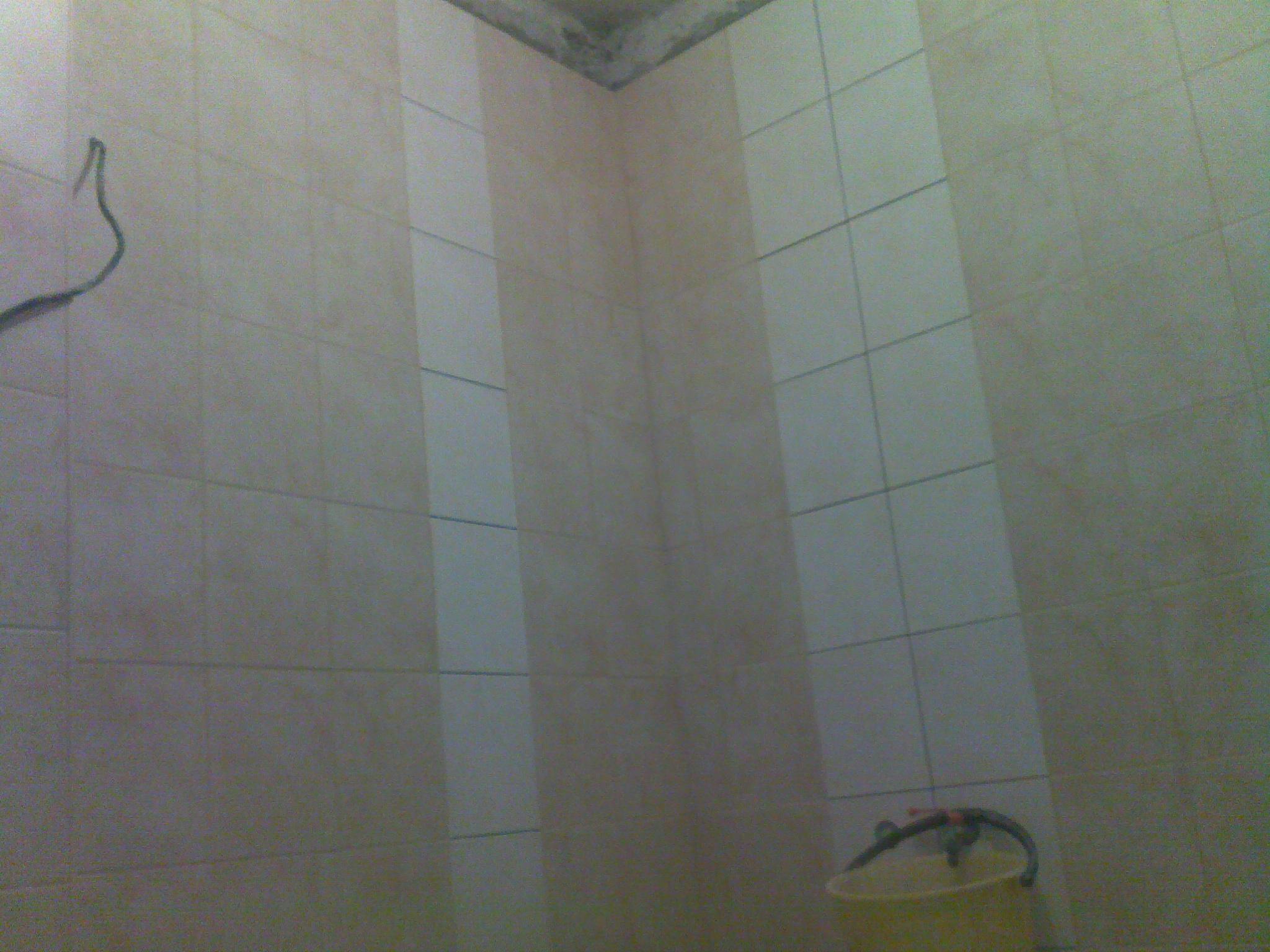

Браво, хубава работа си свършил. Гледам в ъглите не си довършил... Защо? Машинките за фаянс са евтини, вземаш една и действаш :wink: Като стане готово напълно пак пусни снимка.
Благодаря ти! :) Почивните дни я довърших, но не съм снимал още. Довечера ще кача нови снимки.
marnik - специалист

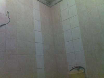

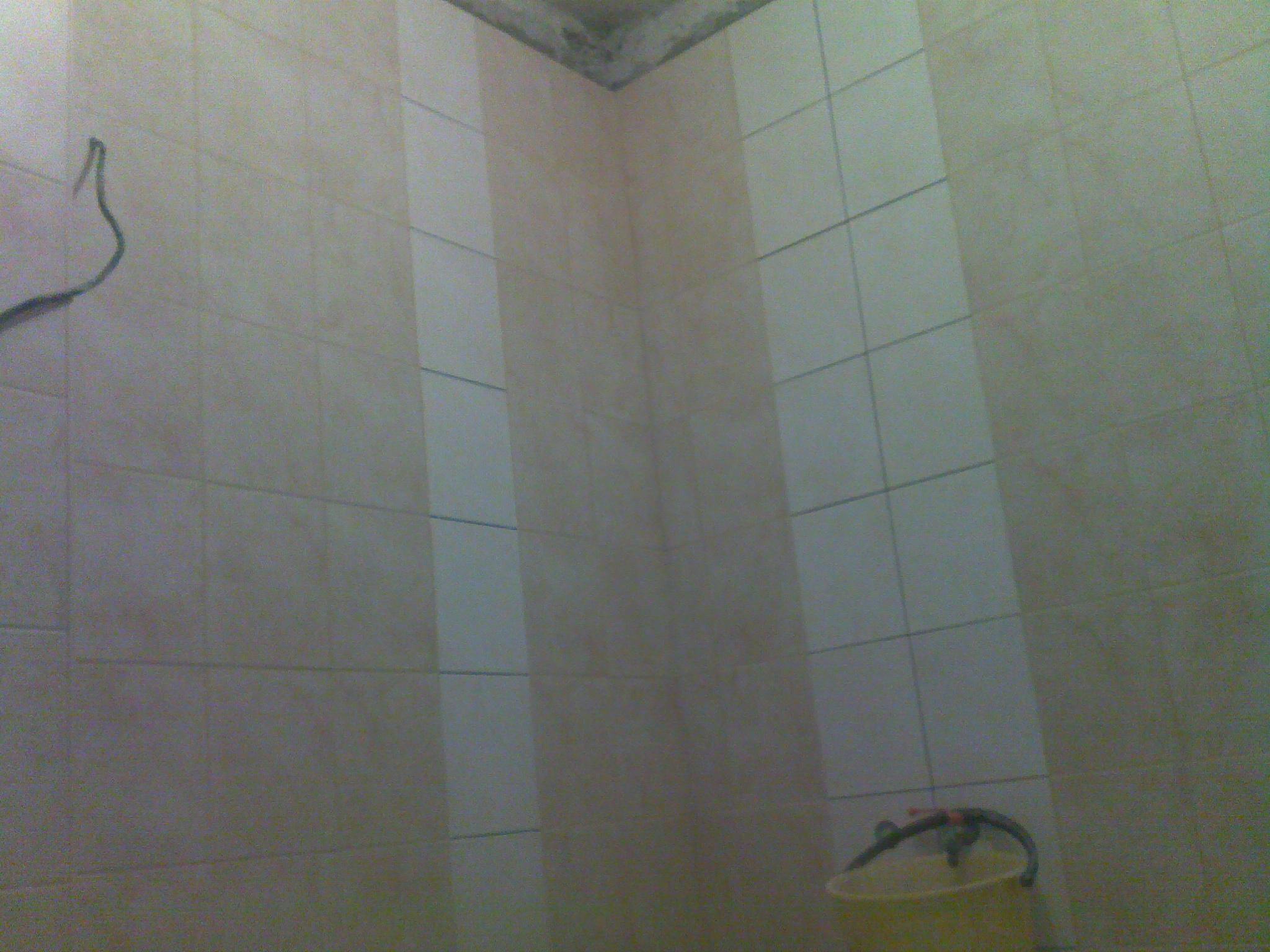

Вчера фугирах по тъмните плочки и вече съвсем като ново започна на изглежда :)

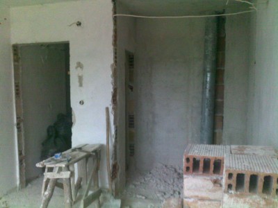

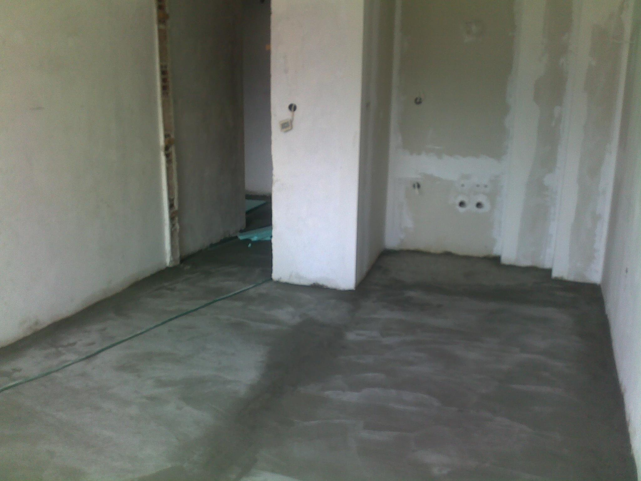

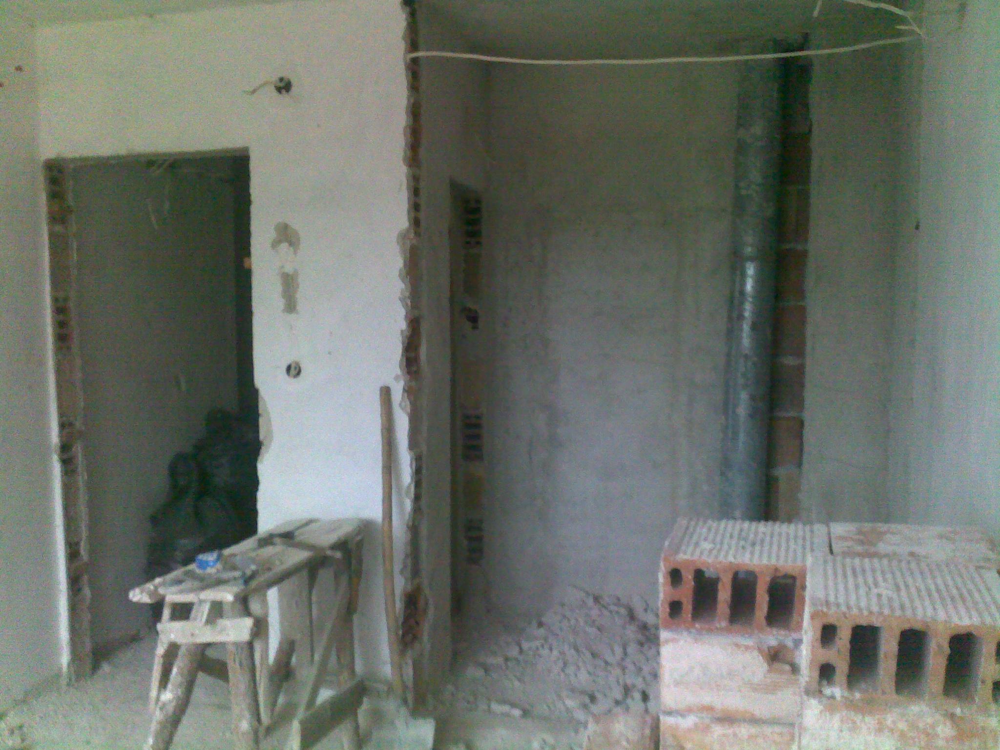

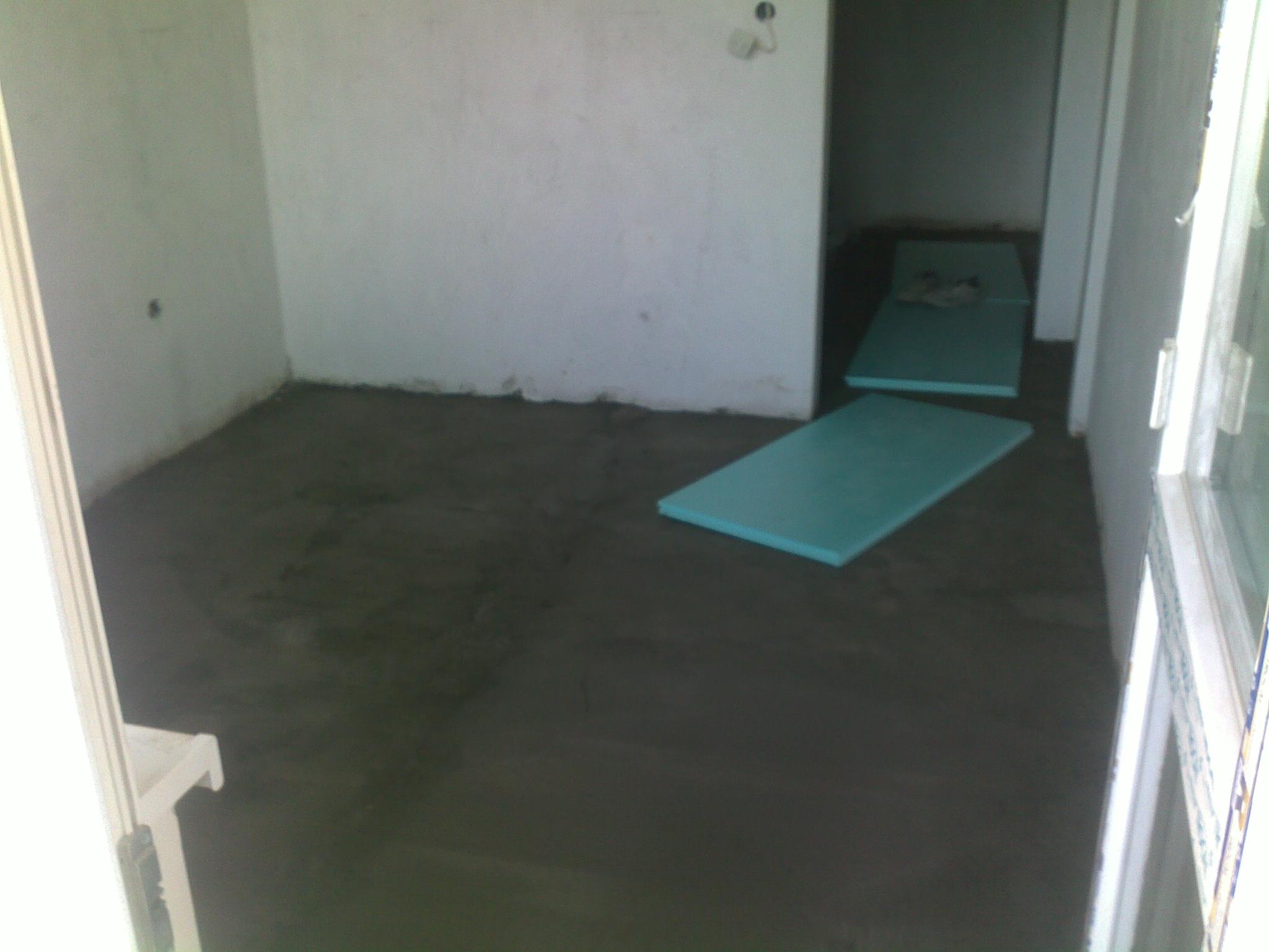

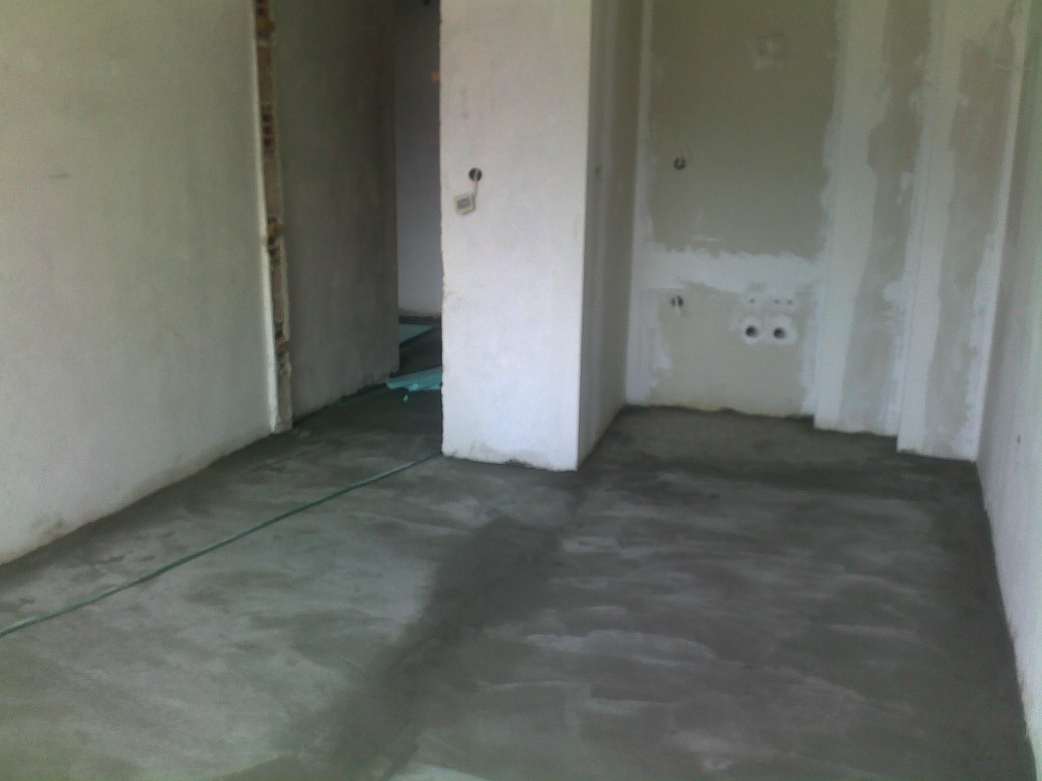

В събота направих и замазката на апартамента. Всеки мускул по тялото ме боли, това си е невероятна хамалогия и не знам дали бих повторил. Въпреки това съм доволен от резултата и да са живи и здрави приятелите, че без тях сме за никъде! :)
marnik - специалист
Сравнението преди-след между тази и горната снимка е много приятно като знаеш, че си го направил със собствените си ръце :)

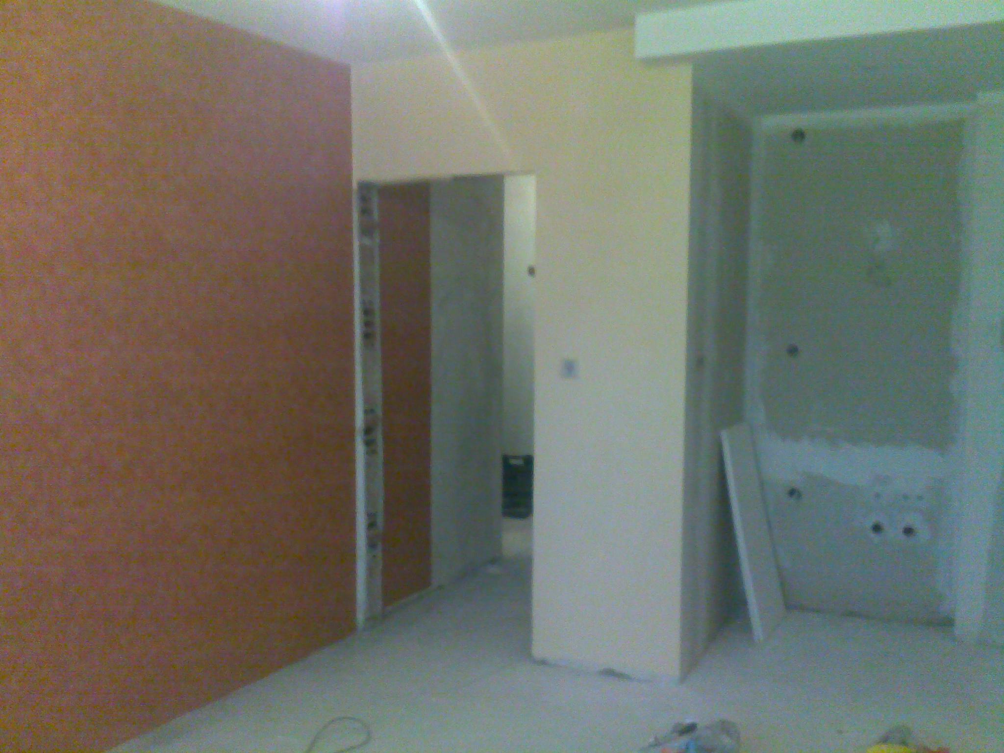

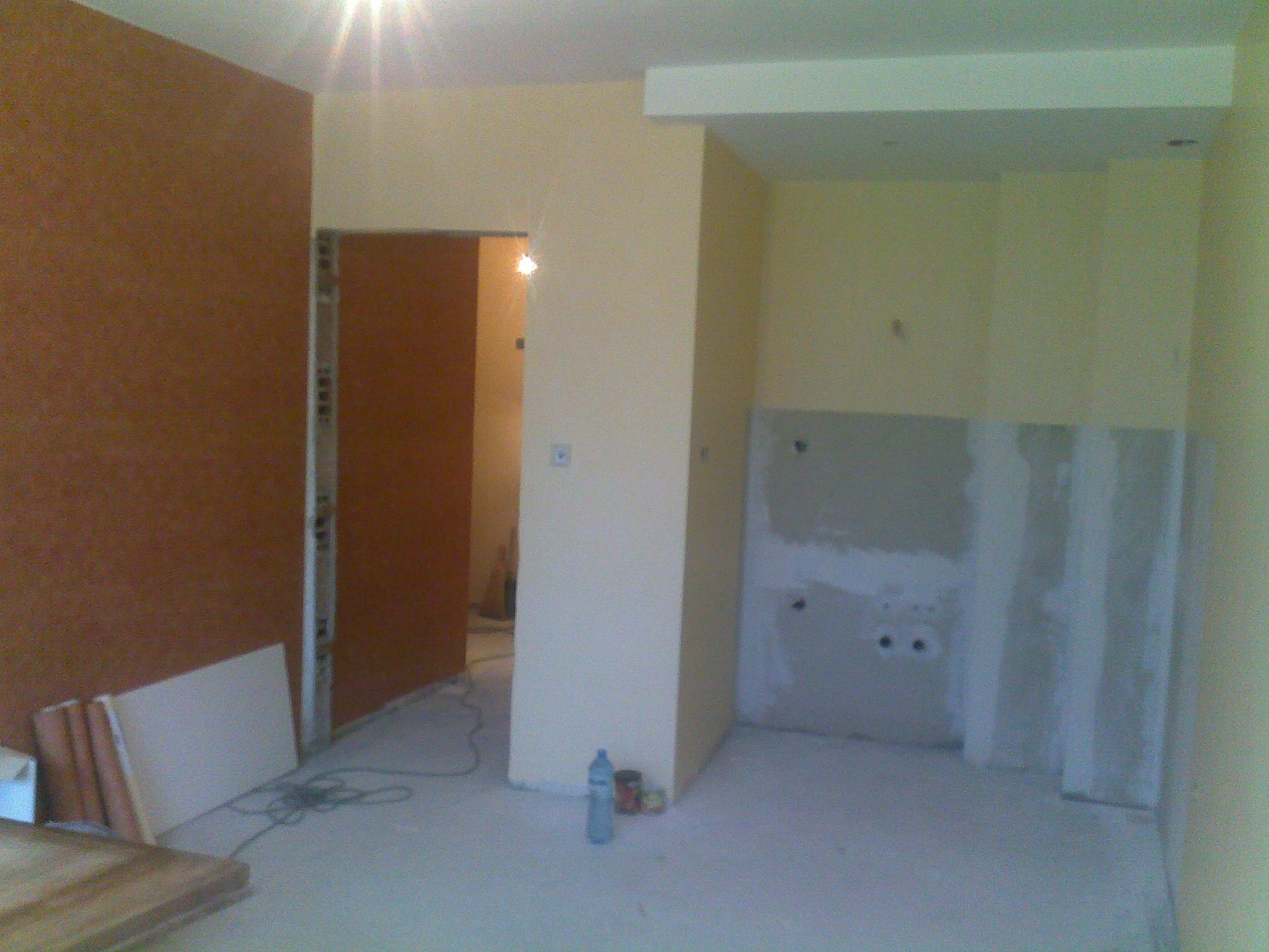

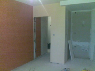

Ето малко снимки от последните развития по апартамента:
marnik - специалист

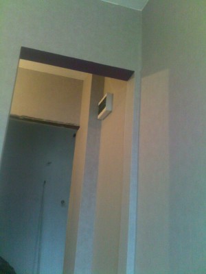

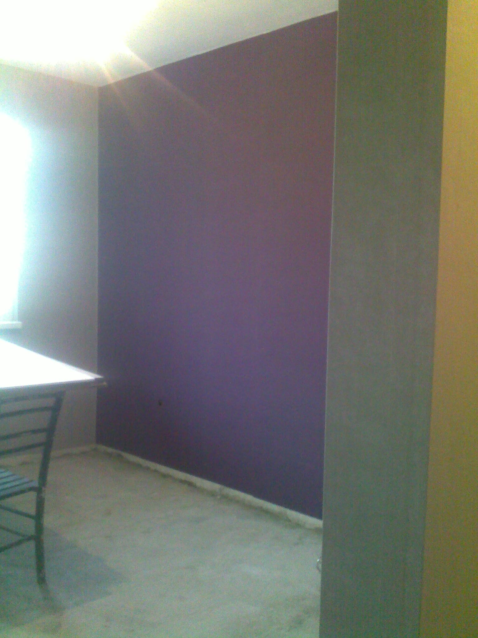

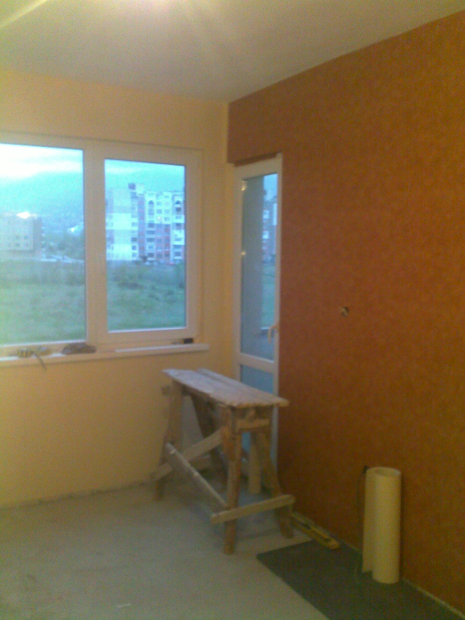

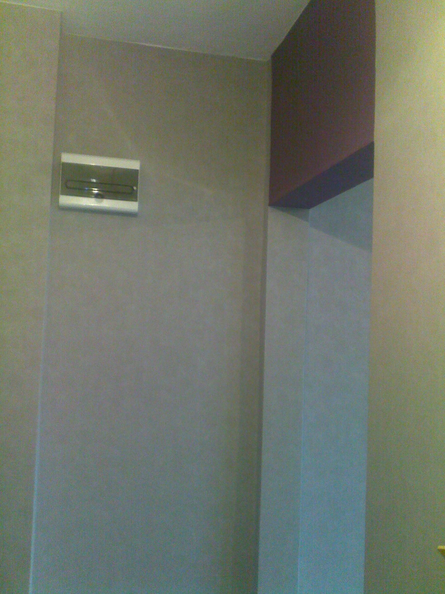

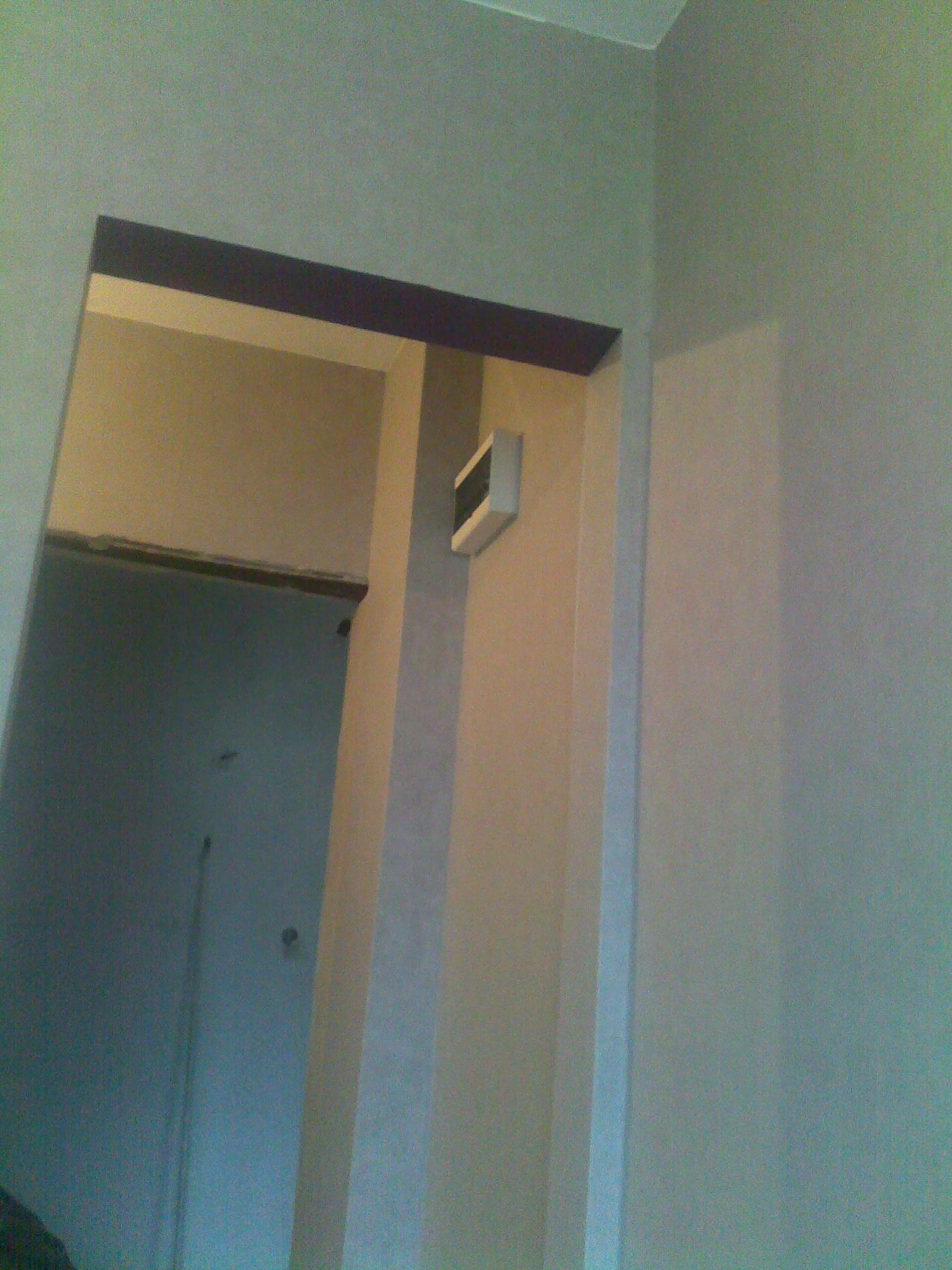

наченахме и дневната... на мен ми харесват тапетките :)

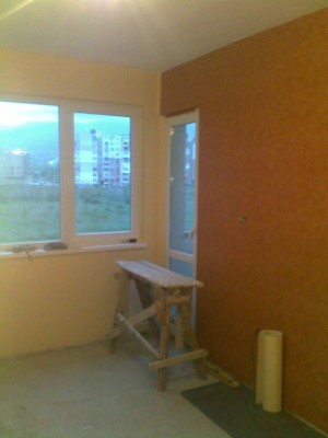

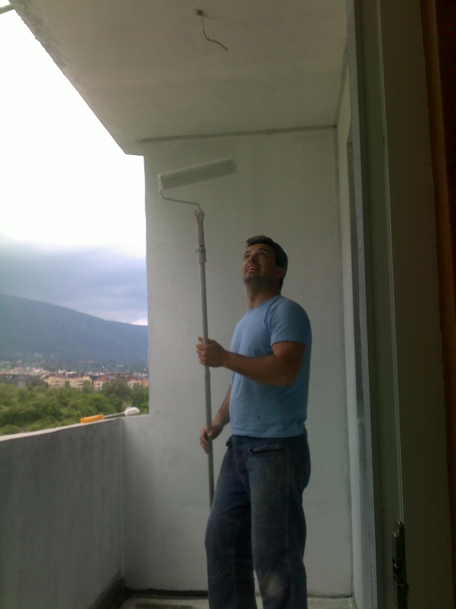

03062011471.jpg изолирана, шпаклована и боядисана тераса с морен трудовак на преден план :)

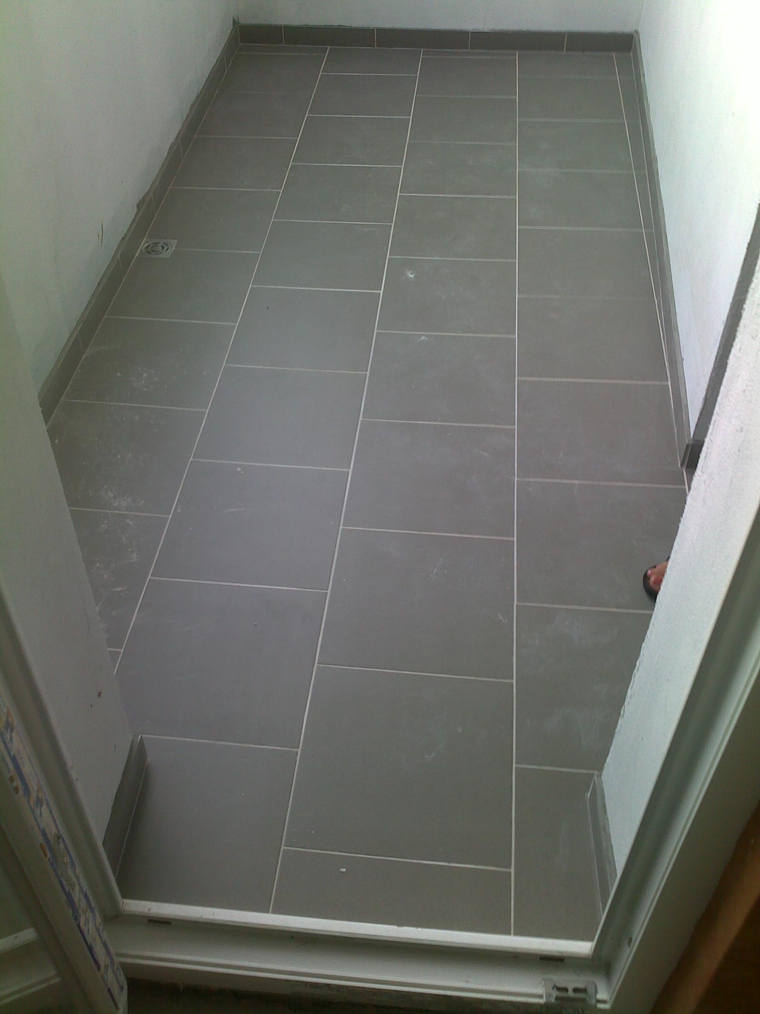

10072011550.jpg гранитогрес на терасата

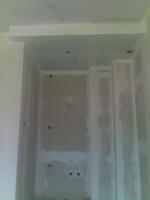

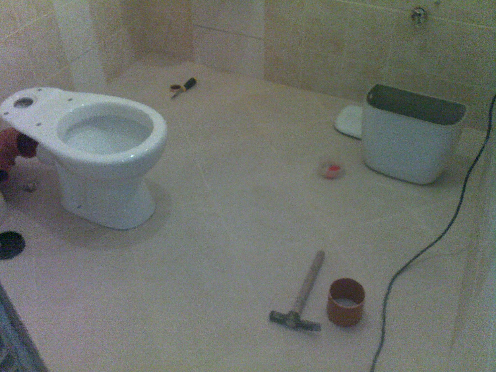

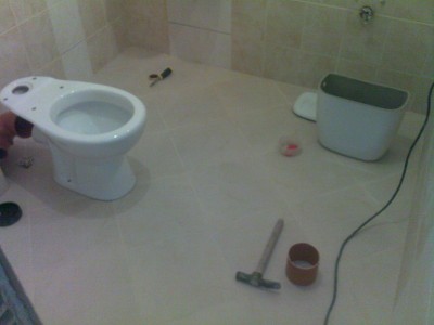

08072011546.jpg завършената баня готова за монтаж на санитария

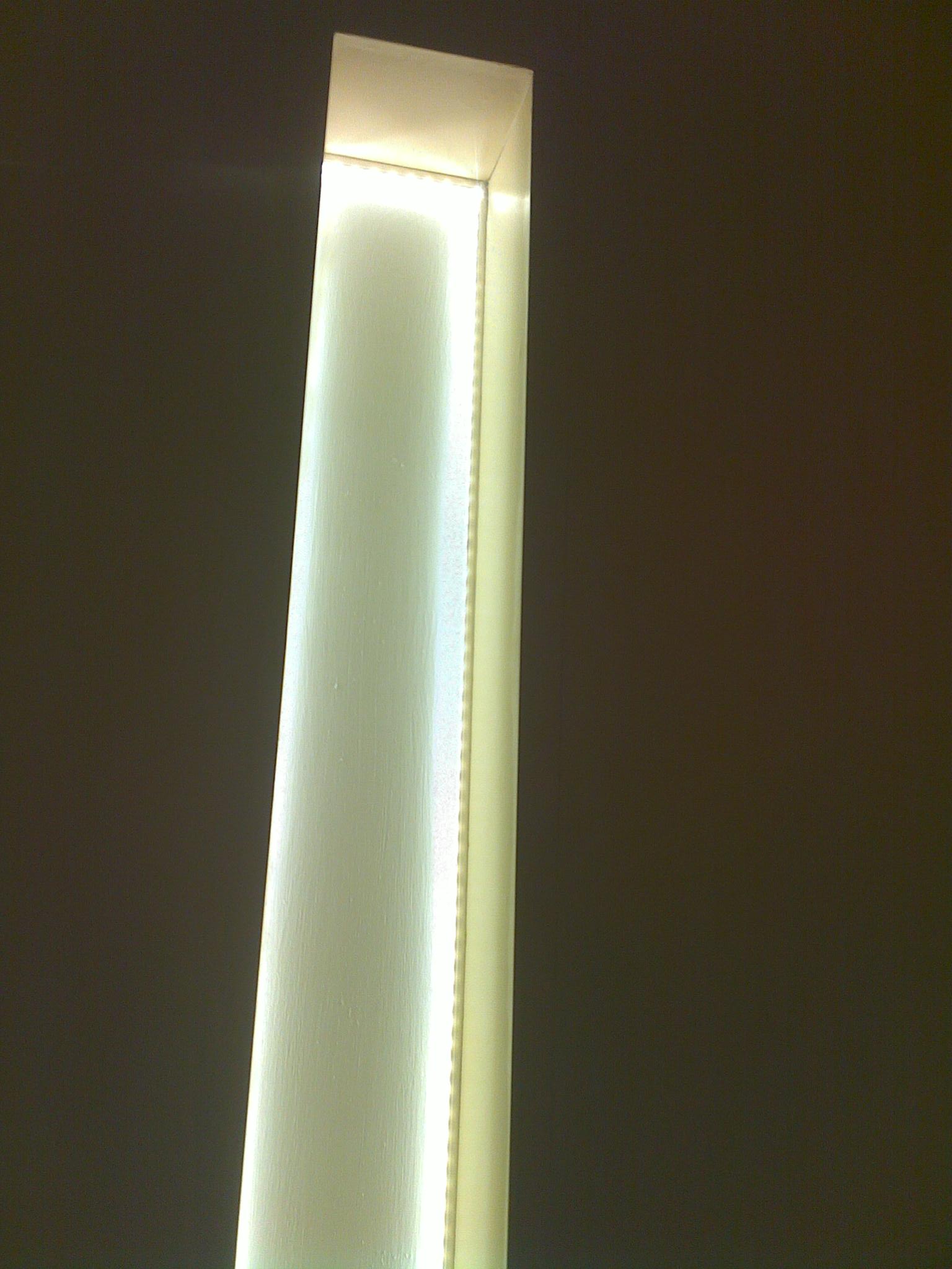

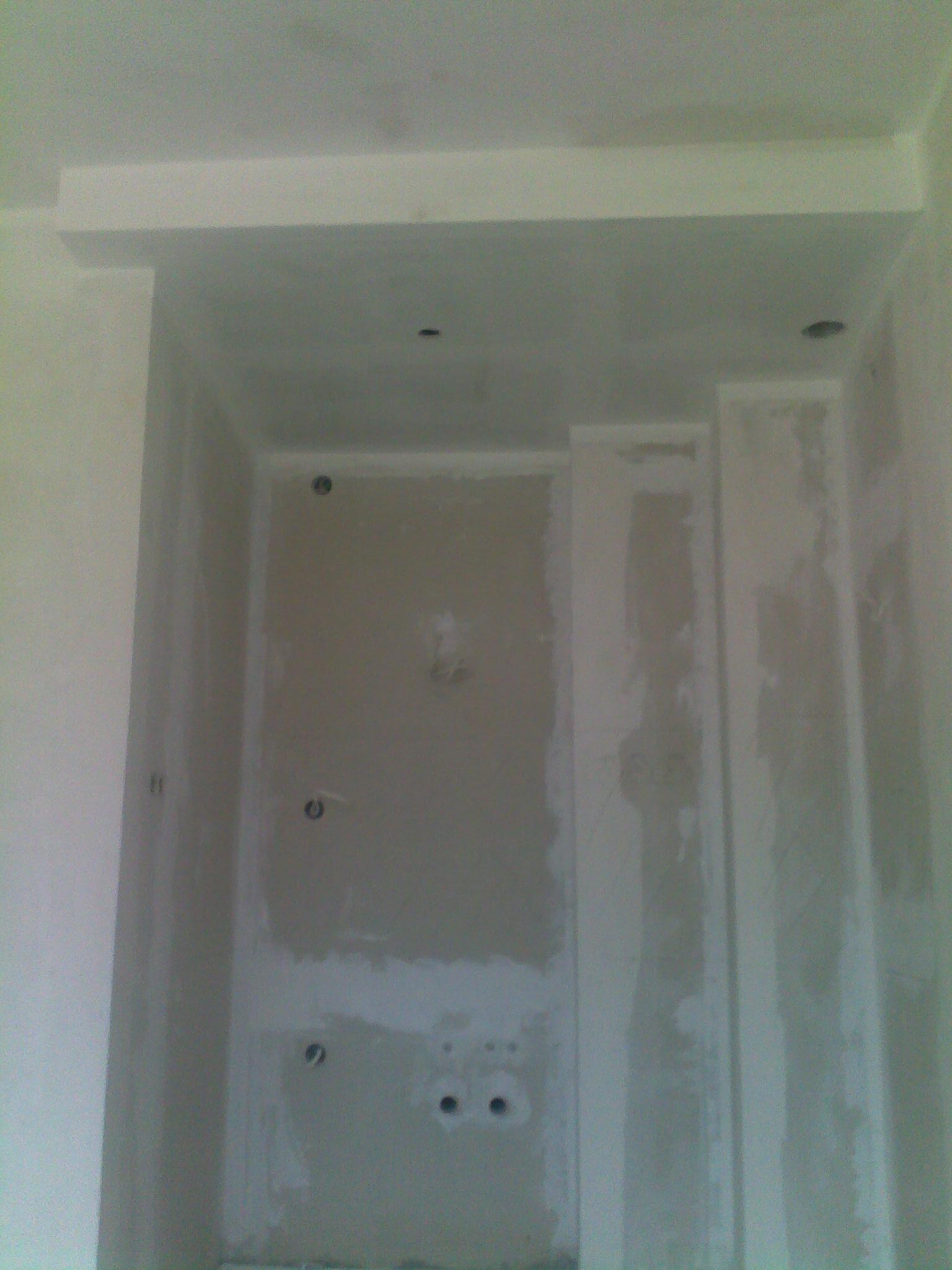

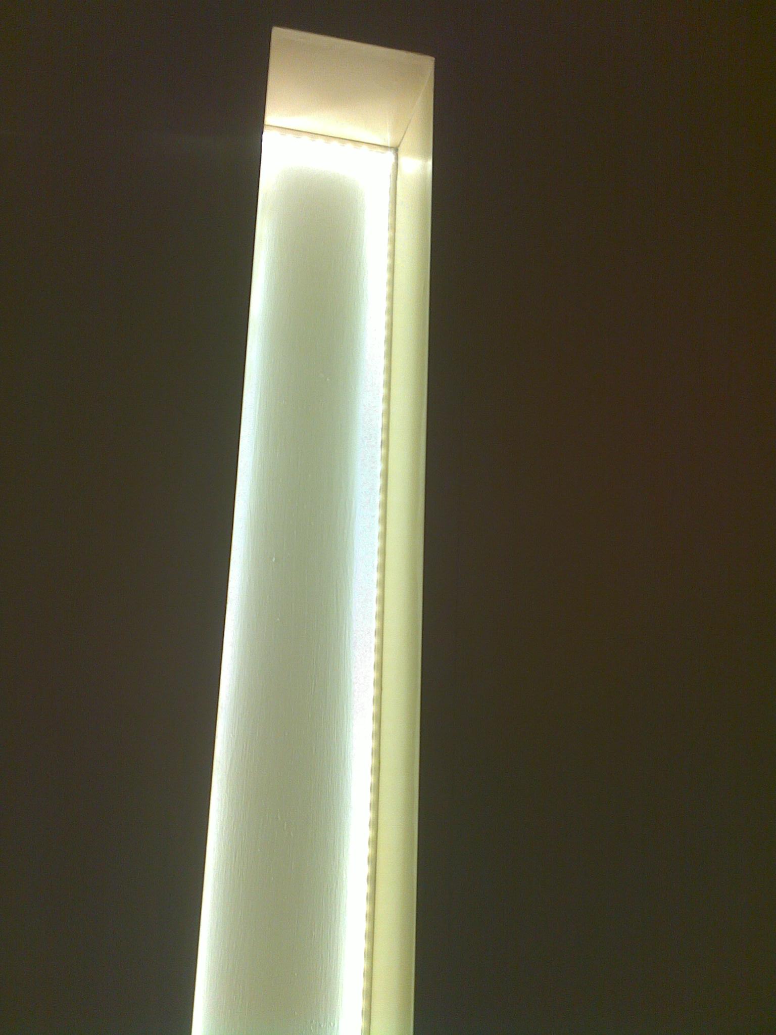

24052011462.jpg лед осветление в декоративната ниша
12052011451.jpg кухненски бокс в готовност за обзавеждане

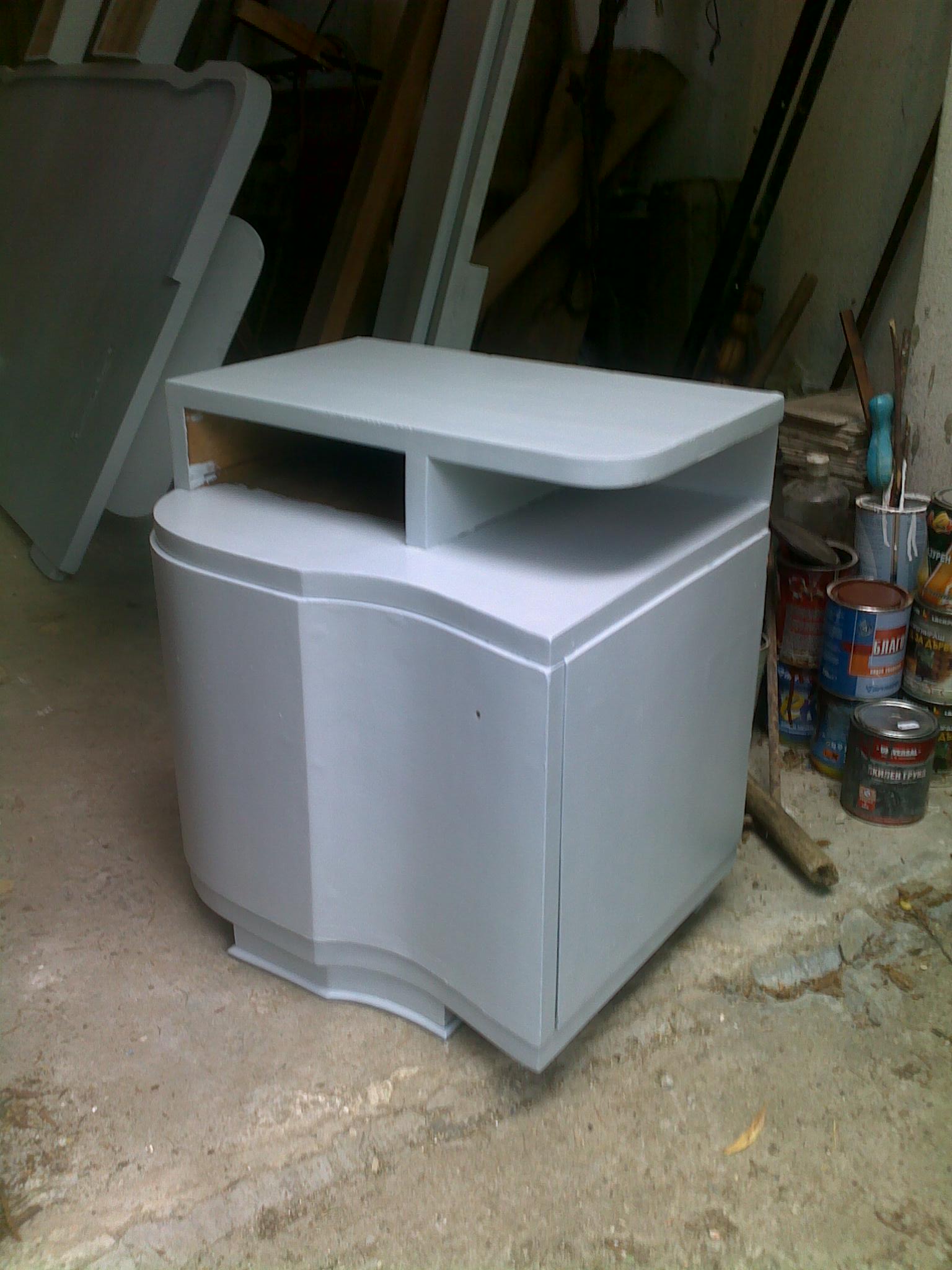

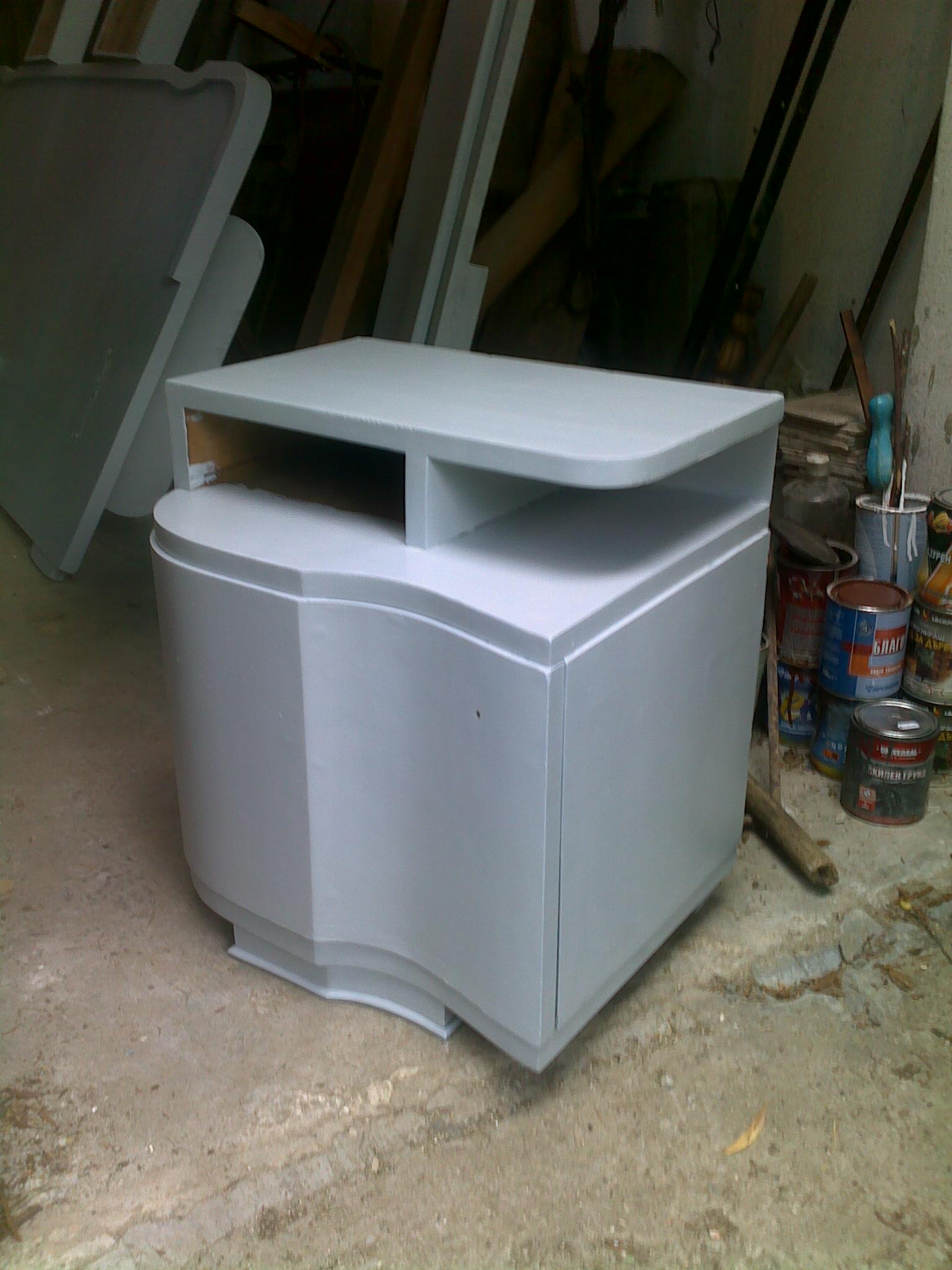

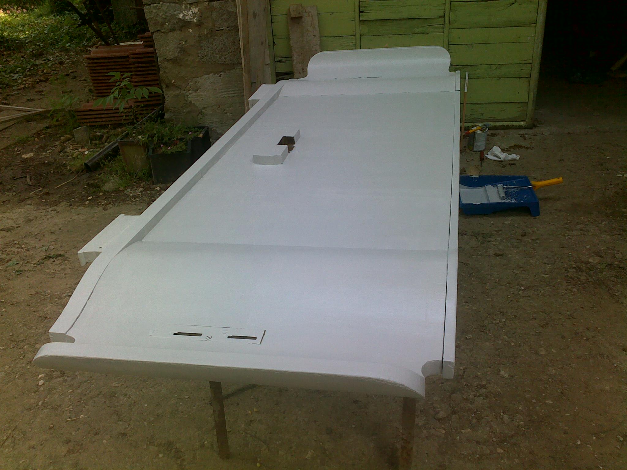

освежаване на 70 годишна спалня с две нощни шкафчета. Използвах боя sokrates, която с две ръце покри чудесно тъмния овехтял фурнир.

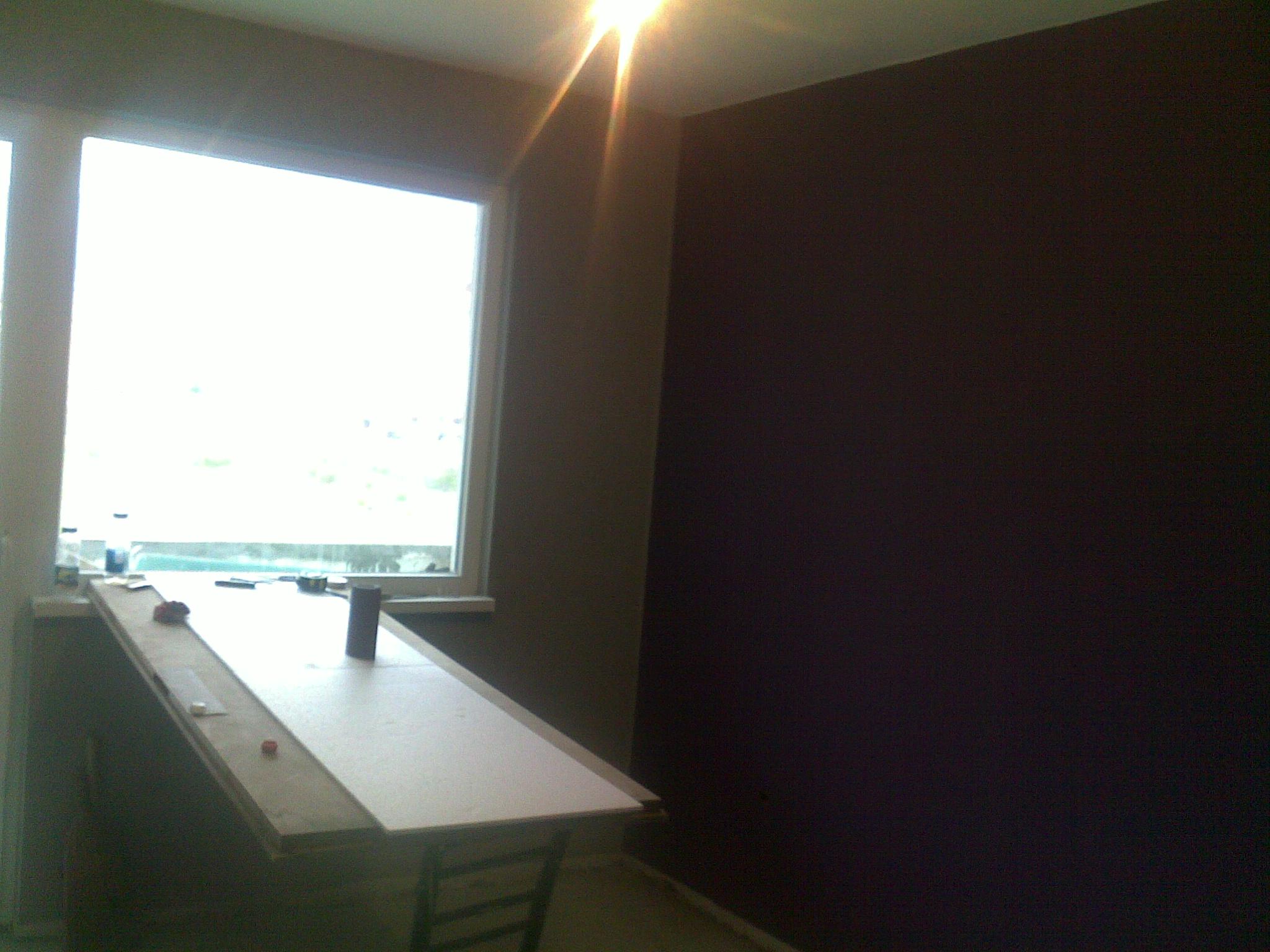

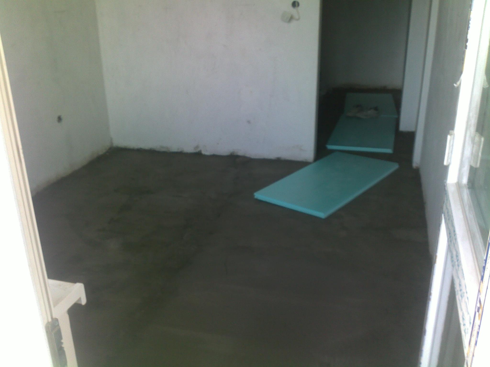

В събота напазарувах почти целия под - фибран 3 см и гипсфазер 12,5 мм от Ангро, 7мм ламинат на промоция от Бриколаж и 2мм подложка. Остава да взема мокета, който съм харесал за спалнята и до седмица се надявам да покрия пода на целия апартамент, общо 45 м2. Наредих няколко парчета фибран и турнах гипсфазера отгоре. Става идеално равно и придава доста завършен вид. Доволен съм от решението да съчетая традиционно със сухо строителство като изравня пода със замазка и после да го изолирам с фибран + гипсфазер под финалното настилка. В банята под замазката също има фибран, така че откъм ТИ смятам, че съм ок. Ще постна снимки как върви работата.
