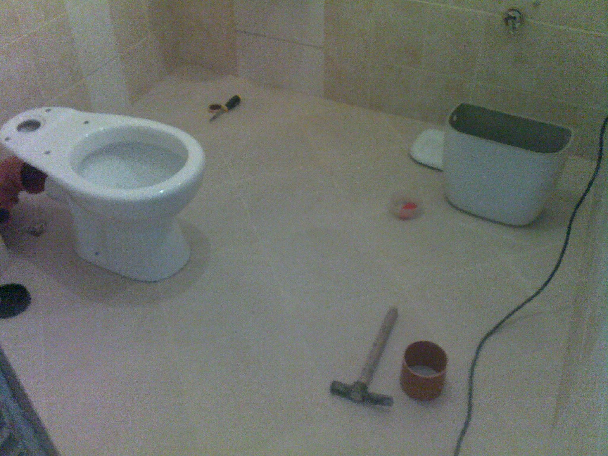

Делян написа:Браво, хубава работа си свършил. Гледам в ъглите не си довършил... Защо? Машинките за фаянс са евтини, вземаш една и действашБлагодаря ти!Като стане готово напълно пак пусни снимка.

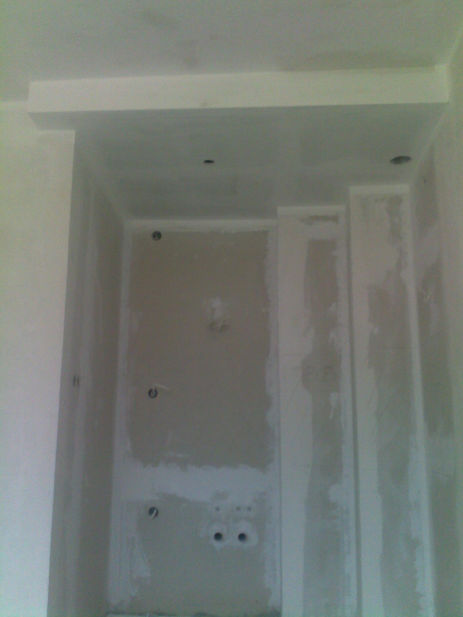

В събота напазарувах почти целия под - фибран 3 см и гипсфазер 12,5 мм от Ангро, 7мм ламинат на промоция от Бриколаж и 2мм подложка. Остава да взема мокета, който съм харесал за спалнята и до седмица се надявам да покрия пода на целия апартамент, общо 45 м2. Наредих няколко парчета фибран и турнах гипсфазера отгоре. Става идеално равно и придава доста завършен вид. Доволен съм от решението да съчетая традиционно със сухо строителство като изравня пода със замазка и после да го изолирам с фибран + гипсфазер под финалното настилка. В банята под замазката също има фибран, така че откъм ТИ смятам, че съм ок. Ще постна снимки как върви работата.
