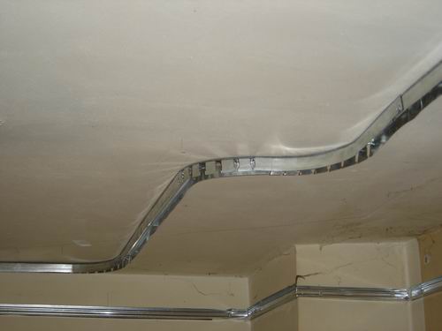

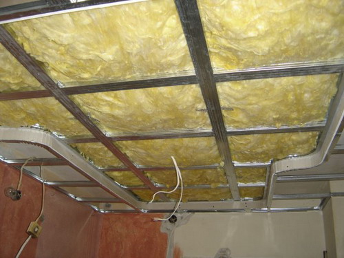

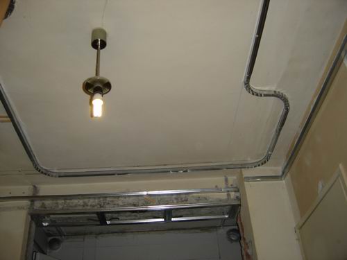

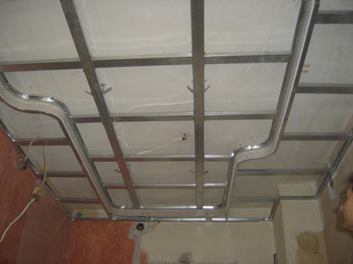

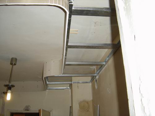

Прокарах и част от ел. инсталацията и почнах тавана. Лошото е, че отпуската ми свърши и утре съм на работа. Така, че ремонта става събото - неделен. Ето още снимки, очаквам мнения
Resize of DSC00937.JPG (19.24 KиБ) Видяна 8652 пъти

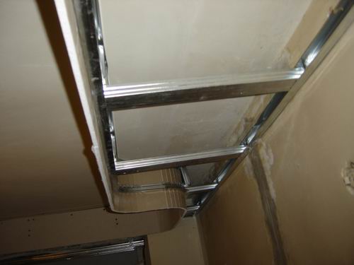

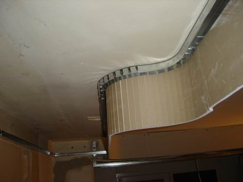

Нарязах профила с флекс :) и ножица, между стената и него съм сложил гумена лента
Resize of DSC00933.JPG (22.1 KиБ) Видяна 8652 пъти
Resize of DSC00944.JPG (21.11 KиБ) Видяна 8653 пъти
Гипс картона го нарязах с нож на ленти от по 2 см. Сметнах че при този малък диаметър на завойчето, няма да стане с огъване

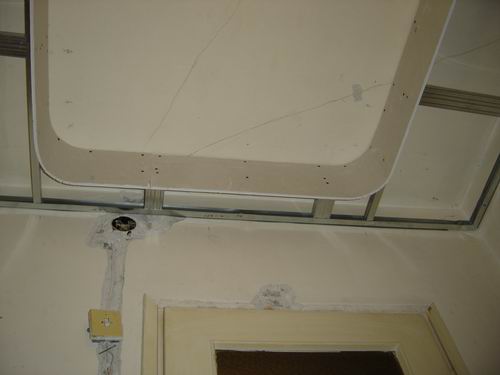

Вчера бях в един ресторант с таван от гипс-картон. На обяд тавана изглеждаше идеално, но привечер когато слънцето падна и грееше косо, просто виждах отделните платна, лентата и винтовете. Затова реших, че при мен ще шпакловам цялата повърхност на тавана. Та въпроса ми е, трябва ли да слагам мрежа или мога директно върху картона? Да не се напука или падне?
masteradmin
- Мнения: 2565
Мрежата е задължителна иначе фугите ще се напукат.
Тани
- модератор
- Мнения: 7137
Всичко зависи от шпакловчика! Сега се забелязват всички снадки и видии , но съм сигурен , че ако същия шпакловчик беше шпакловал целия таван , резултата щеше да е още по-плачевен! Няма нужда да се шпаклова целия , но ако все пак си решил , най-добре го направи с колор кит , та поне да има смисъл!

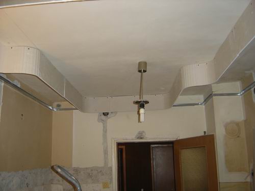

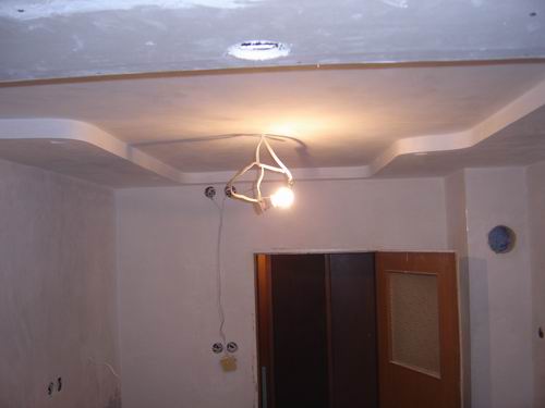

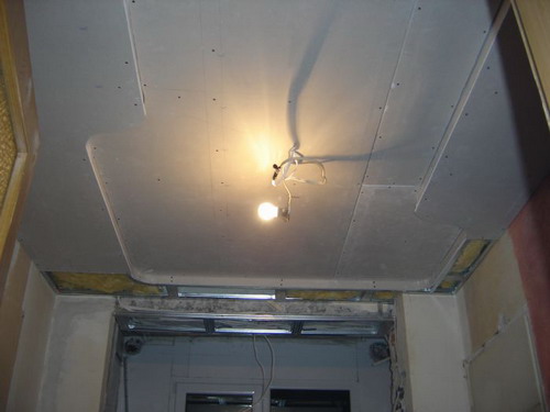

След двуседмична принудителна почивка на ремонта в неделя свърших малко работа. Ето снимки. Между другото отложих пусковия срок от Коледа за Великден
. Имам и въпрос: да сложа ли ъгъл на ръба между двете нива и пласмасов или метален да е?
След това сложих лента по всички снадки и вътрешни ъгли, а по външните огънати пласмасов ъгъл, а по външните прави ъгли алуминиев.

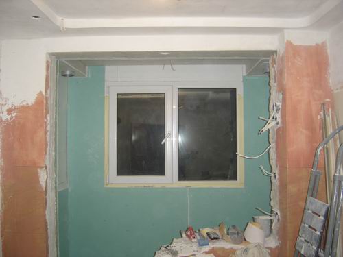

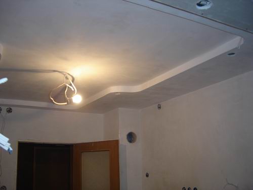

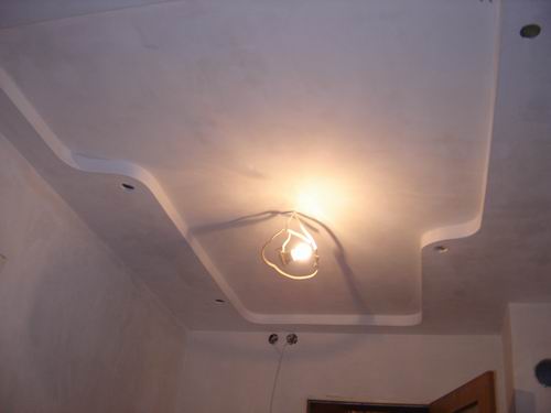

След дълга почивка (смених си работата) и две съботи и недели работа по ремонта стигнах до тук. На по-горните снимки розово-оранжевото е бетон контакт. Намазах с него старите стени директно върху блажната боя, където я имаше. Стана бетон
. Първата стена я надупчих за по-сигурно, но се оказа че няма смисъл - и върху блажната боя не мърда. После гипсирах, като при мивката понеже трябваше да стане с дебелина към 2см сложих и армировъчна мрежа. За дебелата шпаловка използвах обикновен гипс и след като го изравних отгоре сложих гипсова шпакловка на Теразид две ръце и третата съвсем рядка за изглаждане. Между другото на вилата съм ползвал шпакловка на Мулти-нещо си от Бриколаж - по-добра е.

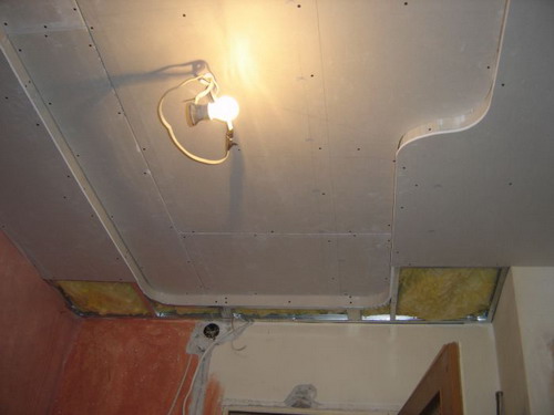

Тук върху Депрона сложих листа влагоустоичив гипскартон. Захващането на картона към стената е с дюбели. Сложих картона, след това пробих с тънка бургия където са винтовете. Махнах картона, после с видия и като върнах картона всички дупки си паснаха идеалн
Resize of DSC00981.JPG (28.54 KиБ) Видяна 7348 пъти
Използвах ФугенФулер за шпакловката.Първо шпакловах съединенията, след това грубо цялата повърхност, минах със щкурка 60, след което наново всичко с рядка шпакловка и пак шкурка 100
Resize of DSC00982.JPG (18.13 KиБ) Видяна 7348 пъти
Всички фуги, които се получаваха при слепване на две части, без фабрично място за лента зарязах с ножче, след което сложих на всички съединения самозалепваща се лента
Resize of DSC00979.JPG (16.27 KиБ) Видяна 7348 пъти
Шпакловах целия таван, не само фугите, по-горе обясних защо
Resize of DSC00978.JPG (20.58 KиБ) Видяна 7348 пъти
