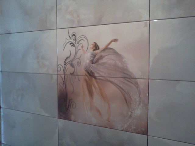

nikolovvd - майстор
Керамика Фиоре! Кво да прайш!
Иначе ще се заглежда по мацката.

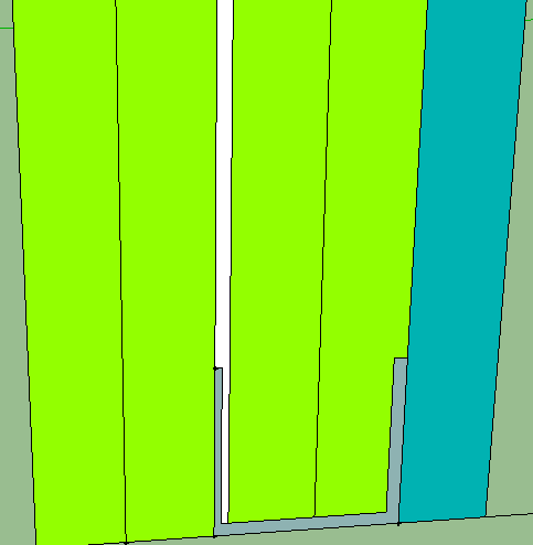

jekasus - майстор
darakchiev написа:
че сега преправяне е почти невъзможно.
Слагаш два пласта гипскартон и закрепваш със самонарезни видии на самата структура, и понеже профила UD е 28мм широк нанасяш с гребен 10-та лепило за гипскартон и слагаш другите два пласта гипскартон на самите профили.
Смятам, че ясно го нарисувах :-D

darakchiev - специалист
jekasus написа:
darakchiev написа:
Смятам, че ясно го нарисувах :-D[/quote
Супер. И аз си мислех нещо подобно, но евентуално с дървени летви, които
да закрепя на структурата и отгоре картона. Притеснява ме само, че няма
идеално сух материал и след време ще се изметне и може да напука ГК.
Твоя вариант е идеален.
stenmark - специалист
Точно, само че вместо дърво мислех да ти предложа метален профил.Самонарезни винтове всякакви.
chapara - майстор
И ще има да се люляш на чинията :-D
chapara написа:
А Чапаре недей така, кажи варианта на Джеки как ти се струва.
Нали пак чинията се подпира на твърдо, кое може да е проблем.
