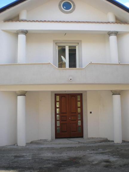

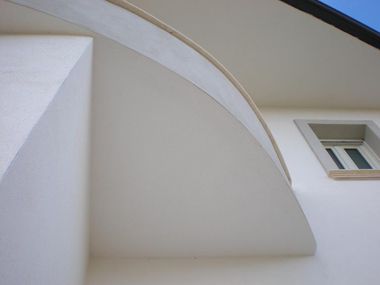

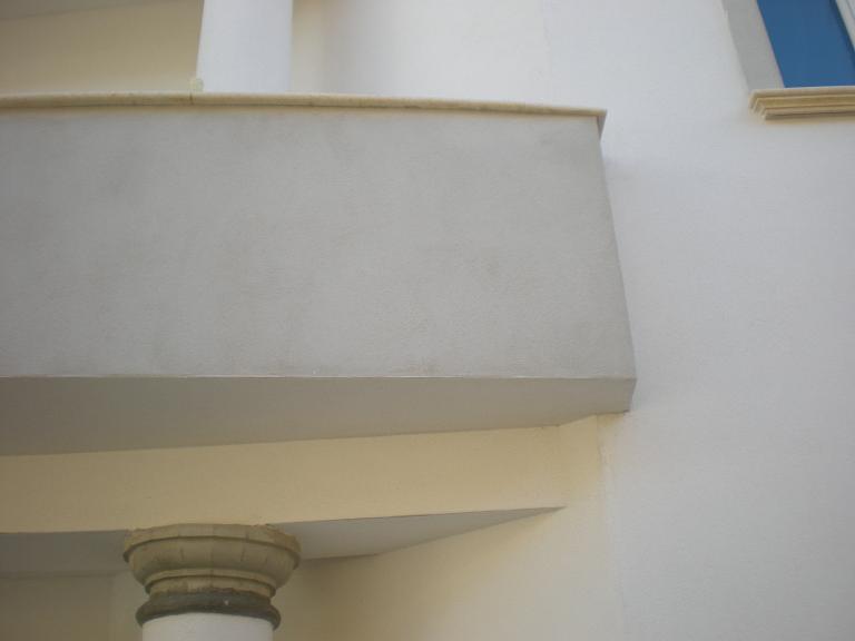

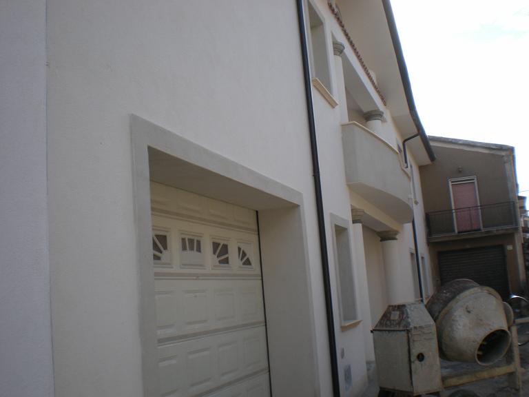

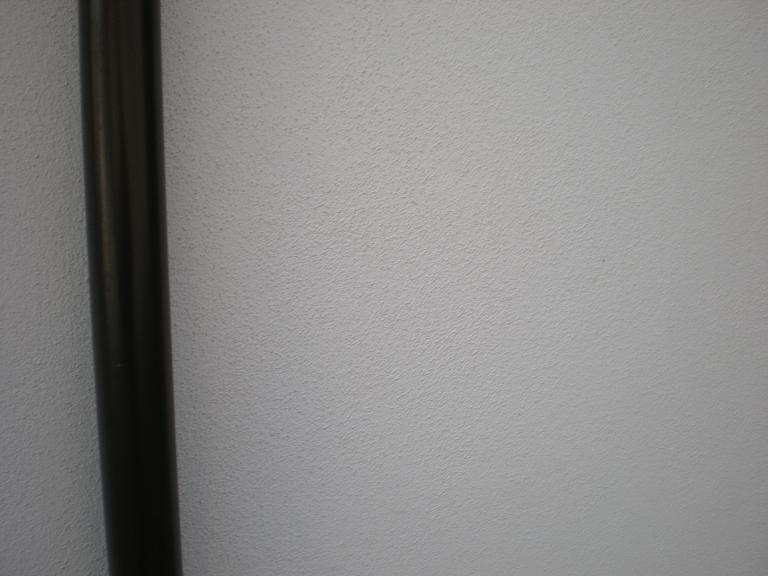

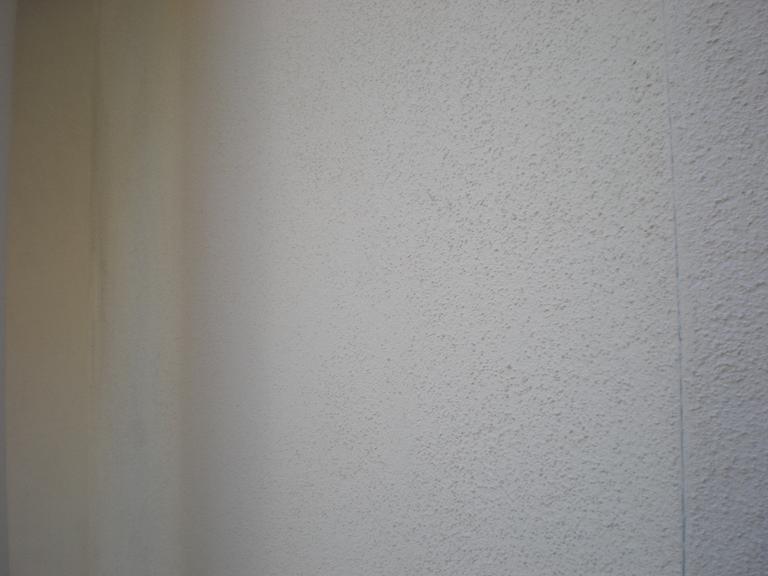

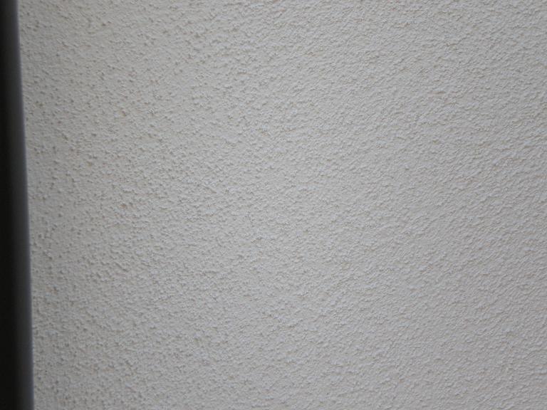

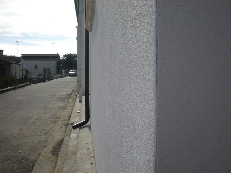

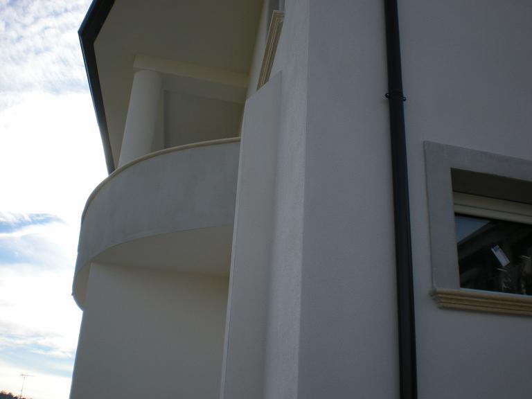

Малко външна мазилка лично направена от моите ръце. :wink:
На първата снимка е входа на къщата.
На втората е част от овалната тераса над входа. В долния край е поставен ръбохранител, за който вече споменах, че е специално за овални и закръглени изпълнения.
На третата, четвъртата и петата снимка съм снимал мазилката в по-близък план за да се добие представа за правилното разпределение на гранулата постигнато чрез кръгообразни движения на гъбата.

=D> =D> =D> идеална е мазилката :cool:

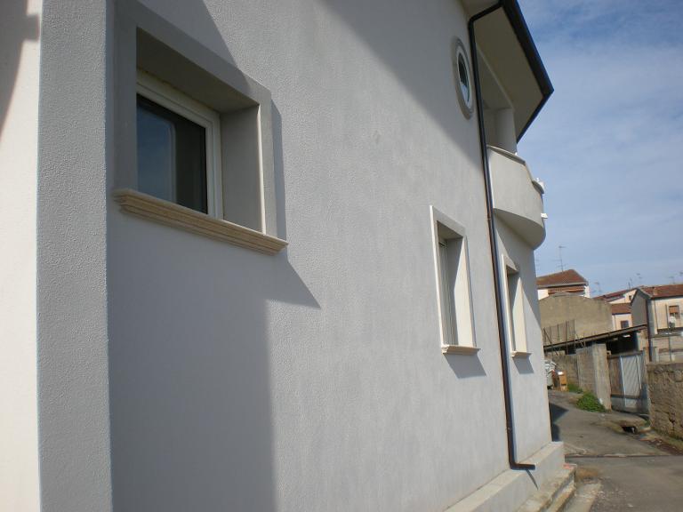

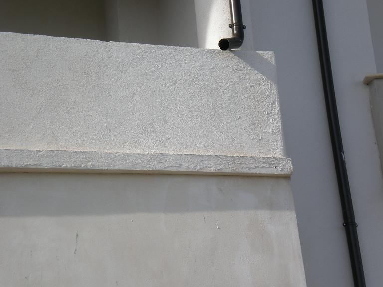

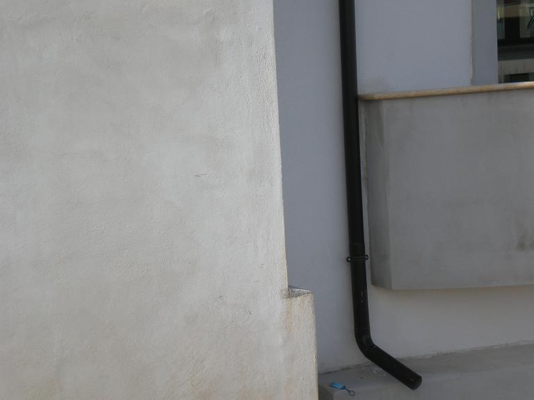

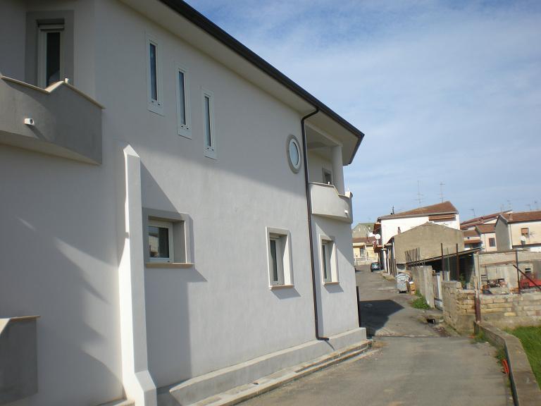

Малко да съживя темата. Освен тези снимки има още двайсетина и после ще пусна няколко по-скорошни макар и с по-лошо качество, защото са правени с телефон.
Няма да обяснявам много-много. Само ще спомена, че на последната снимка се вижда терасата на съседната къща правена по същото време, със същите материали, но от друг майстор.

На последната снимка улука защо така стърчи на ръба на терасата :? ,при дъжда направо ще намокри и попива мазилката.Неправилно сложено,вдясно е трябвало в края на терасата и оттам да продължава надолу до другия улук,или е така временно :?Относно мазилките има разлика,като оня майстор бая грубичко работи и му трябват още стаж май :-D
Илиян Илиев™ - майстор
Стърчащия улук е на съседната къща и не знам защо така са го оставили, а десния на тази която правехме. Всъщност къщите са на двама братя, но щом тоя със стърчащия улук прави проблем на брат си за скелето представи си какви са им отношенията. :?
На оня майстор не знам колко стаж му трябва, но ако не се научи до няколко години после ще излезе в пенсия. Доколкото разбрах около 40 години се занимава със строителство. :shock:
Интересното беше, че собственика на къщата ни попита за цената на мазилката и му се видя скъпо(ако не се лъжа цената беше към 13 евро на метър за материал и работа). Въпросния майстор е поискал 100 евро надница(60 за него и 40 за сина му, който му е общ работник) и да му докара материал. Накрая като тегли чертата се оказа, че е похарчил 200 евро повече от това което щеше да плати на нас. :lol:

Перфектна работа!Отлично изпълнение, равно,глдако, равномерно и чисто.Взирам се за забележки, но не намерих, кефи много(освен улука, но няма общо с това:) ).На едни им се отдава много повече отколкото на други.Такива като другия майстор дори и да се стараят просто не му се получава.

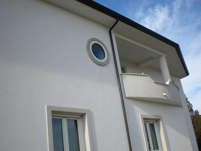

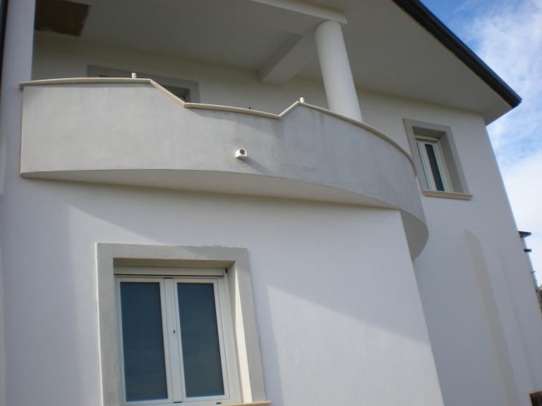

Въпреки, че в подписа ми пише НАЙ-ДОБРИЯ МАЙСТОР НА ШПАКЛОВКАТА истинската ми сила е в мазането и подготовката. Всъщност е малко на кантар кое точно съм по-добър, защото :
1. При монтаж на ръбохранители съм монтирал не малко над 20 метрови хоризонтални и вертикални ръбове без никакво отклонение. за отклонение имам предвид над 1 мм. (това естествено не го правя всеки път, защото всичко си има цена)
2. Мазал съм не малко стени с квадратура над 100 метра със или без водачи, на които като поставиш 4 метров мастар по хоризонтал, вертикал или диагонал не можеш да вкараш мистрията между мастара и мазилката. (става въпрос не за вароциментов разтвор, а за машинни мазилки на циментова основа, естествено и тук всичко зависи от цената)
3. Правил съм не малко огледални шпакловки, които на пипане са като стъкло, а като застанеш под определен ъгъл се различават ясно дърветата и околните сгради. (нека пак спомена, че и тук главна роля играе цената)
По принцип от както се занимавам с тази работа колегите и работодателите ми ме ценят предимно заради прецизната и бърза груба мазилка, която правя, защото това всъщност е най тежкия процес изискващ физическа сила и издръжливост за достатъчно дълго време за да не повлияе умората на прецизноста(може би тук е момента да спомена, че и при мазане с прецизно поставени водачи 95 процента от колегите ми успяват да изкривят стената).
Истинското изплезване от удивление обаче е след като клиента види и пипне шпакловката и попита дали боята ще хване на тази гладка повърхност.
На снимките се виждат закръглените балкони с монтирани ръбохранители лично от мен. Както вече споменах в предишни постове ръбохранителите са специални за монтаж на кръгли и овални отвори и ръбове.
На една от снимките може да се забележи, че майстора на первазите не си е взел мерките прецизно или се е оклепал при изработката и линията на камъка не съвпада с ръбохранителя. Лично го посъветвах следващия път да си монтира камъка преди мазилката за да може да се оправдае, че мазилката не е прецизна. В този случай просто нямаше извинение.

Илияне, аз съм те признал много отдавна.Това тук само подкрепя мнението ми.Аз съм правил няколко мазилки и замаски и знам за какво иде реч.Отбягвам такава работа, защото знам колко е трудоемка, а и на мен не ми се отдава много-много.Може би ми трябва практика, но такова качество не съм сигурен, че ще постигна някога.Сега да кажа и моето разбиране за думата майстор- занаятчия-учител усвоил тънкостите на занаята си до ниво да няма какво повече да изучи и умението да прилага перфектно изученото(това е много много накратко).Та от много години насам майстор е всеки който държи нивела на обекта и истинското значение на думата се е размило с времето и сега истински майстори като теб, и pooh, и други думата майстор е слаба.То е по скоро обръщение като "колега" например.Всеки е добър в нещо, но някои са много по добри от други.Всичко го пиша без никаква ирония и сарказъм,съвсем насериозно.Въпреки, че се отклоних от темата, но исках да оточня това за отпреди...Тук във форума не исках да се делим на групи, но който си го може си го може:)Поздравление за професионализма.
