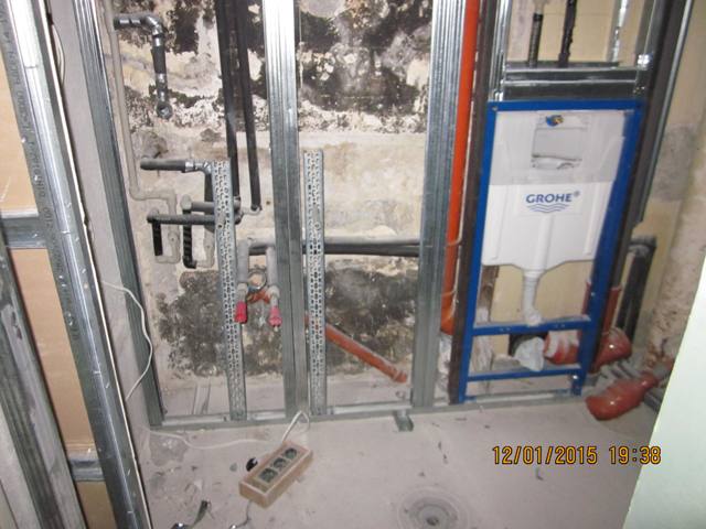

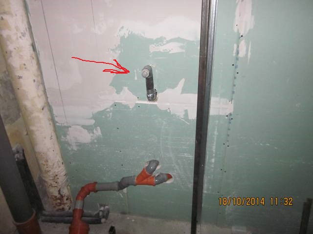

Да понапиша малко до къде я докарах. Доста мислих и реших да преместя структурата
там където по принцип трябваше да бъде. Не я сложихме там в началото само заради майстора
който твърдеше, че не можел да я вкара между тръбите за мръсната вода. След като разбрах какъв
е правилният монтаж ми стана ясно, че изобщо не трябва да влиза между тръбите, тъй като
там ще има преградна стена от ГК, и структурата може да бъде монтирана в самия профил.
И така айде пак наново майстори за тръбите и всичко отначало. Ето какво се получи.
Единственият проблем остава на мястото където беше структурата. Извода за водата.
Май варианта е да се изреже ГК колкото да могат да се оправят тръбите,
но ще го мисля по нататък.
Чудех се дали има някаква шумоизолация за тръбата за мръсния канал Ф110,
макар, че ще има ГК не ми се вярва откъм шума да се подобрят нещата, а се
чува доста.

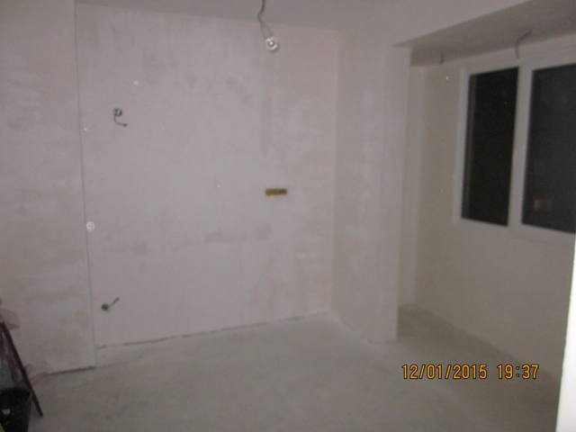

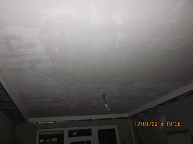

Иначе кухнята е шпаклована и трябва да почвам с боядисването, тавана на
хола също.

Лелееее , колко вода е изтекло от първия пост, че бях забравил за какво иде реч. Наложи се да изчета темата отначало :rolleyes: Най-накрая си стигнал до вярното решение. Но както е казал народа: "По добре късно, от колкото никога". След такива тотални размествания колко е да демонтираш онзи картон и да оправиш сбърканата тръба, а и мръсния канал на фи50
и след това да си затвориш картона като хората. Тази година ще я видим ли банята завършена :-D
