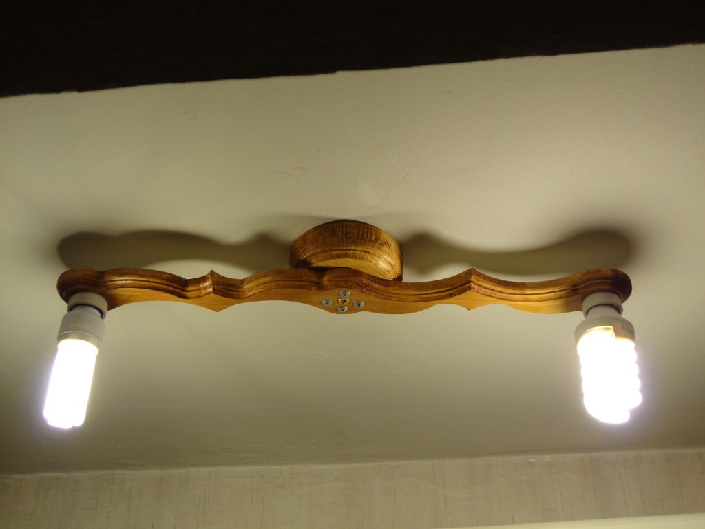

Тези дни нямах работа и реших да си направя една лампа за кухнята.Мястото е особено - усвоена тераса, като там се намира и климатизатора.Лампата трябва да не виси много, да не му пречи, плафоните не ми харесват и накрая реших да си измисля нещо.Само лампите са различни, но това имах под ръка.Може да ги сменя с кръгли.Ето какво се получи.Трябва да скрия видиите, ама и това ще стане.

Май си се оборудвал и със струг за дърво и не си почерпил ме съмнява.
Една идея-Извърти още едно кръгче, като паничка от същото дърво и го закрепи с магнит за главите на болтовете(залепен в паницата, има малки неодимови магнити), да се сваля лесно за ремонт на кабелите.
Още една идея- на паницата закрепи един по дълъг болт и я завивай на централния болт.

Да, видиите подлежат на скриване, ще им измисля нещо и на тях, най-вероятно някоя тапа, конусче или нещо подобно, което да се нахлузи върху тях.Даже можеше да има само една видия - централната, дето влиза в тавана, ама първо завих четирите копчета и тогава си викам, що ги турих, а не залепих рамото
ама късно.Даже и фрезенк на средната забравих да направя
.Това с магнита е идея.А, нямам струг, Иване, изрязах със зеге-то един диск от чам /слепих парчетии/, после ръба на новата маса
с профилния фрезер и така.От вътре го изпразних с дрелката на стойката и фрезер Ф35 за панти.То в работилницата за мен вече няма място, пък за стругче хич.Дори герунга го местя наляво-надясно, да се отвори място за работа.
