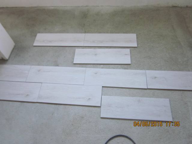

Иначе на дневен ред са плочките в кухнята. Размера е 19/56 см
гранитогрес някакъв. Има ли някакви особености при работа с
такива размери. Още първите плочки които извадих от кашона
бяха с разлика в размера от 18,5 до 18,8см.

Особености да искаш :-D , има разбира се. Особено с тия размери. Ама дай нещо снимки, ала бала, иначе на боб трябва да се хвърля. Не знам на този въпрос обаче дали ще получиш еднозначен отговор :roll:

И какво ще видим от снимките :? Явно е имитация на паркет.Щом има разлика в размерите ,редиш с фуга.
darakchiev - специалист
Ето една снимка на плочките. Най вече не знам каква фуга да оставя
2мм или 3мм. И дали да ползвам шприц преди лепилото за да залепнат
по добре. Помещението е 12кв., почти квадратно като едната страна е
малко по дълга.
chapara - майстор
Toчно така, 2мм, без шприц.
