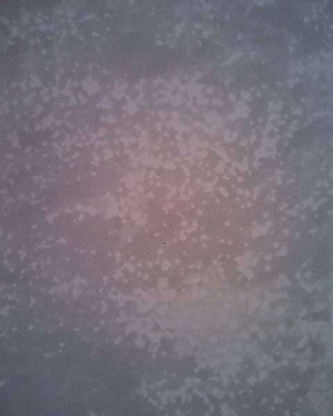

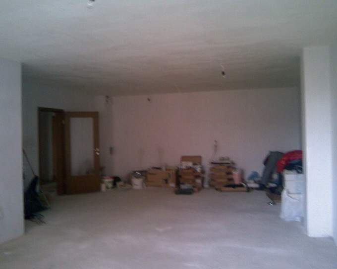

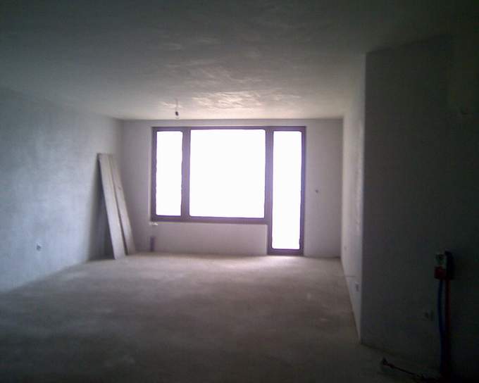

След като банята и WC-то станаха готови и мъжът ми намери свободно време, дойде и нашият ред да се развихрим в апартамента. Започнахме с подготвяне на стените и шпакловане. Замислили сме по-обикновено изпълнение, гранитогрес, ламинат и латекс, без картон - т.е. това, което ние си можем. Пускам снимки как изглежда в момента и се надявам по-скоро да го завършим, понеже при нас нещата винаги стават бавно.

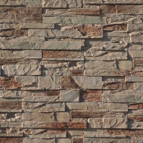

Имам и въпроси. Ще облепим стеничка с "каменна" облицовка. Стената до нея ще е в по-тъмен цвят от другите стени. Та въпросът ми е какъв по-тъмен цвят латекс ще подхожда до камъкът от снимката?
И по каква причина при грундирането стената седи на точки (на втората снимка)?

какъв точно е грунда и с какво е нанасян?
silllveto - Майсторица
Грунда е бяла туба 5л на Боро, а с мечето ми услужи един майстор и каза, че е професионално бояджийско - с по-плътен косъм. Стената е шпаклована преди близо година с машина от строителя.
А пък един друг майстор ми каза преди латекса да грундирам с грунд за минерална мазилка :?
housedoktor - майстор
1во грунд се нанася с четка с мек косъм 2 ро не ползвам боро грунд и нямам впечатления.Разрежда ли се?3 то Най добре да се ползва система за боядисване грунд+латекс от един производител
svetliopi44 - Чирак...
Силве този грунд го ползувам почти постоянно , мисля че проблема е от разреждането или мръзне не поне дотолкова виждам от снимката :?
Не знам дали е проблем, ама като питах мъжо що става така и той не можа да ми каже, викам да питам по-учените, иначе как ще спя тая нощ :wink: Надявам се да няма ядове.
Апартамента е супер топъл - 19 гр без парно. Разредихме го май 50/50.
Последна промяна от silllveto на чет мар 05, 2009 12:27 am, променено общо 1 път.
Ако грунда есе разрежда,и сте го направили по-гъст,може и да е лек проблем за финалното покритие.Вижте доколко е устойчив на надраскване в тази област
При различни стени Боро дълбоко проникващия грун да разрежда от 1>5 до 1>7 прави се проба и ако се получи като филм (восък) се разрежда допълнително ... малко сте го разредили ...
Последна промяна от svetliopi44 на чет мар 05, 2009 12:32 am, променено общо 1 път.
Да си призная, досега не съм грундирала. Слагала съм латекс върху колоркит, вар, винервайс и тапети (писала съм го някъде) и засега нямам ядове. Но този път реших да е като хората.
50/50, не е мръзнал.
silllveto написа:
Какво пише на тубата?
