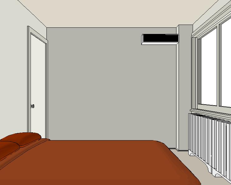

ABel написа:Като повдигнахте темата за закрепването, смятах да закача климатика директно на вътрешна стена и там гипс-картона да не е изцяло, а да оформя декоративни ниши, като климатика остане така да се каже в дупка и просто да скрия тръбите.Климатика е най-добре да си лежи на картона, а дори и да няма профили отдолу не е проблем. При мен в къщи климатика ми е монтиран само на картона и нямам проблем, а няма и да имам. Не оставяй ниши ще е много грозно и ще нарушиш изолацията на съответната стена.

Слагам скица на въпросната стена в спалнята. Не съм си изяснил какво точно да сложа там, а не ми се иска да бъде празна.За това мислех да направя декоративни ниши с лунички. Гардероб, тоалетка, шкафчета, ТВ съм ги предвидил на други места. Евентуално мислех в стената да скрия дъската за гладене и да има шкафче за прахосмукачката (част от нишите с вратички). Приемам всякакви предложения. Вече ме отказахте климатика да бъде в ниша, но искам да бъде по-раздвижено. Стената е мужду две стаи, не е външна.Благодаря.
