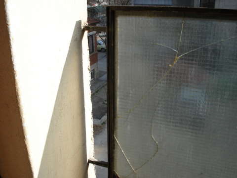

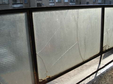

колеги, събирам интересни предложения как да преобразя неремонтираната тераса - давам снимки - рамката е от винкел, а другото е армирано стъкло. искам да е плътна и по възможност с по-широк перваз

Виж тази тема качена от solo5- неговата тераса е същата, само дето той я остъклява, а ти може да я дигнеш до някъде.

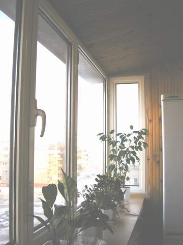

dimitrov написа:... идеи какво да направя с парапета на терасата - да го изрежа целия ...
Аз направих следното - премахнах всякакви пълнежи от конструкцията, а оставих само главните носещи профили. Укрепих ги и ги усилих по подходящ начин, и допълнително направих кухина с дълбочина 40 см по цялата ширина на терасата. От снимката по-долу се вижда, че уширението на терасата е цялото малко прозорче, и плота. Цялата кухина съм си я направил на рафтове, а в средната част съм поставил радиатора.
