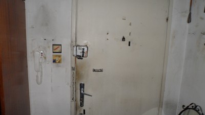

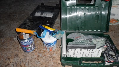

Получи се за мен задоволително: Бяха във вид, подобен на входната, ето така: А това е инструмента и материала: Този виброшлайф Бош излезе голяма машина. Преди съм работил малко с една китайска играчка, нищо общо няма като производителност и удобство.

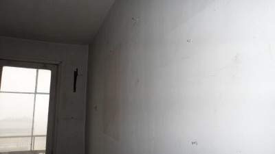

Искам обаче за стените да потърся малко акъл. Ето какво правя, за да сваля старото покритие - отгоре латекс, а под него някаква жълта гадост, прилича ми на хартия, като стари тапети, но пък не мога да им видя снадката? Да не е някакъв вид грунд...
[youtube]http://www.youtube.com/watch?v=FaRu66i7I1Y[/youtube]

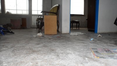

Пускам пара от една китайска пароструйка, то омеква и пада доста лесно с шпаклата. На тавана е само латекс, там по същия начин. Отдолу си излиза доста запазена гипсова шпакловка, която мисля да мина само на някои места с Шийтрок. Издърпал съм барем 100 пирона от стените, дядото е бил голям фен на картините, а бабата - на чиниите (от тези, дето се закачат по стените). Нещо ей такова бяха всичките стени: Та тук въпроса ми е дали работя правилно и нещо трябва ли да променя. После ще грундирам и ще мина латекс две ръце.

На пода ще слагам ламинат (най-накрая, разбира се), но се замислям с тази форма на помещенията трябва ли да го пресичам - хола и спалнята са не точно съседни, а свързани през трапезарията, общо се получава правоъгълник около 6х7 метра, а доколкото знам до 8 метра ламината няма нужда да се пресича. Мисля да редя направо от край до край, не знам правилно ли е. Да не се озоря с парчетиите около касите, ще режа със зеге - друг инструмент нямам. Ето формата на стаите: Другите ми два въпроса в следващия пост, защото лимита за снимки се изчерпа.
