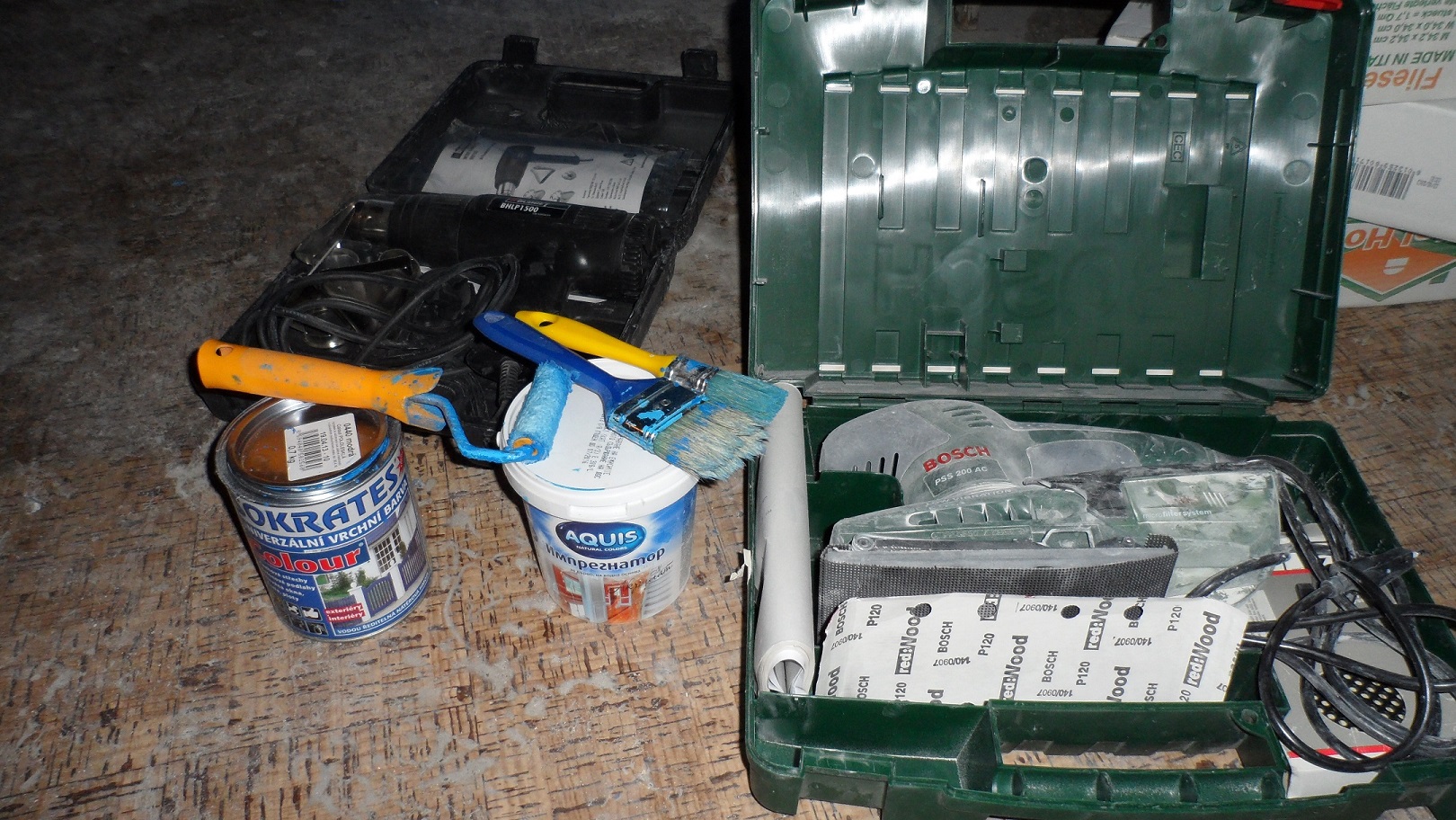

А това е инструмента и материала:
Този виброшлайф Бош излезе голяма машина. Преди съм работил малко с една китайска играчка, нищо общо няма като производителност и удобство.
