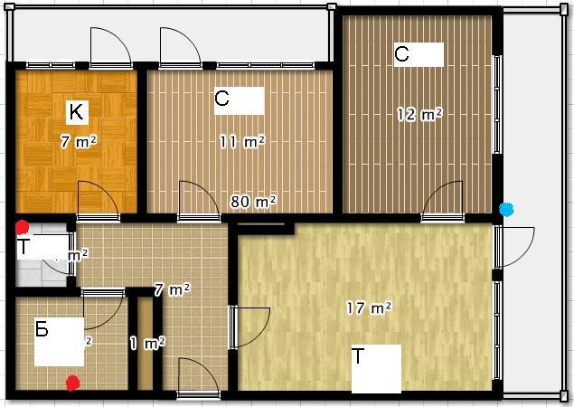

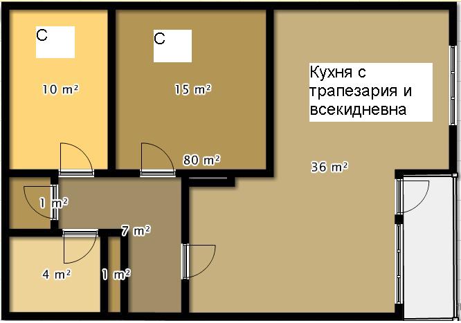

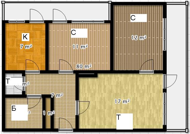

Наскоро аз и съпругата ми се сдобихме с жилище (82 квадрата тристаен апартамент).
Блокът е стар, а строежа е тип Пълзящ Кофраж. Планираме големи промени по апартамента но не искаме да правим глупости. Опитах се да намеря архитектурна схема/скица/чертеж на жилището, но това се оказа загубена кауза. Тъй като не сме наясно с някои от основните неща искаме да се консултираме със специалист какво как и къде може да бъде направено, но не зная към какъв специалист трябва да се обърна:

Това би трябвало да стане накрая според нашите планове
Това е сегашното положение

Според мене стените между спалнята и трапезарията са носещи и не трябва да се пипат.Също така и към терасата на спалнята.Иначе останалата част от апартамента спокойно можете да ги направите така както искате.

Rumen Iankov написа:
За съжаление, най-вероятно е така. Въобще с пълзящия кофраж трябва много да се внимава, почти всичко е носещо.
Miroslav, а накъде според теб да се отварят вратите? Виж ако се отваряха всички навън щеше да е смайващо.

Забравих, от помощ може да ти бъде конструктор.

Точно конструктор се оказа, че ми трябва (мерси ICC) човека си има и частна фирма която прави и всичко останало, бута стени чисти си строителните отпадъци абе изобщо всичко, нооо колко парички струва не е истина.
Както и да е ще се консултирам с него за цялостния проект, а после работата ще е направи си сам колкото можеш :)
"Хубавото" е, че съм на предпоследен/последен етаж, сиреч отгоре има непълен етаж едно време са ги давали за ателиета и т.н. та по тази причина стената която всички смятяте за носеща (понастоящем между хола и преходната спалня) има само трегер излят в горните 30 см от тавана. От долу е тухла и не смятам, че ще е проблем да я бутна (дано да е така) и на някои от другите стени има подобни трегери и може би в самите стени по ъглите колони, но това мисля не е голям проблем.

Чудесно! На практика имаш свобода за бутане на стени. За конструктора с фирмата, помо;л го да ти направи анализ на конструкцията, официален с всичките му печати подписи, т.е. той да носи отговорност за написаното и в зависимост от анализа, бутай! Мисля, че можеш и сам да се справиш. Това, което си показал е най-доброто според мен, получават се много хубави пространства, активната и спокойната зона са отделени, чудесно е! Имам един единствен въпрос, къде смяташ да вържеш мръсната вода от бъдещия кухненски бокс? Къде са ти щранговете?
Ами щранговете са на последната стена където са банята, тоалетната и кухнята (червените точки). През терасата откъм хола обаче минава улук (синята точка), който се влива в канализацията. Надявам се че няма да е проблем да прекарам обратната вода за кухнята през него.
