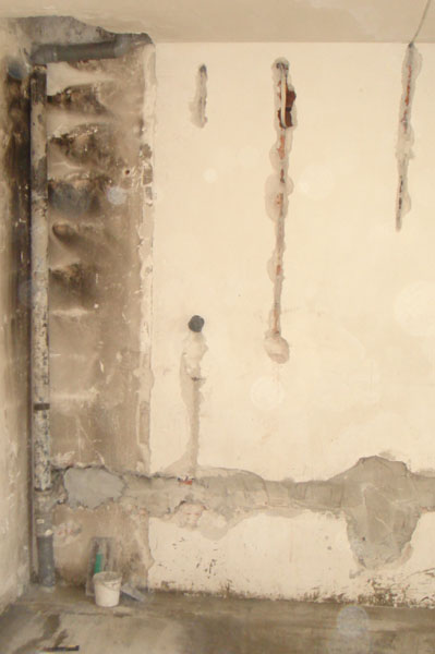

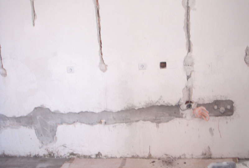

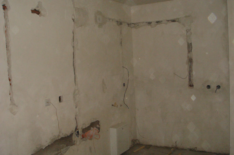

ДО СЕГА БУТНАХ КУМИНА , ПОНЕЖЕ НИКОИ ОТ ДОЛНИТЕ И ГОРНИТЕ СЪСЕДИ НЕ ГО ПОЛЗВА И СА ГО ПРЕМАХНАЛИ , ПРЕМЕСТИХ ГЛАВНИЯ ВЕРТИКАЛЕН КАНАЛ В КУХНЯТА ( ВСЕКИДНЕВНАТА ), ПРЕПРАВИХ ВОДОПРОВОДА И ХОРИЗОНТАЛНИЯ КАНАЛ В КУХНЯТА И ВОДОПРОВОДА В БАНЯТА , ПРЕПРАВИХ ЕЛ. ИНСТАЛАЦИЯТА - ПРЕКАРАХ КАБЕЛИ ЗА КАБЕЛНАТА , АБСОРБАТОРА И ГАЗОЖОТО КОТЛЕ , НЯКОЛКО НОВИ КОНТАКТА , ПРЕМЕСТИХ ЛАМПА ЗА НАД МИВКАТА И МОНТИРАХ РАЗПРЕДЕЛИТЕЛНИ КУТИИ , РАЗДЕЛИХ КАНТАКТИТЕ НА ОТДЕЛНИ ТОКОВИ КРЪГОВЕ И РАЗЛИЧНИ ПРЕДПАЗИТЕЛИ , СПРЯМО УРЕДИТЕ В КУХНЯТА .

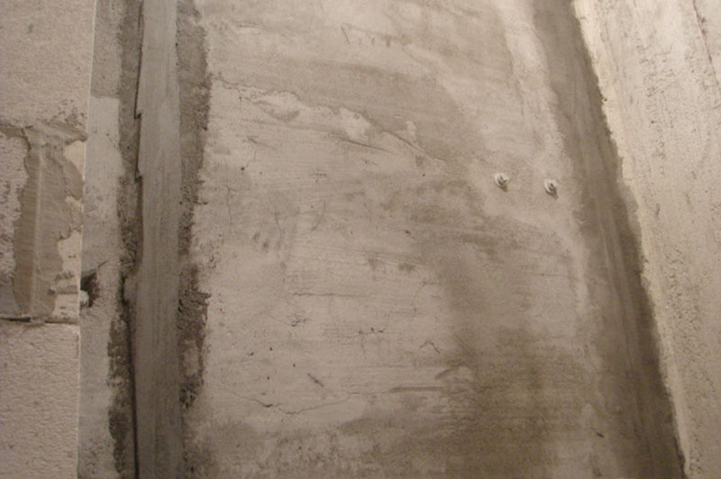

В БАНЯТА ЩЕ МОНТИРАМ ДУШ КАБИНА И СТЕНИТЕ МЕЖДУ КОИТО ЩЕ Е ТО НЕ СА С ЪГАЛ 90 ГРАДУСА И ЕДНАТА СТЕНА ТРЯБВАШЕ ДА Я ИЗМАЖА С ВАРОВ Р-Р - В ЕДИНИЯ КРАЙ МАЗИЛКАТА Я ЗАПОЧВАМ ОТ 0
И В ДР. КРАЙ НА СТЕНАТА МИ ИДВА 5-6 см ДЕБЕЛИНА .МИСЛЕХ СИ ДА ИЗРАВНЯ СТЕНАТА ОТ НАЧАЛОТО С ВАРОВ Р-Р И ПОСЛЕ С ЗЕЛЕН КАРТОН , НО МИ БЕШЕ ИНТЕРЕСНО ДАЛИ ЩЕ УСПЕЯ ДА Я ИЗМАЖА САМО С ВАРОВИЯ Р-Р ( ТВА НЕ СИ Е РАБОТА :warn: )

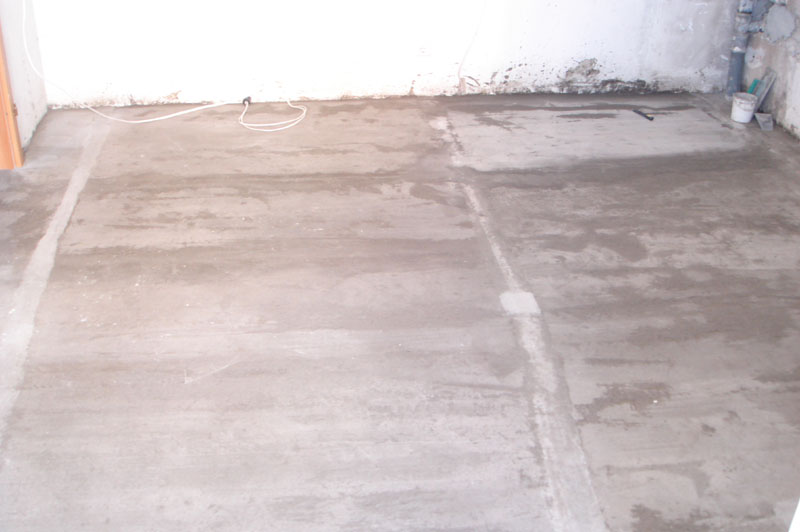

НАПРАВИХ И ЗАМАЗКАТА ВЪВ ВСИЧКИ СТАИ , КАТО ЗАМАЗКАТА Я ПРАВЯ ПО СЛЕДНИЯТ НАЧИН :
1. ОГЛЕЖДАМ ПОДА - КЪДЕ Е ЗДРАВ , КЪДЕ ТРЯБВА ДА СЕ ИЗКЪРТИ АКО СЕ НАЛОЖИ
2. ИЗМЕРВАМ КЪДЕ МИ Е НАИ ВИСОКАТА ТОЧКА И ТАМ ЗАМАЗКАТА Я ПРАВЯ С ДЕБЕЛИНА 1-2 см
3. ИЗМИТАМ ПОДА ДОБРЕ И КЪДЕТО ИМА ОСТАТЪЦИ ОТ ГИПС И ВАРОВ Р-Р ГИ ИЗЧЕГЪРТВАМ И ИЗМИТАМ ПАК
4. ЗАБЪРКВАМ СИ МАЛКО ТЕРАКОЛ
5. ЗАБЪРКВАМ МАЛКО ПЯСЪК И ЦИМЕНТ В ПРОПОРЦИЯ 2:1
6. МОКРЯ ТАМ КЪДЕТО ЩЕ ПРАВЯ НИВАТА ( ПИЛЕТАТА)
7. ШПАКЛОВАМ С ТЕРАКОЛА КЪДЕТО ЩЕ СА ПИЛЕТАТА - СЛЕД КАТО ВОДАТА СЕ Е ПОЕЛА ОТ СТАРАТА ЗАМАЗКА
8. ПРЕДИ ДА Е ЗАСЪХНАЛ ТЕРАКОЛА СЛАГАМ МАТЕРИАЛ ЗА ЗАМАЗКАТА , ЗАДА МОЖЕ ЗА СИ НАПРАВЯТ ЯКА СПОЙКА С ЦИМЕНТОВИЯ Р-Р
9.ПРАВЯ СИ ВСИЧКИ НИВА - ПИЛЕТА - И АЗ НЕ ЗНАМ ЩО ТУКА СЕ КАЗВАТ :-D
10. НА ДРУГИЯ ДЕН ПРОВЕРЯВАМ ПИЛЕТАТА ( ЩОТО ПОНЯКОГА НЯКОЙ ОТ ТЯХ СЕ СЛЯГАТ ПОВЕЧЕ ОТ ДРУГИТЕ ) И АКО ТРЯБВА ПРЕПРАВЯМ НЯКОИ ОТ ТЯХ-ДОБАЖЯМ ИМ ОЩЕ МАЛКО Р-Р ОТГОРЕ
11.ЗАМИТАМ МЕЖДУ ПИЛЕТАТА МОКРЯ И ШПАКЛОВАМ С ТЕРАКОЛ И ПАК ДОКАТО Е ОЩЕ ПРЕСЕН СЪЕДИНЯВАМ ПИЛЕТАТА - И ПРАВЯ "МАЙКИТЕ"
12.НА ДРУГИЯ ДЕН ПРОВЕРЯВАМ ДАЛИ И НЯКОЯ МАЙКА НЕ СЕ СЛЕГНАЛА ПОВЕЧЕ ОТ ДРУГИТЕ И АКО СЕ Е СЛЕГНАЛА Я ИЗРАВНЯВАМ ПО ДРУГИТЕ С ТЕРАКОЛ
13.СЛЕДКАТО ЗА ИЗСЪХНАЛИ ГОТИНО МАЙКИТЕ СИ ЗАБЪРКВАМ ЕДНА БАКИЧКА ТЕРАКОЛ И ДОКАТО ДОИДЕ ВРЕМЕ ДА ГО РАЗБЪРКАМ ПАК ЗАБЪРКВАМ ЗАМАЗКАТА КАТО ПРОПРЦИЯТА Е РАЗЛИЧНА СПРЯМО ТОВА КЪДЕ ПЪЛНЯ-НА НАЙ-ТЪНКИТЕ МЕСТА Я ПРАВЯ 2:1 , А НА ДЕБЕЛИТЕ СТИГАМ И ДО 3:1 ( ПЯСЪК : ЦИМЕНТ )
14.МОКРЯ МЕЖДУ МАЙКИТЕ И СЪМИТЕ ТЯХ
15. КАТО СЕ ПОЕМЕ ВОДАТА ШПАКЛОВАМ МЕЖДУ МАЙКИТЕ КЪДЕТО ЩЕ ПЪЛНЯ С ТЕРАКОЛ ПО МАЛКО ЗА ДА НЕ ИЗСЪХВА И ДА МОЖЕ ДА ЗИ НАПРАВЯТ ГОТИНА РЕАКЦИЯ ЦИМЕНТОВИЯ Р-Р И ТЕРАКОЛА И ДА ЗНАМ ЧЕ ЗАМАЗКАТА ЩЕ Е ЗАЛЕПНАЛА ЗДРАВО ЗА ПОДА
16. ПРАВЯ СИ ЗАМАЗКАТА И НА ДРУГИЯ ДЕН Я ПРИСТЪРГВАМ С МАСТАРА ЗА ДА СЕ ПРЕМАХНАТ ВИСОКИТЕ БАБУНИ
17. СЛЕД ПЪЛНОТО ИЗСЪХВАНЕ НА ЗАМАЗКАТА ( КОЕТО СТАВА ЗА НАЙ-МАЛКО 5 ДЕНА НА ТЕЧЕНИЕ) Я ШПАКЛОВАМ ПАК С ТЕРАКОЛ ОТГОРЕ , НО С МАСТАР -И ТО НЕ ПО ПОСОКА НА МАЙКИТЕ (КАКТО ПРИ ТЕГЛЕНЕТО НА ЗАМАЗКАТА) АМИ ПЕРПЕНДИКУЛЯРНО НА МАЙКИТЕ И НАКРАЯ САМО ЗА ПРОВЕРКА И ПО ПОСОКА НА МАЙКИТЕ, ЗА ДА СЪМ СИГУРЕН ЧЕ ЩЕ СТАНЕ ВЪЗМОЖНО НАЙ-РАВНО ЗА ПОЛАГАНЕТО НА ГРАНИТОГРЕСА И ЛАМИНАТА СЛЕД ТОВА

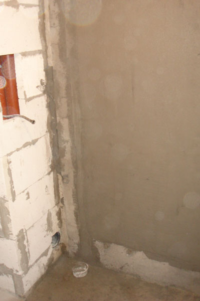

преместих канала в ъгала , където беше кумина

преправения хоризонтален канал за пералнята и мивката
част от преправената ел. инсталация

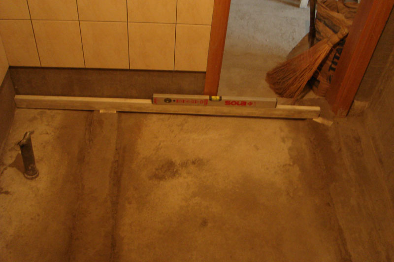

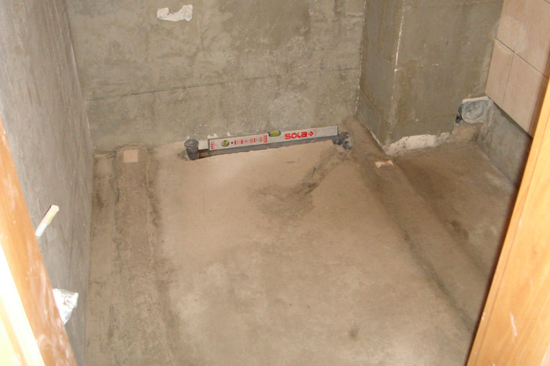

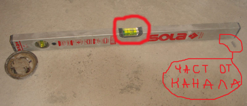

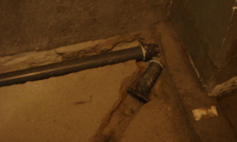

имам и едно питане относно сифона в банята който ме притеснява
значи : в банята е монтиран сифона и е направена замазка - слабо циментова , но се вижда парче от коляно или тройник на тръбата за канала ( сифона) до десния край на нивелира . както се вижда на снимката нивела показва , че замазката е с правилен наклон към сифона , но факта , че се вижда тази част от пласмасовата тръба ( която е по-високо от сифона ) , не значи ли че самия сифон ( канал) е с обратен наклон и може да събира вода и евентуално да пропуска и да протече тавана на съседа отдолу , който ми каза че е изкъртил замазката в банята и е "дооправил" каналите - каза че на свръзките между отделните части дори не са му били сложили гумените уплатнения :shock: да не говорим за лепило , и сега се чудя как да постъпя ? дали да се доверя на хората които са го правили и да правя направо хидро изолацията в банята или да изкъртя замазката около сифона и да проверя как стоят нещата , че мн. ще ме е яд да направя банята и да протече сифона след няколко месеца ( примерно ) и да трябва да се кърти и по стар български обичай всичко да става , но не от първия път .

вече почти измазаната стена в банята

готовата замазка - престъргана и в процес на съхнене
стената в банята измазана ведннъш групо и направени майки за крайното измазване

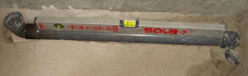

след 2 седмици доотучнения започнах банята . сифона беше направин с обратен наклон както подозирах . канала за мивката също ?
тази баня ще бъде без сифон на пода - само в душ кабината .

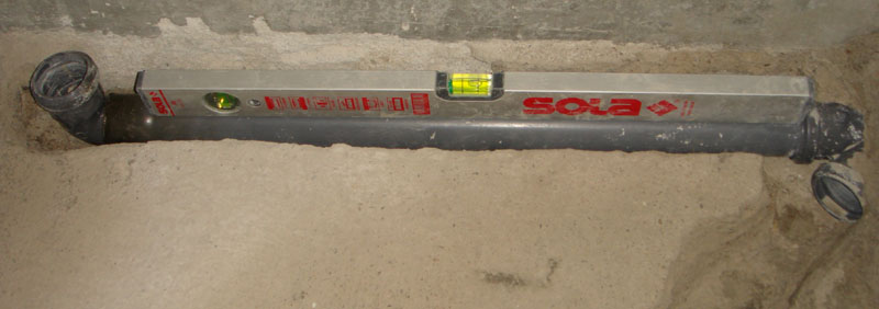

аз го разглобих на основни части , залепих ги с лепило и го повдигнах
kanala- prepraven.jpg (50.43 KиБ) Видяна 19126 пъти
така го бяха напражили и изпускаше от връзката м/у коляното и тръбата
kanala-obr. nakl.jpg (53.85 KиБ) Видяна 19126 пъти

понеже няма да има сифон на пода - той трябва да бъде перфектно равен .на най-тънкото место замаската е 0,5 см , а на най-дебелото - 5-6 см
Picture 062.jpg (75.43 KиБ) Видяна 19116 пъти
така залепих канала за мивката и елиминирах сифона . сложих и санитарен силикон за допулнителен живот
