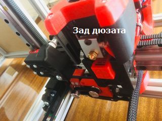

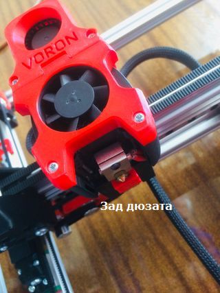

Дайте идея какво да се промени в Марлин , при командата Auto HOME след като се нулират осите
по X и Y каретата с главата да се измести на ляво по X на 18 мм. след което да се нулира и остта Z.
По конструктивни особености сензора по Z се намира в ляво на това растояние.
В Клипер няма проблем и такава възможност съществува но в Марлин не можах да постигна положителен
резултат.
Предварително Благодаря на отзовалите се.
Поздрави

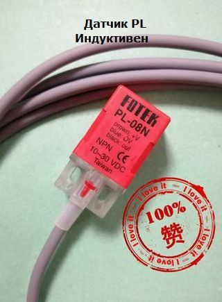

предполагам , че преди това си задал къде се намира сензора спрямо дюзата ? :
#define NOZZLE_TO_PROBE_OFFSET { 0, 0, 0 }

Не споделяш какъв сензор ползваш за нулиране на Z . Ако той е такъв монтиран на каретата определено винаги трябва да се дифинира неговото отстояние от дюзата , Без значение дали говорим за Z Home или нивелиране на леглото !

Принтера е с кинематика тип COREXY VORON. С четири двигателя по Z и на релси 9 мм. Директ драйв екструдер
тип BMG Въпросния датчика е индуктивен тип, модел PL-08N. На снимките се вижда монтиран зад дюзата.
Мисля,че ще намеря друго конструктивно решение за монтаж на датчика за HOME Z който е механически микро
превключвател.
