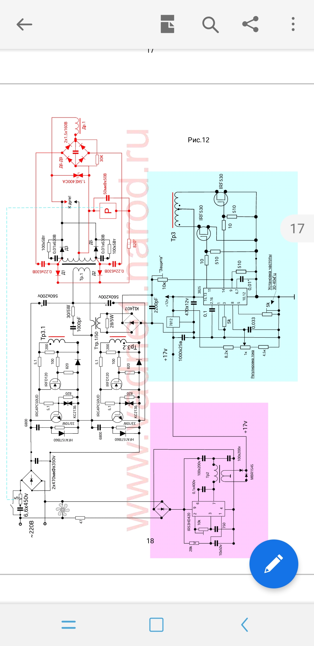

Здравейте. Можели малко помощ колеги. За полумост траф Е65 първична 10намотки 2.5мм плосък проводник а вторична 3x3 10мм/многожилен. С Т.Т Обратна връзка за защитат. И проблема е следния, всичко си тръгва нормално на празен ход 45в обаче тока много малък 20А при заваряне.
Честота 50кХц.
Честота 50кХц.

пет юни 10, 2022 3:01 pmraim433 написа: Screenshot_20220523-100649_Adobe Acrobat.jpgКолега, променяй стойноста на шунтиращия резистор с 5 ома , като започнеш от малко по голяма стойност ,към по малка, и измервай първичния ток при заварка. Ако не влияе на тока , не е от защитата. С това ниско напрежение дъгата постоянно ще ти прекъсва,дори и тока да е по голям. Има и друго. С намалянето на вторичното напрежение се ограничава и мощноста в първичната страна, тоест трансформатора сам си ограничава заваръчния ток вече. Като тока на късо пак е висок. Защо не нави трансформатора както е даден, даже трябва да го направиш първична 8 , вторична 2х3, тогава ще ти работи добре. Друго може да пробваш, да свалиш честотата, докато трафа почне да шуми на празен ход и после леко вдигаш докато спре. И пак следиш първичния ток, при заварка. Ако не влияе на него и това, не е правилно навит трафа, това е причината.
Това е схемата която ползвам
