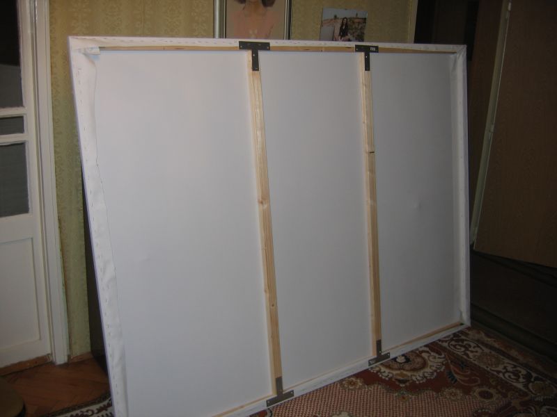

joton - напреднал
Това е екрана който направих.
За съжаление напоследък нямам никакво време за да го завърша :(
Още не съм си играл за донастойка на образа, но от това което се убедих, че проектора трябва да е максимално в средата на екрана иначе трябва доста играчка с настройката.

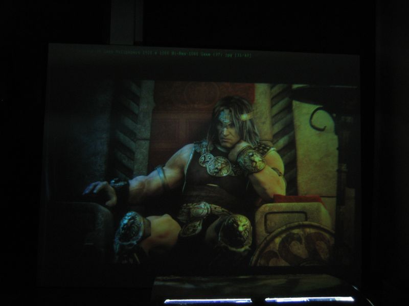

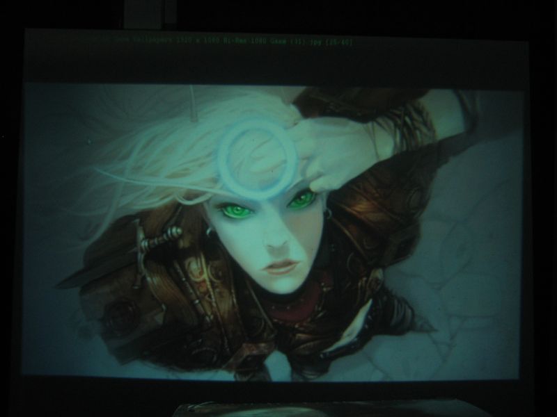

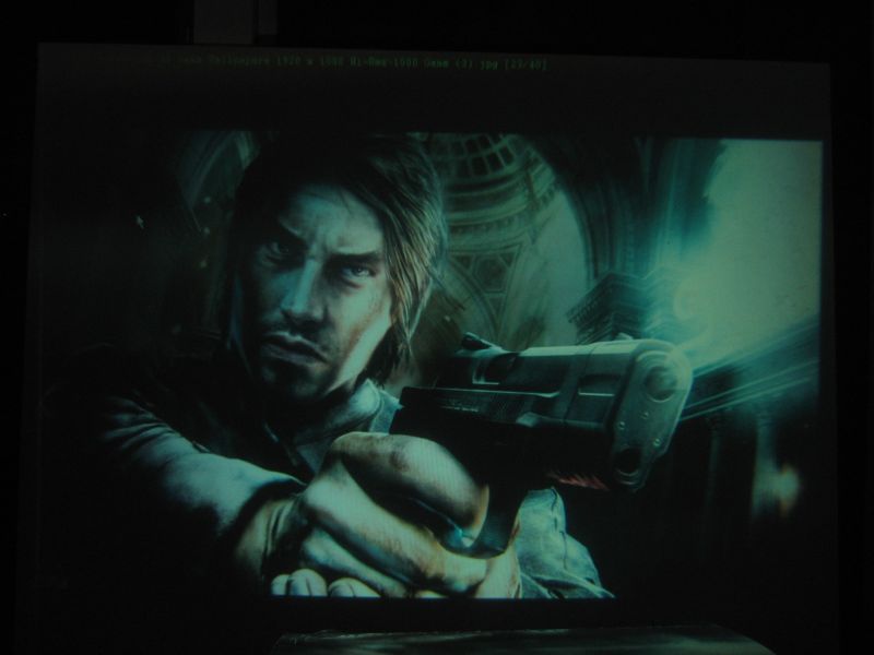

Yavor_Sv - напреднал
Здравейте. Отдавна не сам писал. Значи гледам на проектора от време на време филми. Има доста неща за дооправяне. Като цяло картината не е много фокусирана, но не е голяма болка за умиране.Повече ме дразни това, че се налага да надувам контраста на макс, защото при нормалните настройки цветовете са добре,но е по-тъмно и на мрачните сцени от филмите нищо не се разбира. Слагах оригинални отразители,черпаци...Може би матрицата е е по-тъмна от колкото трябва. За съжаление сандъка ми не ми позволява особено маневриране с чаркалаците,но тей като се очертават 1-2 месеца да няма какво да правя може и да помисля за подобрения. Поздрави. :)
