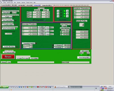

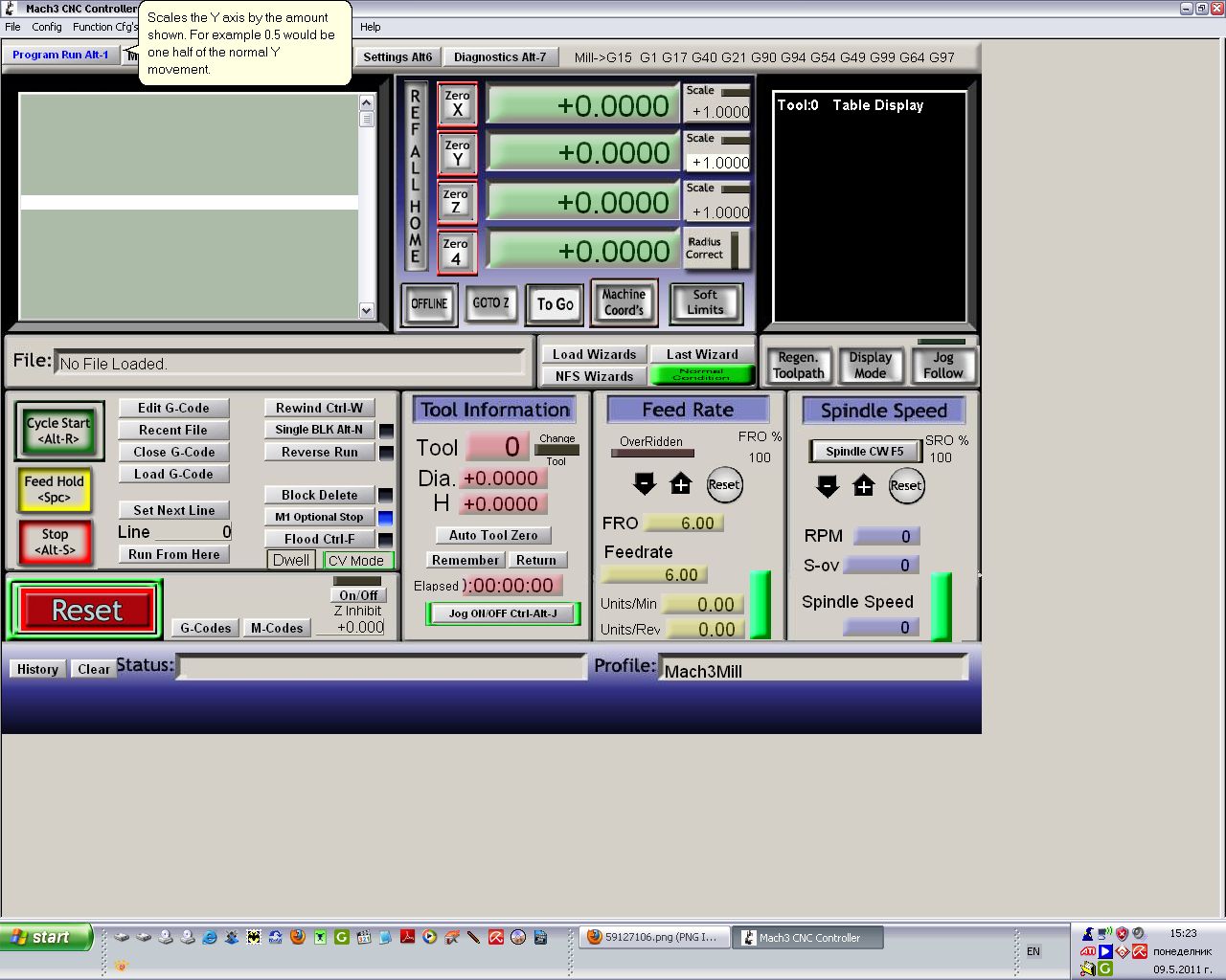

И понеже стана въпрос за кординати,бих искал да попитам аудиторията ,защо когато се изпълнява G-Cod от машината,тя мултиплицира всичко в много малки размери и детайла не отговаря на действителните рамери. Обектите са елементарни геометрични фигури.Mach3 е настроен според мен правилно - така както го пише по дебелите книги
И така къде може да се крие проблема за това,къде се е скрил разбойника
