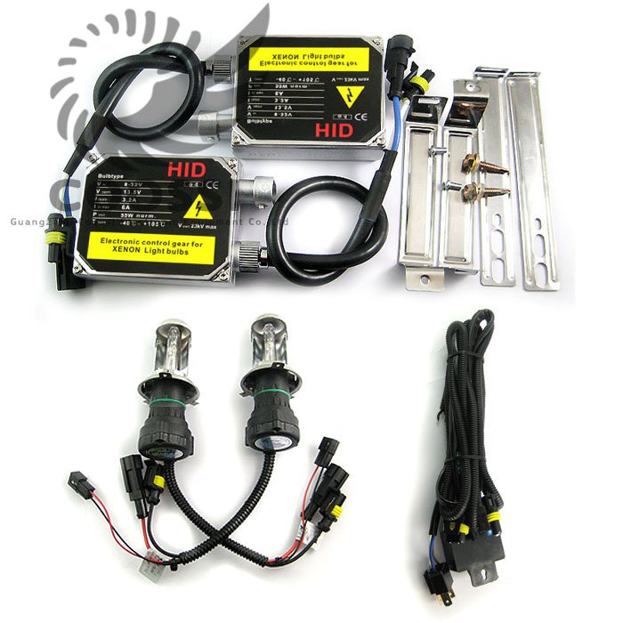

Ето едно клипче с резултата при мен.
35w china hid xenon, теоретично 3200lm / 5000келвина
+ оригиналния рефлектор от проектора със ново рефлекторно покритие.

Здравейте колеги,
От няколко дни чета статията с интерес. До колкото разбрах LCD проекторите са по-лесни за модификация. Много интересни решения с фенер и HID xenon. Четох доста из интернет. Докато ровех попаднах на това.

Другото решение за което си мисля 55 W китайски ксенон, колегата по-горе го е направил с 35W, не знам дали ще има някаква съществена разлика, но пък всеки лумен в важен. В allinbox.com повечето модификации са с ксенон. Гледам, че в българските сайтове върви 50-60 лв за 55 W + баласта. До колкото разбирам им дават около 3000 часа. Резервна крушка струва 9 лв..... така, че това решение доста ми допада... Но пък за изпълнението на това решение ще трябва оригиналния рефлектор...
