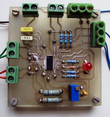

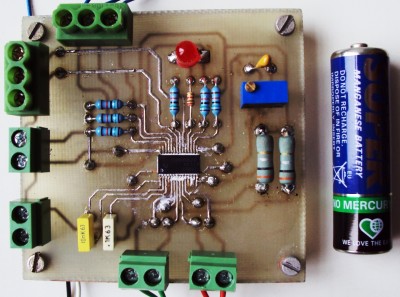

Здравейте, ето да покажа новия си драйвер който направих тези дни. В един чип е събрано цялото управление, режими на работа от 1/2 до 1/32 стъпка. Номиналните параметри на драйвера са 24V и 2,5А, които естествено се поддържат с подходящ радиатор от един процесор. Има си и защита по ток и по температура.
MrMurdjo - майстор
Не са ти качествени снимките, не мога да разчета какъв е микроконтролера :-D
Гледам, и ти още не си измислил технология за помедняване на отвори в домашни условия, щото и аз.
Това базирано на предишните разработки ли е?
PhD - специалист
Не, това е изцяло нова разработка. Поръчах си преди време едни чипове от Texas Instruments - дават ги безплатно като мостри, само че се плащат тук митнически такси. Конкретно този чип е тип DRV8825 - всичко е едно - контролер и драйвер. Сложих го на машината ми и работи добре, но си иска подходящото охлаждане. Все още е в процес на изследване и тестване. Следващата платка ще е по различна :)
MrMurdjo - майстор
Преди всичко под чипа трябва да оставиш колкото може повече бакър и да го свържеш с големи площадки извън него. Да разсейва топлината. Аз мислех, че има някакви външни мощни ключове и че чипът е микроконтролер.
PhD - специалист
Този чип е всички в едно. А за дизайна на платката си прав - много мед под чипа, радиатор от процесор отгоре и по дебели писти като тръгна да я правя за продължителна работа. Тази платка е само да видя как работи чипа и да го тествам.
