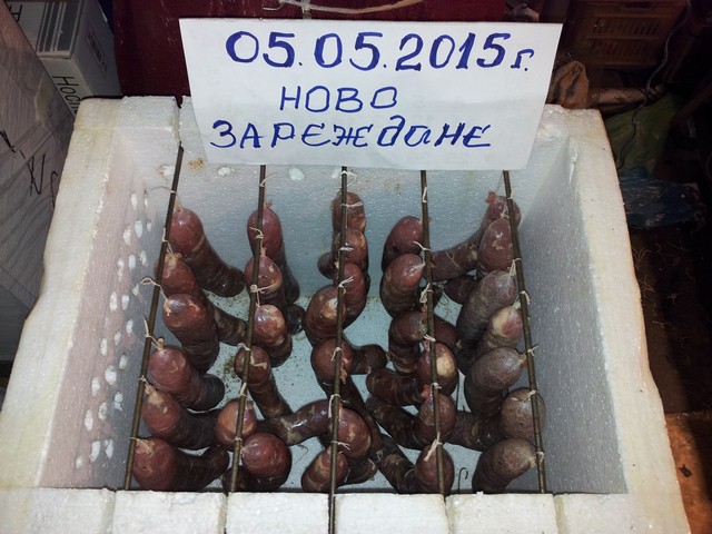

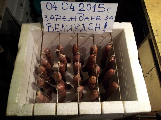

За малките рибици : При тях се теглят поотделно и се обмазват с 35 грама сол за килограм .Слагат се в тава и в хладилник,като всеки ден се обръщат .Така 10 дни. Изваждат се и се натепват със смес от: червен пипер100гр.,чимен 100гр и чубрица 50 грама.Окачат се на кукички в сушилнята и се исчакват 7-8 дни .Преценя се на вкус за твърдост и ако е необходимо ,още ден ,два .След това се вадят и се слагат в хладилника,за консумация.Режат се ЗАДЪЛЖИТЕЛНО С МНОГО ОСТЪР НОЖ НА ТЪНКО . Да ви е сладко!

Да питам за вентилатора, имам няколко останали стари но те са около 2 вата с тях ще стане ли или да търся други.

alantion написа:......Опитах без пресоване-кълцаната луканка стана като "Петроханка"-безформена. Ако се пресова(мердани),се оформя и има "търговски " вид.Това е разликата.Според това,което са ме учили старите,дупченето с игла на червото и валирането се прави,за да се изваждат въздушните мехури оставащи при пълненето. Така се елиминират възможностите за гнилостни процеси,мухлясвания и т.п. във вътрешността на изделието Т.е. не става въпрос за търговския вид на луканката,а за здравето ни! Докато се валира се овалва и в брашно,за да се попие избиващата мазнина,която пък иначе може да граняса,а и за да се запечатат отворчетата,които сме направили.

Нещо не е наред с този вентилатор. На снимките е показан 8 см. вентилатор 12 v.
Те са около 1,5-2 W. А не 20.
Имам такъв пред мен 12v и 0,12A.
По-важно е потока, който прави. Моя е 23,2 CFM поне според опаковката (кубичен фут в минути, 1CFM=28,3 л/м) или 11 л/с.
Ако е вярно, че трябва 0,1 м/с въздушен поток, както писа колегата. Което е 10 см/с. В кутия 40 на 40 ще трябват 16 литра/с.
Което е вентилатор 34 CFM около 2 вата.
