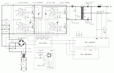

Здравейте съфорумници!
С тази тема запалихте и мен да се опитам да си направя инвертор. След доста четене последно се спрях на схемата на Лисов. Има колеги от този форум, които са я реализирали вече. На тях ще разчитам да ми помогната да се справя с изработката. За начало имам няколко въпроса защото някои неща не са ми ясни.
Захранващият блок мисля да не го правя импулсен. Мисля да е трансформаторен. В един от вариантите на импулсното захранване - по точно БП33 има три отделни захранвания на 17,5В. Не ми стана ясно и трите ли са за моста или за отделните блокове. Аз доколкото виждам отделните блокове се захранват с 15В. Някой правил ли го е с трансформаторно захранване и какви напрежения и с какъв ток. Според мен с две напрежения / 17,5В и 15В / работи схемата или нещо бъркам. Другото ми питане е за трансформатора ТР1 на входа на 220В не намерих нищо за него / навивки диаметър и т.н. / и дали от някоя апаратура неможе да се вземе. Има ли качена някъде платка на блока 300В /не че е нещо сложно / но от гледна точка на добър топлообмен някой може да е качил оптимален вариант. Незнам греца колко грее. Мисля да го правя блок по блок и ще започна с тези двата сега. Ако се получат нещата ще продължа с БУ и там ще възникнат въпроси предполагам но това е за сега.
Благодаря Ви предварително!
АБВ потребител - специалист
Здравей Колега :) Какво те накара да се спреш точно на тази схема?? Тук май само Андро може да ти помогне,той прави ел-н по нея.Зададох ти този въпрос защото ,90% от инвертостроителите направи си сам, в България и Русия ,правят схемите на Негуляев.Дори в тази схема има общи неща с неговите.Във втората му книга има перфектни и опростени схеми които работят,и човека обеснява подробно там.На почти всички Руски схеми които се подмятат в интернет, корените им са от книгите на Негуляев.Този човек отвори на много хора очите в направата на зав.инвертори. Първото нещо което се набива на очи е драйверите,18волта захранване при максимална граница 20в. на гейтовете на тр-те.Не знам ти си знаеш най добре,щом ти е на сърце прави я.Успех и Андро е твоя човек.

Благодаря ти колега и за вниманието и за пожеланието!
Условието което ме водеше при избор на схема е възможно най-малко навиване на трафове. Схемите от двете книги наистина са много правеи и коментирани и едва ли има нещо неизяснено там. Мисля че с цифровата част ще се справя по-добре. А и времато е кът. За напрежанието на транзисторите не съм се замислял. По това което прочетох тук във форума при Андро схемата работи без проблем. Просто избягвам навиването на дросели и трафове. Това е.

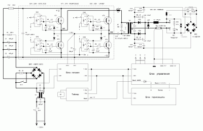

В тази схема ще спестиш само навиването на драйверния траф,който се навива за половин час,ами двата дросела , с.трансформатор са си същите.Незнам ти си знаш.Това е т.н.резонансен пълен мост,само че тук е ограничен тока на късо с шунт във вторичната, не през кондензаторите в първичната.
lbr
Една отпитанките ми отпадна. Руснаците са качили схемата в един рар файл и затова не съм попаднал на нея. АБВ незнам още мисля по схемата на Лисов. Нещо не ми се отказва от нея. Ще се опитам по нея май. Ти дроселния вариант на драйвера ли изпълни. Сподели мнение ако е така. Как работи, настройки, трудности и т.н. Може пък да размисля.
