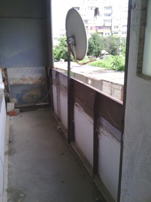

Здравейте! Имам нужда от съвет за терасата която ще се затваря с ПВЦ и ще е зидана до нивото на ламарините с итонг 7,5см. Въпроса ми дали е удачно да оставя ламарините които са над излятата панела или трябва да се смъкнат. Майстора предложи да останат , питах след време ако реша да санирам със стереопор как ще стане и ми отговори че няма проблем щял да се залепи и не виждал смисъл да се махат, но ако държа ще ги махне. Как мислите!
muhala - майстор
Аз бих махнал всичко (ламарината и това бялото) и бих оставил само металните шини. Тези, вертикалните и хоризонталната.
Между тях изидай итонг. Ако имаш електрожен при зидането може да парнеш по едно желязо на всеки ред да държи итонга към старата метална рамка.

Здравейте! Целта ми не е да направя и размествам, поради което не съм избивал стени. Всичко ще се запази както си е просто се интересувах дали да махам ламарините преди да зидаме терасата , но ги оставих вече. Ако имате някакви идеи за кухня или друго предлагайте. Сега ще правим окачен таван в хола с гипсокартон и после нататък. Лек ден!
