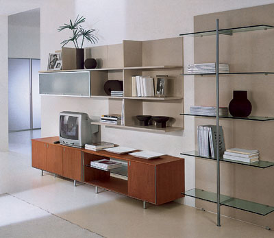

velsi, благодарности за схемата на захващането! :roll: Но сигурно би издържало само не много тежко, а?
masteradmin, този коридор ми взе акъла. Малко като в стъкларски магазин, но няма значение. :-D
Има обаче друго...Тази етажерка ми е за детската стая, така че толкова стъкларии са за избягване. С плексито е по-безопасно.
Освен това, чудя се сега как е възможно да се осъществи на гипсокартонена стена.
Нали трябва да се оцелят пустите му носачи вътре в стената... :? Да си купя устройство за търсене на носачите? Някакви идеи?
Плексито с какво бих могла да го залепя?

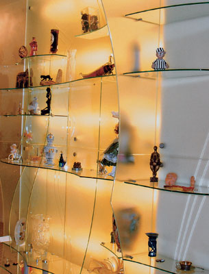

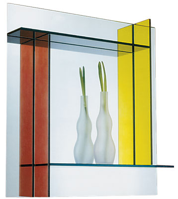

формата която си избрал не е много подходяща материята също а и като се напални с книги няма да се забелязва тази хубава серпентина . ако е малко по разчупена и има поне по един вертикален лист на 60 см хоризонтлен и ако е от 1 см стъкло ще стане . продават се готови анкери (окачвачи) точно като тези на картинката само че за стъкло .аз бих го направил с картонена конструкция на 10см от стената , стъклото закачено и на стената с вапросните анкери и легнало на процепи картона.самите процепи облечи с пвц капачка. а на процепите от ватрешната страна навит профил в/у капачката. получава се 'герберова греда така' доста яка кострукция.ефекта ще е че стъклото ще излиза от стената без никви свразки, може би малко лепило за стъкло само 6те се вижда.картона с профил и пвц капачка ще издаржи-гаранция. един друг савет, ако не се занимаваш с това викни някои да ти го направи и без това ще дадеш много пари за материали. поне да не се мъчиш щото не е чак толкова лесно както го описвам.ако го направиш или направил парти снимки да видим
