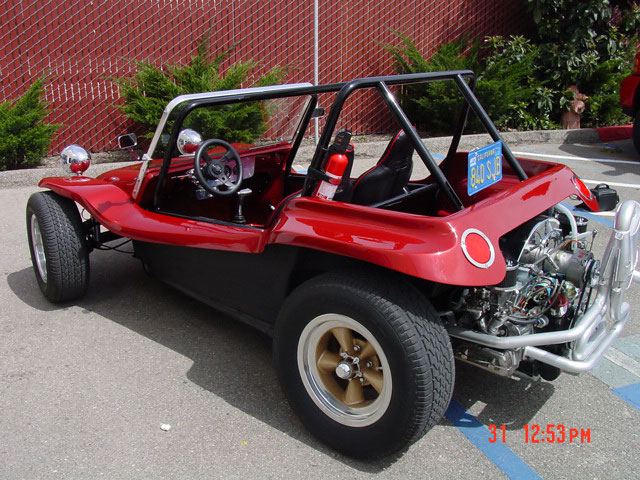

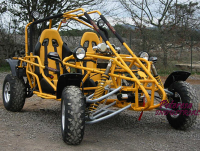

Нещо подобно на това си е голямо предизвикателство.Но ,ако е само за оффроуд е съвсем различен тип конструкция
плажно бъги
оффроуд бъги
