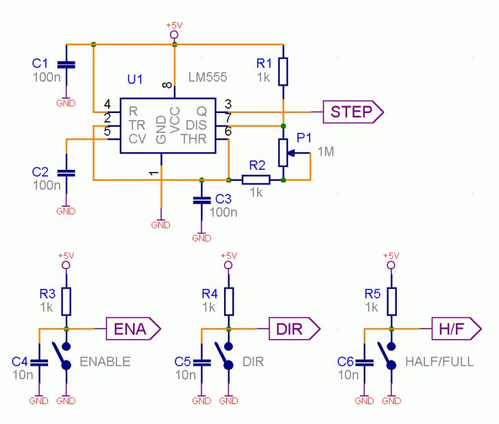

dobrev - специалист
dobrev написа:
MrMurdjo написа:
dobrev написа:
За лаици като мен би ли драснал схемата на генератор с 555 за тестване на драйвер [-o<
Аз това го правих "на ум" и нямам готова схема, но ще гледам да "драсна" една :)
Благодаря предварително, че днес с една измислена схема и един драйвер на sirius SMBP2A5/FIX не можах да накарам един стъпков двигател 60BYGH301B да тръгне. Направо се изнервих :x !
След малко търсене намерих това и мисля, че ще е полезно на пробващите като мен да завъртят стъпков двигател вързан към дрйвер.
схема

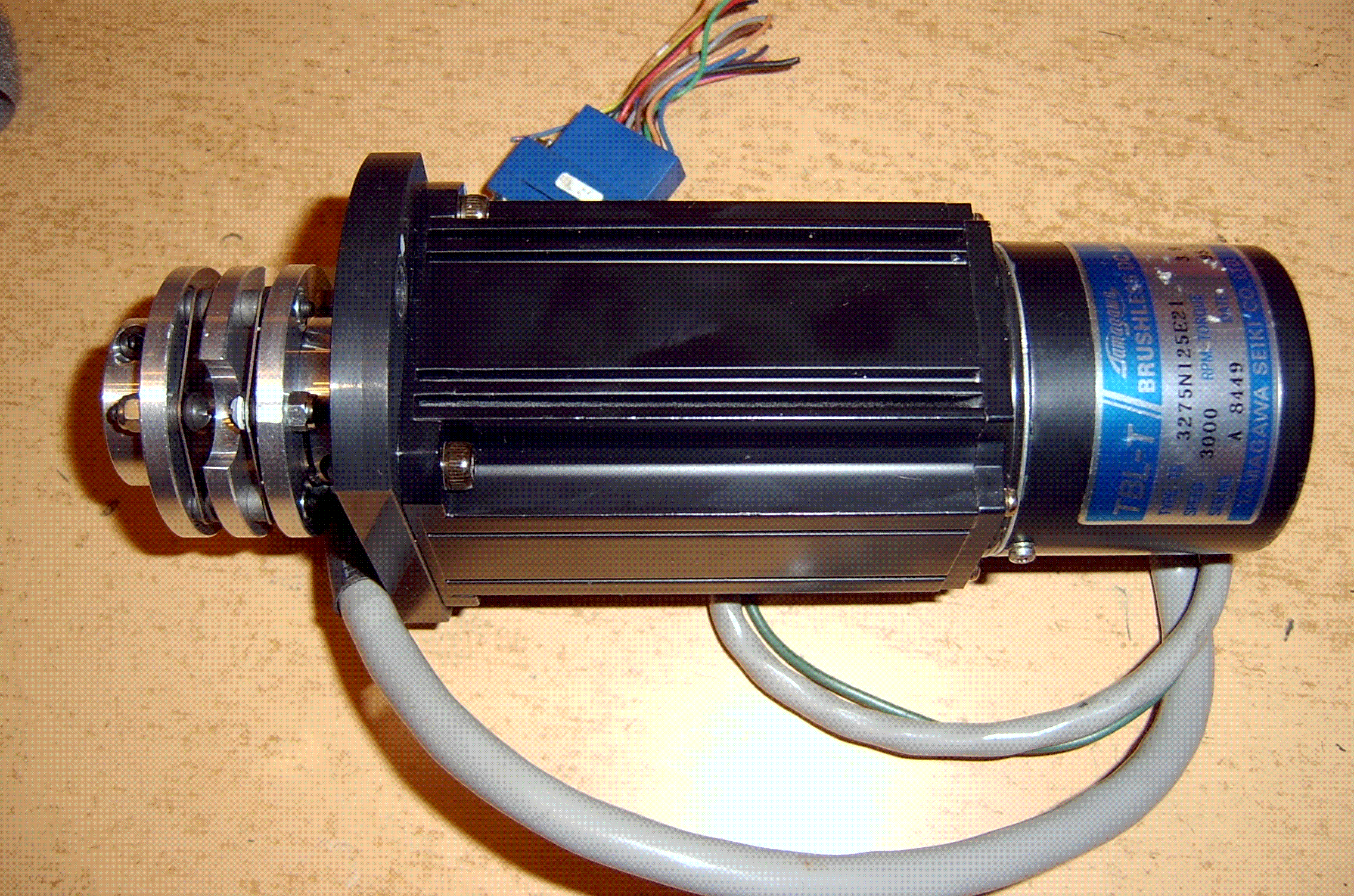

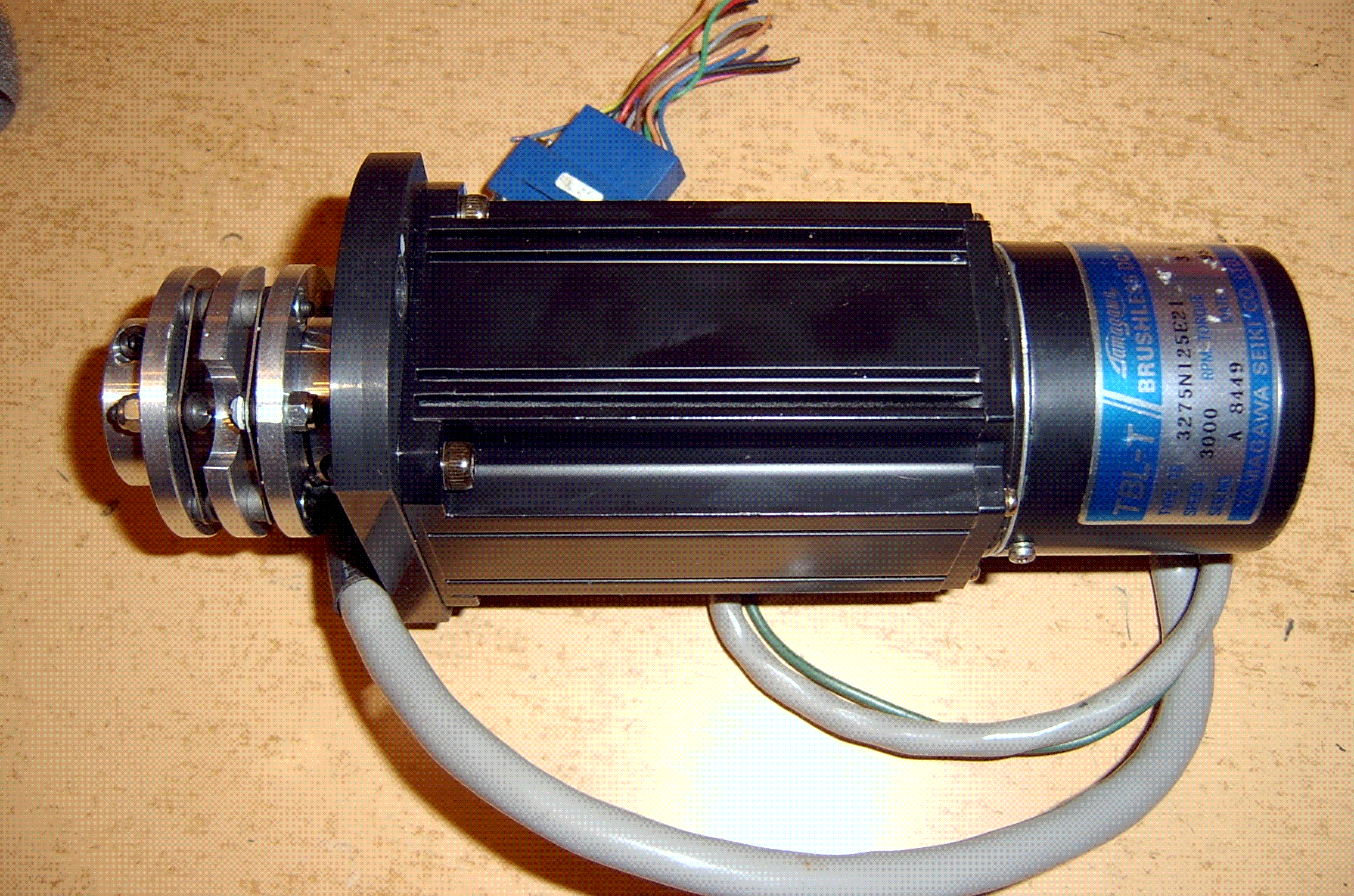

valkovv - помощник
STEPER написа:
dangelov написа:
При TOSHIBA не са стъпкови мотори, а DC с енкодер/ метален диск с дупки/. Самите машини се задвижват с друг тип мотори, които не са подходящи за нашите цели. .
Здравей dangelov,
Аз се интересувам от такива DC мотори с енкодери.Имате ли нещо под ръка за да купя един който ми е необходим за тестове.?
Имам направен драйвер за серво двигатели,който искам да пробвам.
А с какъв тип мотори се задвижват тези TOSHIBA?
Поздрави
Мотора от снимката - Tamagowa 3275N125E21 дали е подходящ за случая?
STEPER - специалист
valkovv написа:
STEPER написа:
dangelov написа:
Здравей dangelov,
Поздрави
Да.Подходящ е
