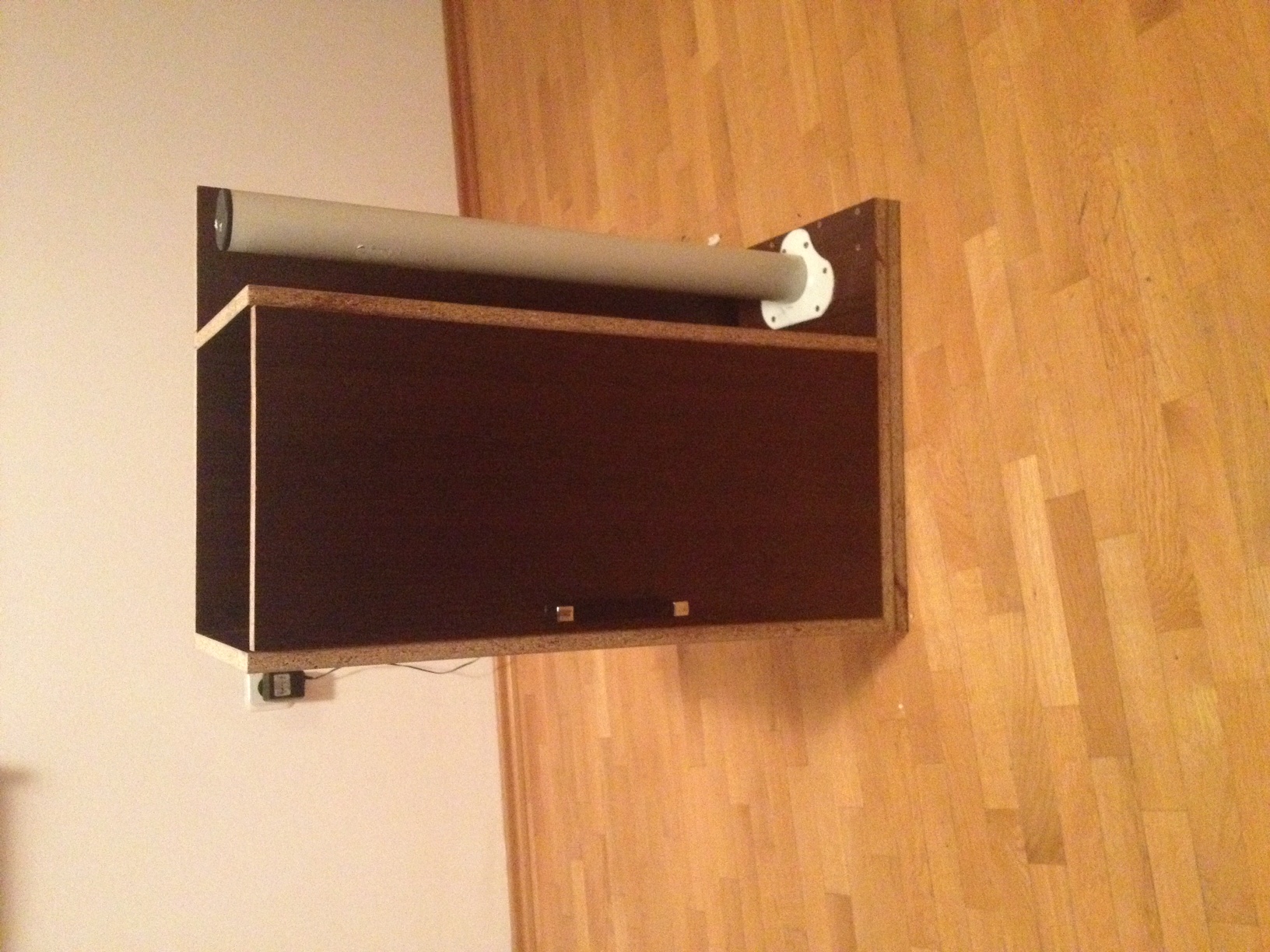

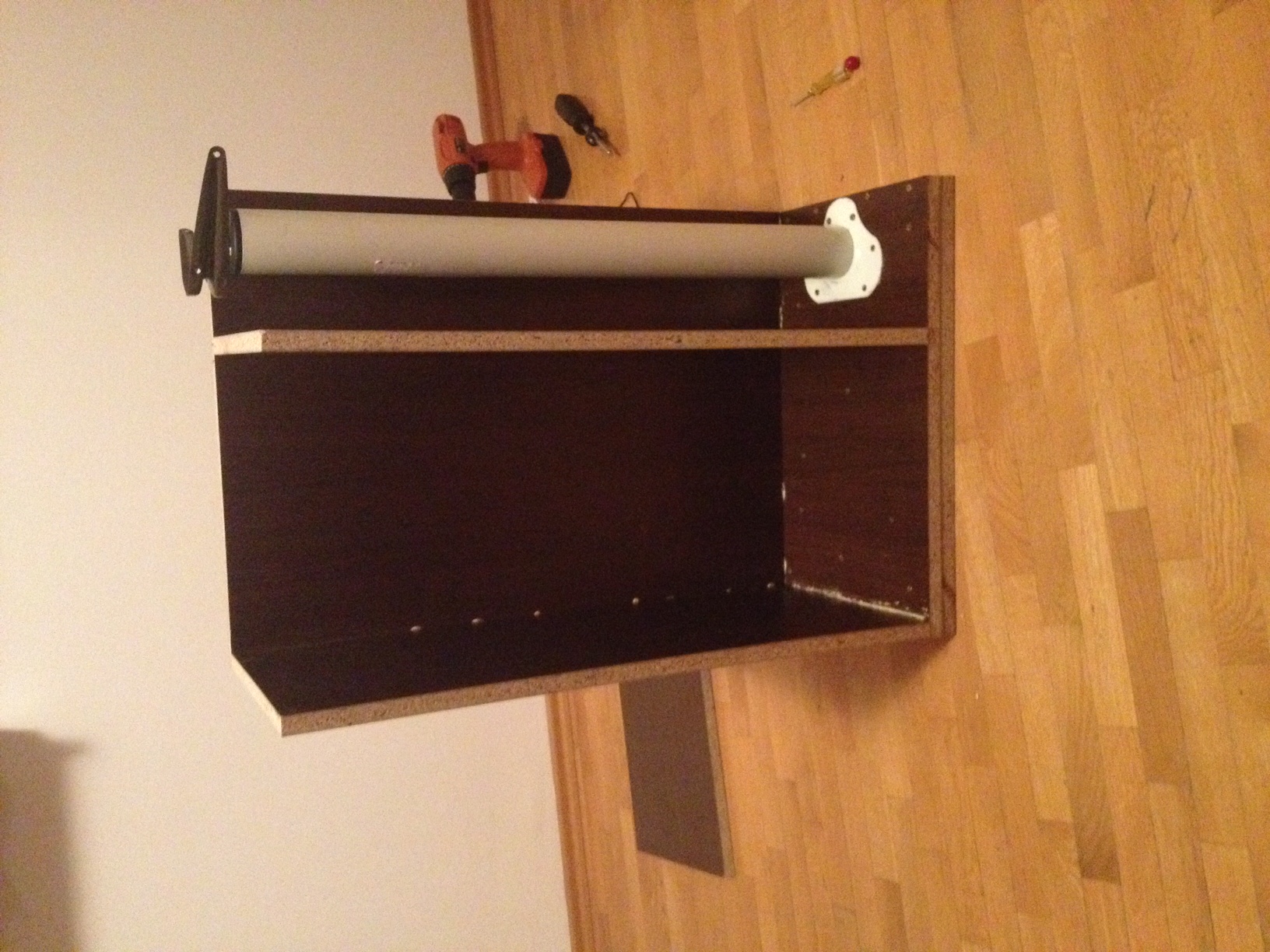

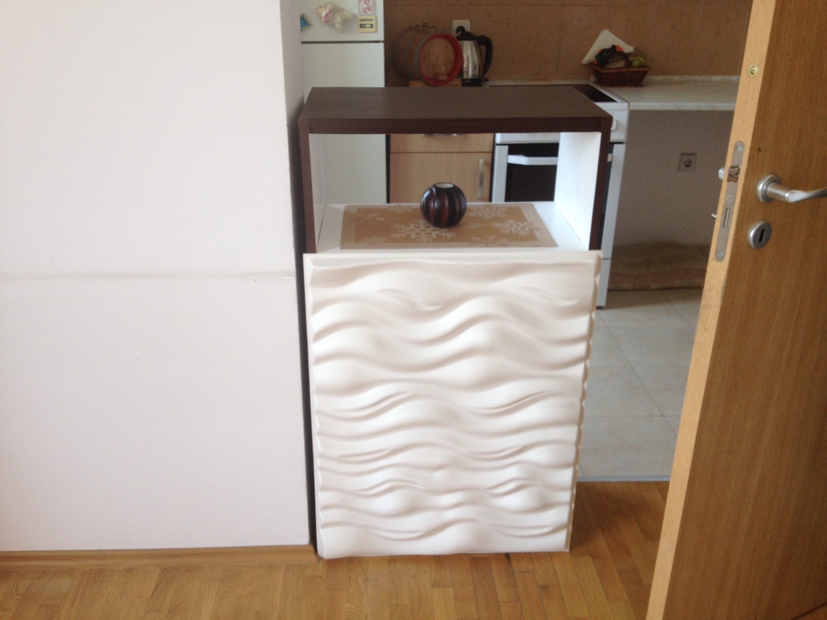

ето докъде я докарах! Купих 18 мм плоскост - 35 лева за целия шкаф. Горния плот го направих от две слепени с едно монтажно лепило на Бостон или нещо такова + винтове, около 15тина на брой от вътрешната страна. Стана жеУезен
Ето малко снимчици на шкафа на долу с главата

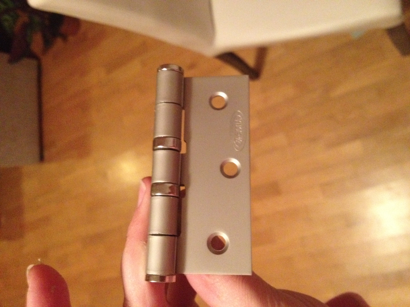

Да, до тук добре, ама - греда! Остават ми само дъното и вратичката. Гредата е баш с вратата на шкафа. Взех еей тази панта на снимката, но тя май ще се вижда, в смисъл като я монтирам, гледам че това кръглото дебелото май трябва да остане отвън ... Имам само бормашина ...въпроса ми е каква е тая джаджа дето трябва да си купя, за да си пробия дупките за обикновена панта? В смисъл това кръгличкото ?
И има ли изобщо вариант да мина с някаква скрита панта без да си купувам тая джаджа? Тоест всяка панта (ако има), която е скрита и не изисква друго освен винтове е подходяща. Има ли такава, тъй като това би бил перфектно идеалния вариант за невежата ...

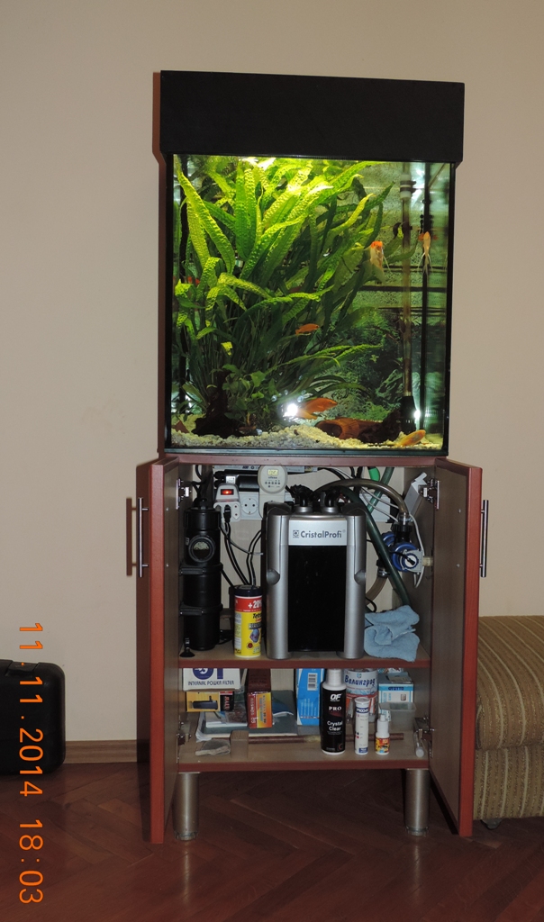

П.С: Бигдракон и детето, и аквариума, и шкафа са много хубави

Няма шанс панта от този тип да стане скрита.
За обикновена изхвърляща панта трябав да си купиш фреза за панти. Нещо такова:
Вероятно има такава и в железарията до вас.
35мм трябва в повечето случаи, но все пак на място уточни размера според пантите.
Слага се в патронника на бормашината. Обикновено има водач (централен шип), така, че първо като измериш къде трябва да е центърът, направи една малка дупка с 3 или 4мм свредло на нужната дълбочина.

За пантите колегата е обяснил,в практикер и бриколаж ги има фрезерите за пантите
само цената не я помня и много точна ми се вижда тази врата остави ли и малко луфт
защото ако не е кантирана и влиза така след канта няма и да влиза

Много ти благодаря! Ще ходя да търся такава фреза и направо от същото място ще си купя и пантите, че да "съвпадат"

Ето го фрезера:
https://www.google.bg/search?q=%D1%84%D ... 24&bih=722
Има го във всички строителни хипермаркети, даже и в Кауфлатд съм виждал.
Важно е размера да отговаря на пантата.
Разгледай картинките. С бормашината ще можеш да се справиш,
но внимавай да пробиваш на точното място и да не пробиеш на
цяло вратичката.
Обикновено в опаковката на пантата има схема , къде да се направи леглото.
Една забележка:
Кантоването на плоскостите се прави преди сглобяването. Сега можеш да поставиш само тънък кант. Купува се от
фирмите, продаващи плоскости (вземи кант с лепило), лепи се с ютия на
ниска температура и се оформя с макетен нож. Предварително пробвай на
излишна плоскост или на невидимо място.
