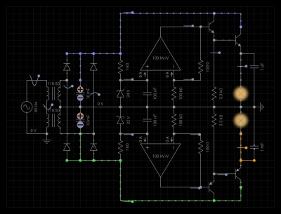

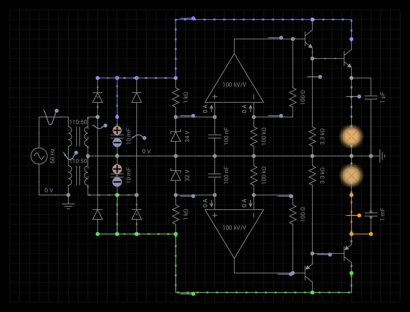

thebugger
- Мнения: 455
как ви се струва това за захранването. на симулатора върви добре. 2 операционни усилватели със ООВ. в симулатора на 70W държи много добра стабилизация от 2-3mV. с това дали ще стане? след изправяне и филтриране напрежението ще скочи до ~50V. при най голям пад (да речем при усилване на басовите честоти) до колко най ниско е възможно да падне? ако не пада под 38V дори и при най голям спад би трябвало това да стане? какво ще кажете?
ПС само трябва да доуточня ценерите защото ако изхода на ОУ-то е 32V то след двата транзистора ще е по ниско... чакам зелена светлина за захранването защото смятам че е едно от най-важните неща и трябва хубаво да го обмисля.
