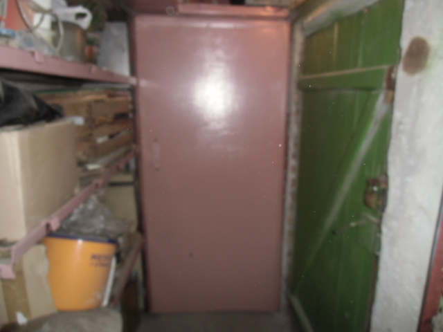

torbalan написа:Каквато и да е гаражна врата с подходящ инструмент се отваря за минута... Дори минута е много...С подходящ инструмен се отварят стандартно заключени врати. Когато заключването е нестандартно, ще ги отворят, ама някой друг път.
Всякакви упражнения по темата скрити панти според мен са напълно излишни...
Ако целта е охрана на това в гаража - по-добре да се похарчи някой лев за СОТ.

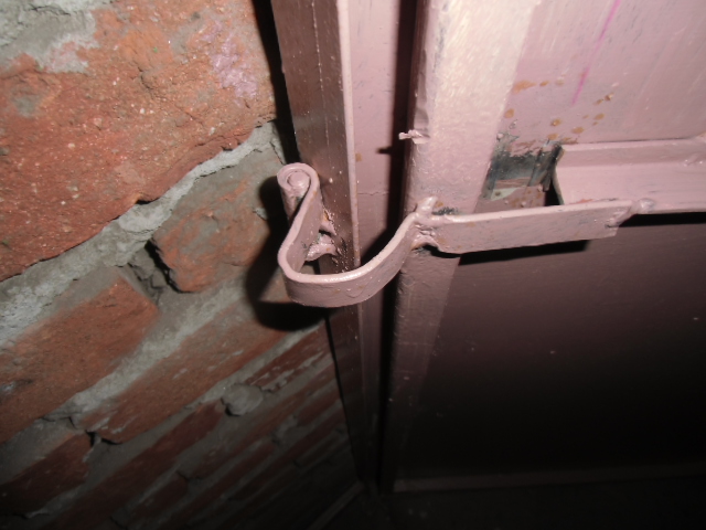

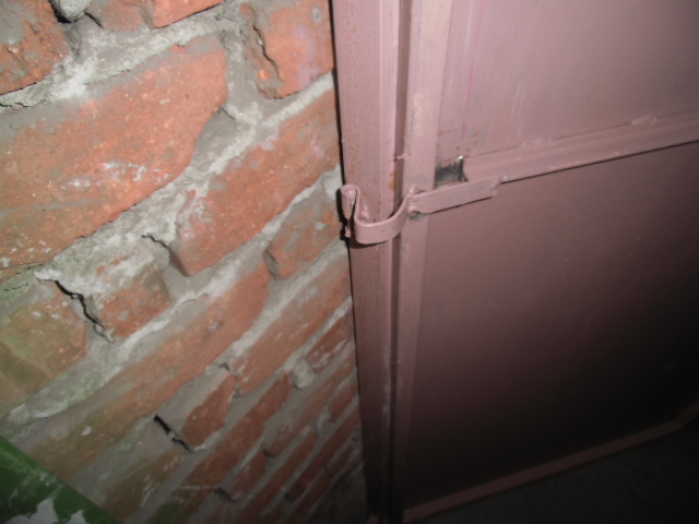

shotik написа:Може !о са
На старите асансьори / 70 те години на миналия век и все още се ползват в много блокове / вратите са така , разгледай ги .

По принцип идеята беше да не се виждат от вън панти и винтове от естетична гледна точка. Вратите ще ги правя от профил 40х40х2, от външна страна мисля да хвана със самонарезни винтове кофражен шперплат върху който да залепя с полиуретанова пяна трапецовидна ламарина.
http://www.tashev-galving.com/057+BRH+1 ... 0%B1%D0%B0)
В профила 40x40 да поставя вата 5см λ 0.0036 имам останала и от вътрешна страна да затворя с ОСБ3, което да лакирам. Така се получава нелоша изолация и прекъснат термомост, като смятам да монтирам и автоматика като на Andri, но като чета отговорите явно пантите трябва да са отвън.
