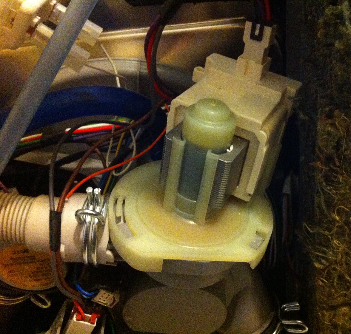

От тази снимка се вижда само маркуча на напорната част за изхвърляне на водата. Не се вижда снадката на входящата вода. Може цялия кожух около турбината да е част от казана, защото на пластмасовия фланец на помпата се виждат контрички. Предполагам като надигнеш контричките и завъртиш (обратно на часоввниковата стрелка), помпата с ел двигателя и турбината ще се откачи от кожуха. Ако е така дори не е необходимо да сваляш белия маркуч.

Момчета!
С вашата помощ и съвети успях да се справя.
Откачих помпата, като я завъртях силно наляво.
Вътре имаше пластмасова джаджа от легото на внука, която е блокирала перката.
Не знам как е попаднала там. Вероятно с "квалифицирана намеса", но може и случайно.
След това всичко си отиде на мястото.
Миялката заработи като нова.
Благодаря на всички за съветите и за доброто отношение.
Готов съм да помогна на всеки с каквотомога.
Лека вечер и успех!

Браво. Все пак ми е любопитно откъде е минал чарка да стигне до помпата. На дъното има цедка. Провери да няма пробив. Отворите са малки. Друго, което ме съмнява е да е се разместила цедката или да липсва част от нея. Обичайно през цедката се промъкват игли, телчета, но част от ЛЕГО
