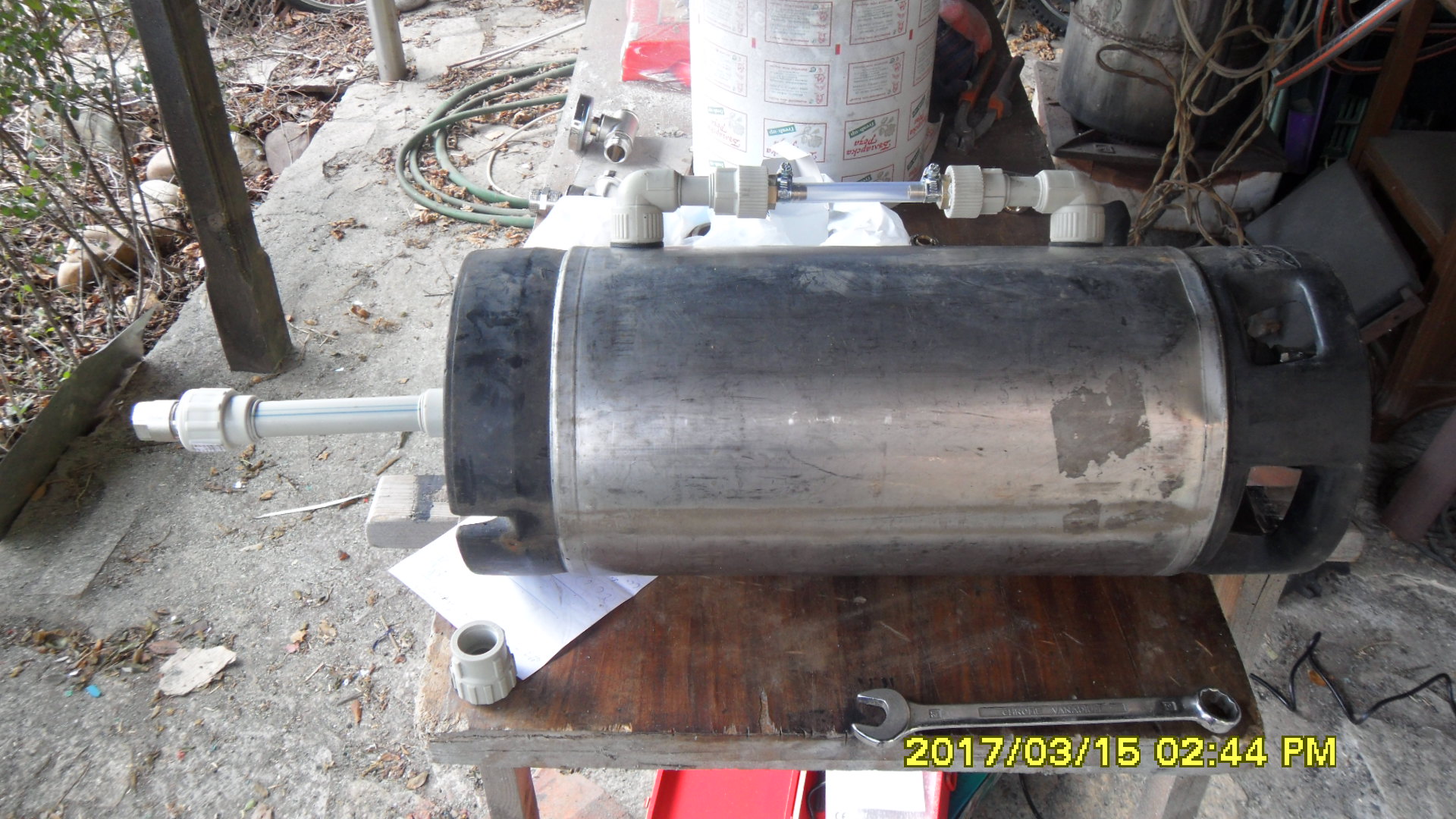

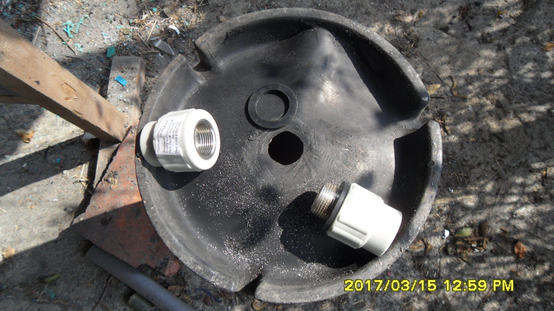

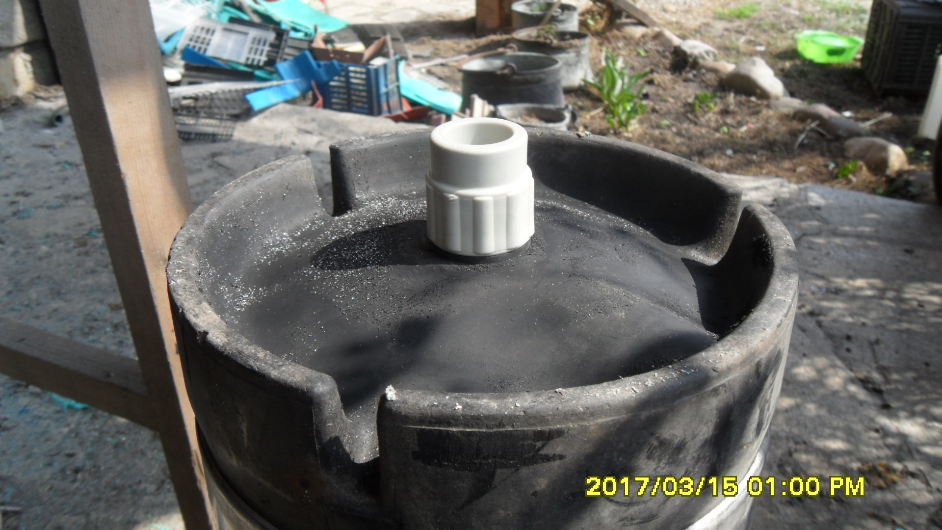

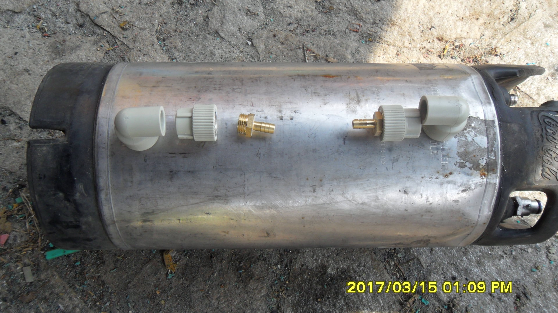

night_shift написа: Добре, че сподели опита с неуспешното лепене.Взех дребни парчета и пробвах със силикон, каноколит, хелметекс,С200, лепило за PVC тръби.Това което съм посочил по- горе, не мърда.Другите се отлепят.От тези петте най-става това за тръбите, но и него като го напънеш се отлепя.
night_shift написа: Дайте идея с какво да направя връзките на бидона? Аз мислех да ползвам ВиК фитинги - от вътрешната страна нипел/муфа, от външната нипел, който се навива във вътрешната муфа и гумено уплътнение за да не изпуска.Има много варианти, но за мен това за което пишете е лесно и евтино решение. По този начин аз правя дрениращите съдове за самоизточващите ми соларни системи. По подобен начин и с 220 литрови бидони акумулирам топлина от слънцето.
