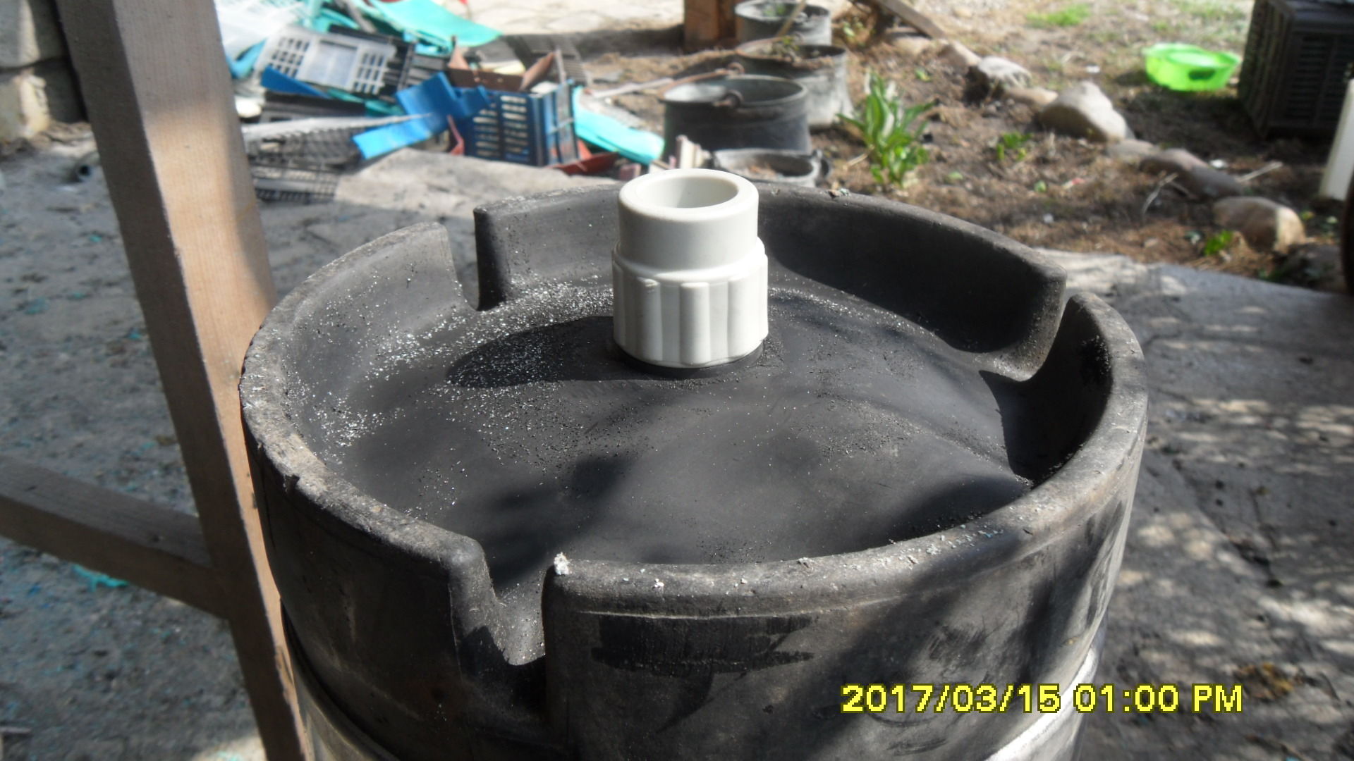

Дайте идея с какво да направя връзките на бидона? Аз мислех да ползвам ВиК фитинги - от вътрешната страна нипел/муфа, от външната нипел, който се навива във вътрешната муфа и гумено уплътнение за да не изпуска. Сещате ли се за по-елегантно решение? В един ракиджийски форм бяха дали идея да се ползват щуцери от ел.табло

шоп - майстор
night_shift написа:
Има много варианти, но за мен това за което пишете е лесно и евтино решение. По този начин аз правя дрениращите съдове за самоизточващите ми соларни системи. По подобен начин и с 220 литрови бидони акумулирам топлина от слънцето.
Снимките показват всичко.
