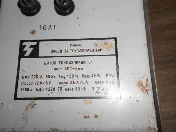

Зарядния ток е във функция от разредеността на акумулатора, поне при твоето зарядно. Това зарядно дава около 3,5 А. Използваш мултимер с необходимите възможности, няма значение на плюса или на минуса ще го свържеш. Само поляритета да спазиш.

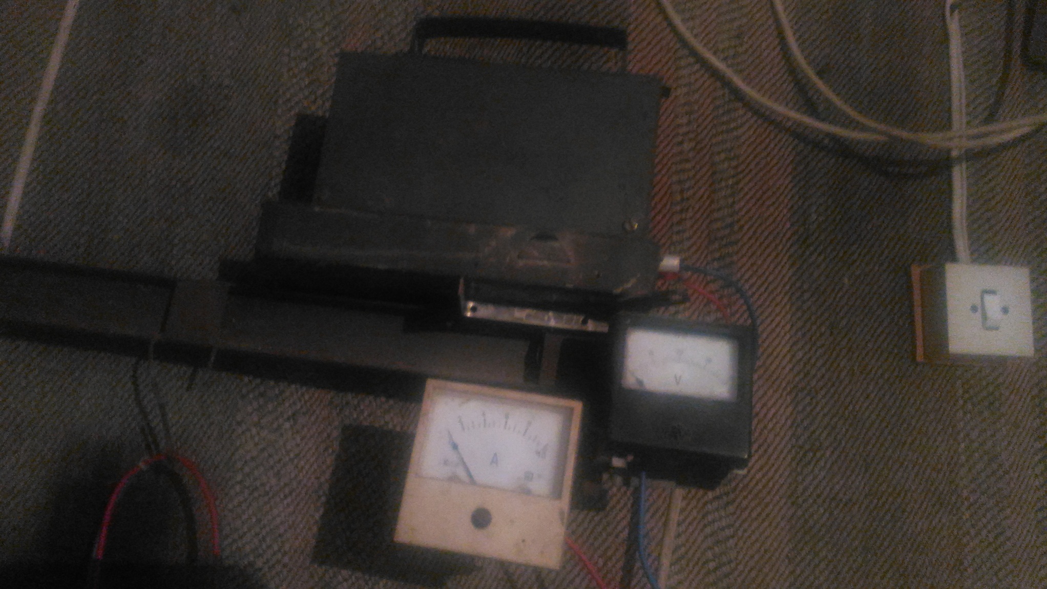

Аз вместо да питам бих вложил 10-15 лв за един стрелкови ампермер и да го вържа последователно, в правилната посока към захранващите кабели. Така нагледно, по всяко време ще има ориентация за протичащия заряден ток.
Примерно имам такова СССР-ско ръчно зарядно с изводи от вторичната намотка и превключвател към тях, с което зарядно съм постигал до 8А заряден ток. С това зрядно заредеждах последно полски акумулатор, уж необслужваем, а на практика обслужваем и с индикатор (ОЧО).

Зарядното е българско, старо. Метална кутия правоъгълна. обикновен токоизправител. Предполагим че е 5 А. тока който отдава по стандарт и няма регулатор.

Човека си го е писал какво е зарядното.
Вероятно е такова
135309761_3_585x461_retro-balgarsko-zaryadno-avtoaksesoari-navigatsii-konsumativi.jpg
135309761_3_585x461_retro-balgarsko-zaryadno-avtoaksesoari-navigatsii-konsumativi.jpg (36.9 KиБ) Видяна 3488 пъти

Три ампера на изтощен акумулатор, около два кога стигне 14.5V. Ич не ми дреме, че не е умно.

Имах Москвич 2140, акуто стандартно беше 55Ah. С това Пернишко зарядно нямаше проблем да заредя акумулатора. Дори и по добре, че беше с малък ток.
Въпроса беше "Как да измеря ампеража на зарядно за акумулатор?"
Колега, продават се амперметри 50/50 мм с шунт и 10А обхват. Направи си нужния отвор в кутията и няма да задаваш такива въпроси. Макар, че не е нужно, това зарядно толкова си може.

Мислиш че зарядно, което има максимален ток 3 ампера не може да зареди "75 амперов" акумулатор ли???
