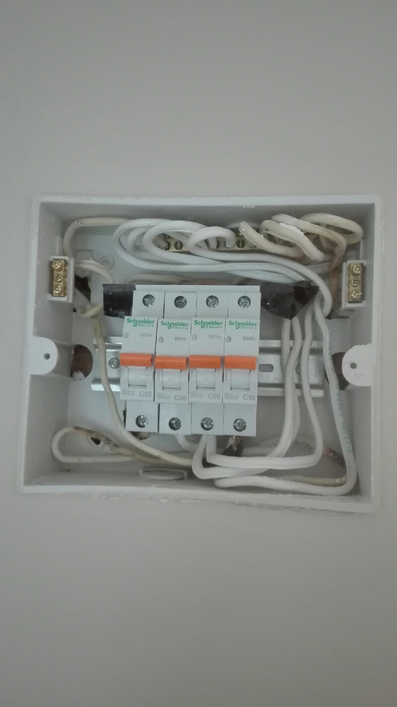

Не видях на снимката жълто-зеления кабел къде е свързан и свързан ли е въобще в таблото?
stoian64
27 мнения в "Съвет за електротехника"
DundyTheCroc
- Мнения: 2508
Виждам няколко заземителни уж проводника, един не е свързан никъде, около друг е увит някакъв мостовак, който май влиза в стената. В таблото е пълно със спайки от няколко витки, не са запоени и дори не са изолирани. С една дума намери читав майстор да оправи бакиите на предишния.

Па на мен ми не е ясно ко влиза в апартаментното табло. И ако тва жълтозелено от вътрешната мрежа е закачено за некво ЖЗ от външната, което е Фърчащо, т.е. незаземено, прекъснато и т.н. - резулатата е подобен. По-дбре да съ откаже от външното ЖЗ и да обедини нулата и защитния проводник в ап.табло.
Я като зумнах снимките и
А контакта ми прилича дека не е занулен. Ся или фотографа е откачил ЖЗ или
Или джиткаджията не стаа или некой го е извикал по спешност а он е забравил за жълтозелените
