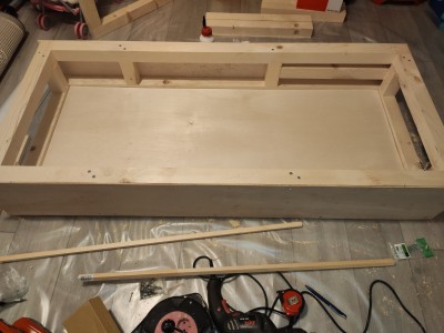

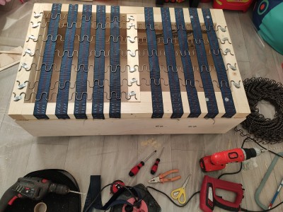

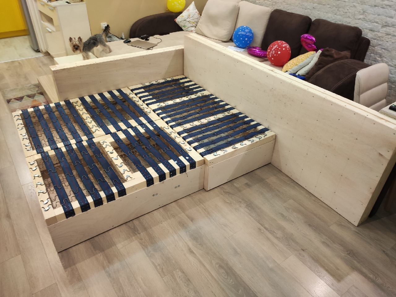

Ето и прогреса по втория модул, за има няма 2-3 часа работа е почти готов:
За днес стига толкова :drinkers: .
Лека и хубава вечер от мен.

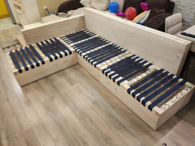

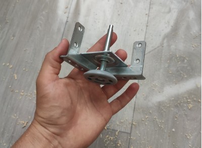

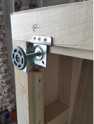

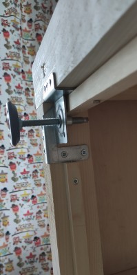

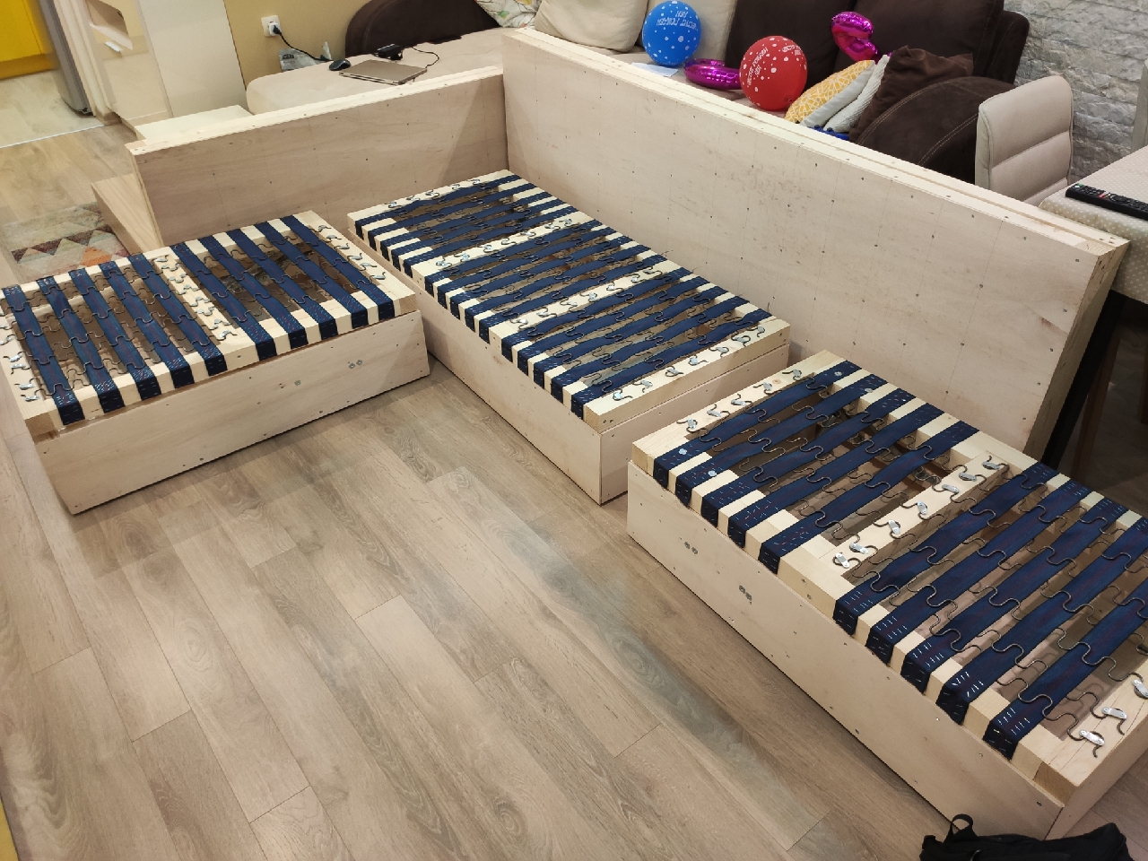

Ето и прогреса от днес, модул 1 и 2 са напълно готови, вече имат и крака.
Мисля, че успях да намеря перфектните крака за сглобката която имам, плюс да са регулируеми и едновременно да остане достатъчно място за котешкото езиче (мисля, че така се казва тали лепката) за слагането на дамаската.

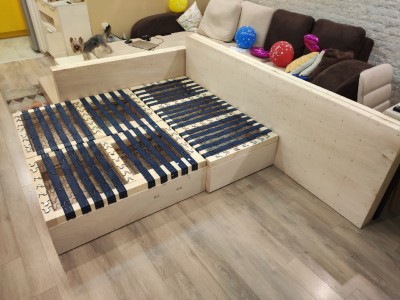

L_G - специалист

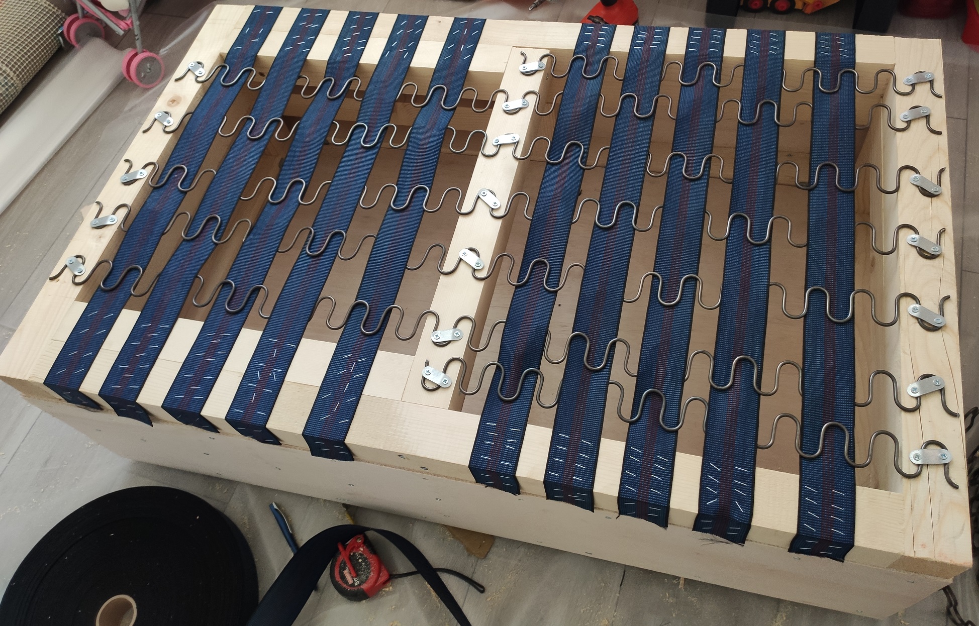

Привет,

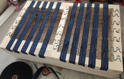

Успях да напредна още малко и днес успях да завърша первия от трите модула за сядане. Под завъша имам предвид до степен преди слагане на дунапрена.
По препоръка реших да сложа пружина под дунапрена.

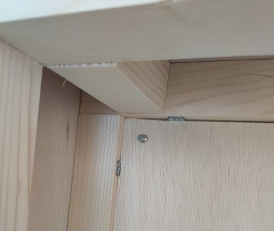

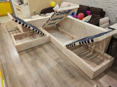

Привет,

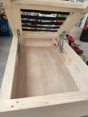

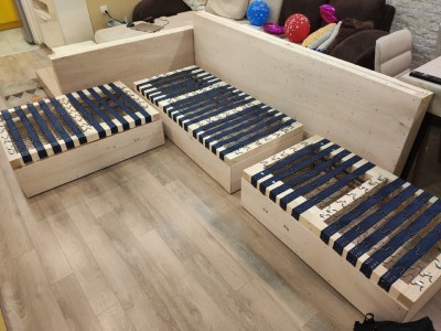

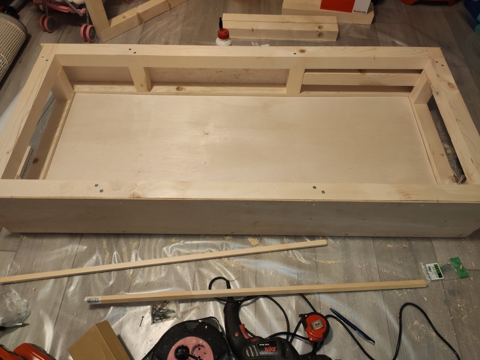

Ето малко снимки от прогреса при мен - конструкцията е готова :-D. Сега чакам да ми докарат дунапрена следващата седмица и....ще видя кога ще го слагам, че датата за тапицера е след 2 месеца :? ...
Към момента смятам, че стана доста добре...
radius - майстор
Като седнеш и едната ти буза е на гредичката, а другата на каиша, няма ли да е странно?
Раде, топматрака ше си каже думата. Може да е супер-хипер-сенсидистрибутиращ.
Сроковете са отчайващи, но като цяло- идея, ангажимент, амбиция, последователност, упорство, а и реализацията.....впечатляващо е. Мене ма кефи.
