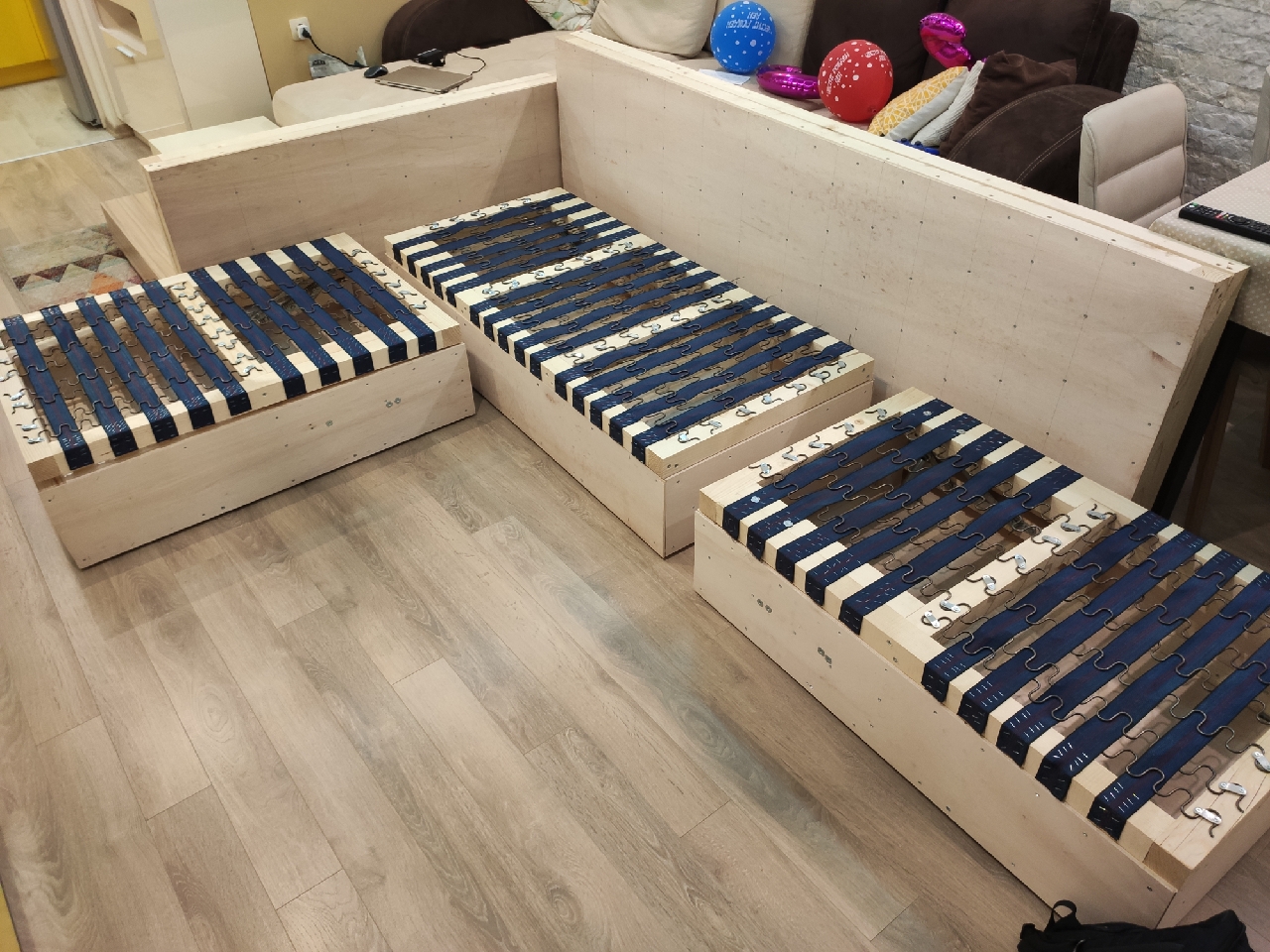

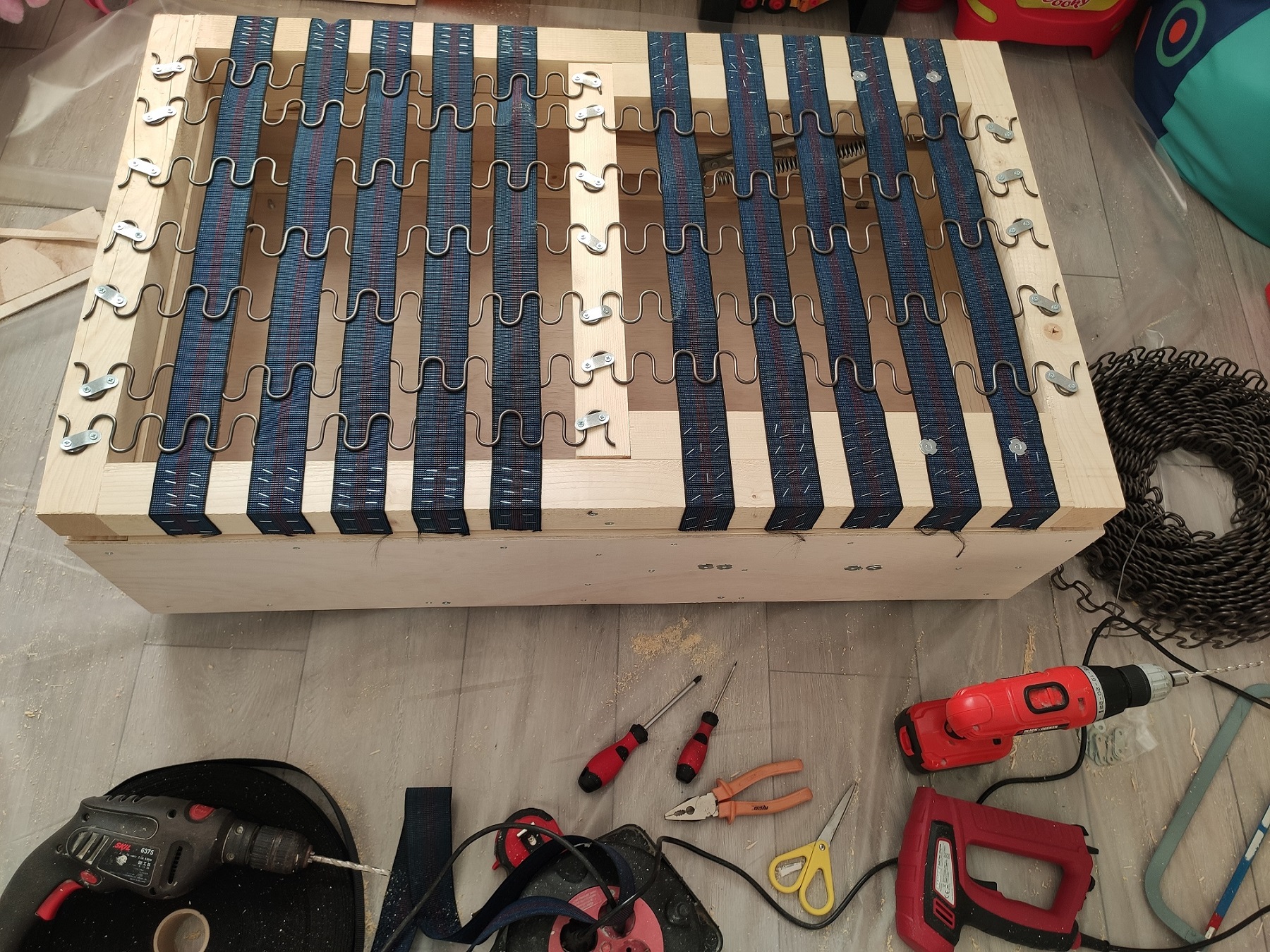

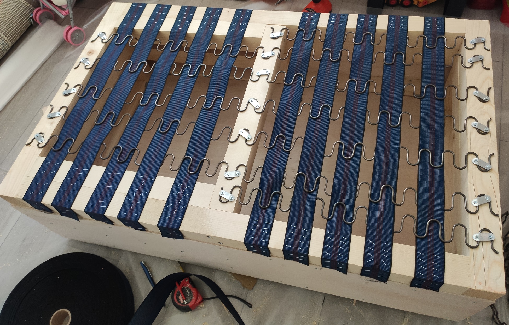

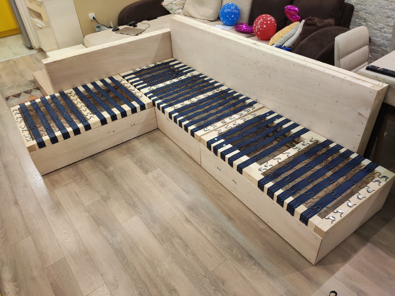

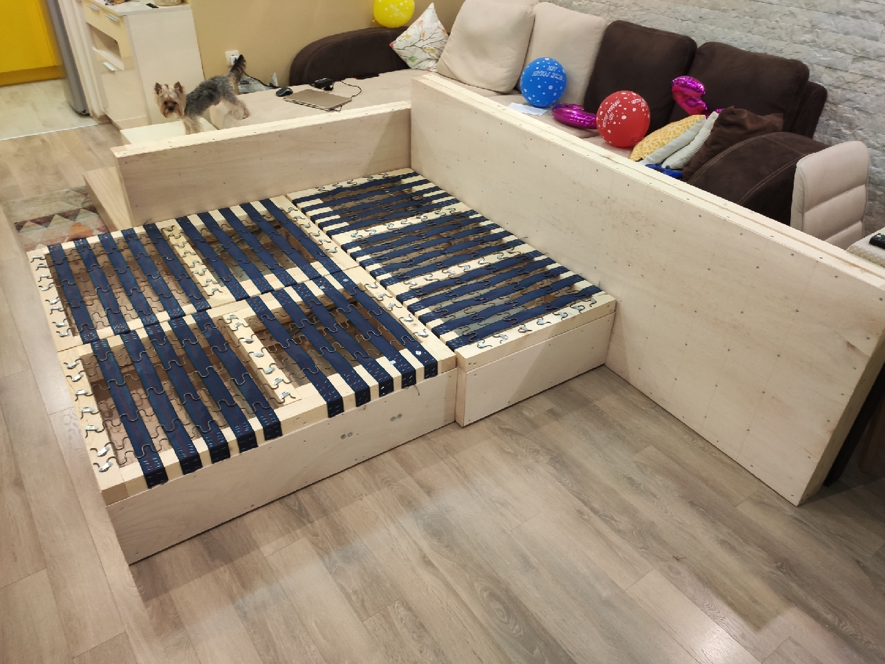

чет юли 23, 2020 3:40 pmradius написа: Яко, на фона на купешките дивани, скелета на този е като от военното производство, доста масивен и здрав излежда. Аз бих те посъветвал да избереш по-твърд и жилав дунапрен, но пък може да искаш да потъваш.За дунапрена мисля да ползвам 13-15 см твърд 3545 и отгоре 3-4 см пяна мека HR32.

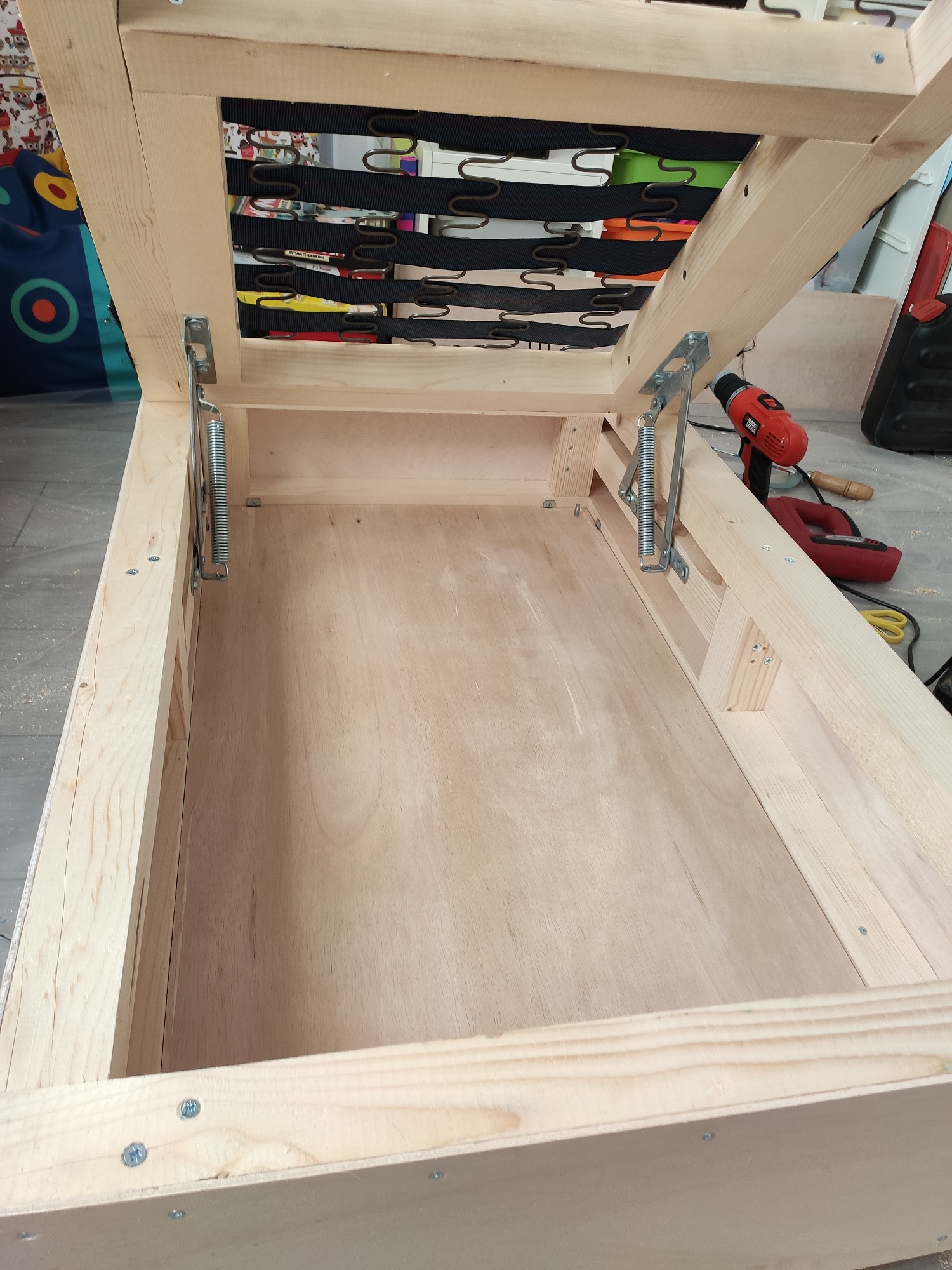

Първоначалната идея ми беше да сложа ластици под дунапрена, но все повече си мисля, че няма да се получи добре и ще потъва. Замислям се да сложа отгоре шперплат 9-12 мм, за да няма разлика в нивото на седянката...

 . Сега чакам да ми докарат дунапрена следващата седмица и....ще видя кога ще го слагам, че датата за тапицера е след 2 месеца
. Сега чакам да ми докарат дунапрена следващата седмица и....ще видя кога ще го слагам, че датата за тапицера е след 2 месеца   ...
