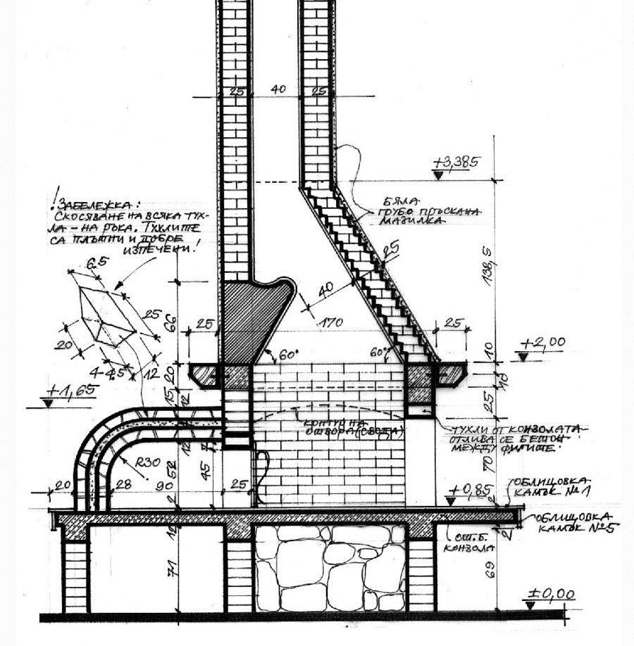

М/у тия два по високи покрива няма как да дръпне комина. Трябва да се продължи с тухли до над билата на покривите + 30см.поне. Коминните тела са за вътрешно зидане!!
Комина съм го качил над билото на комшията, но, за да го кача над моето било ми трябват още 2 метра, което ще направикомина неустойчив.
Нагоре само с тръба

Коминът вероятно е наред. Обаче ти е огромен отвора на пещта.
Тове е най-лесното. Ще направя един ред отпред.
Закривай пробно от четирите страни. Става с велпапе, дъски, каквото ти е удобно
От горе съм пробвал и не сработва, ще опитам едновременно и от другите страни.
Абе човек, колкото и да закриваш няма как да се подобрят нещата с този наврян комин.
Физиката си е физика.

Hidraa, едно време кой е слагал такива пишки, дето между тия две стрехи нямат живот? Проекта и позицонирането на съоръжението са грешни ма кой да го мисли,ъ?😁
пет апр 01, 2022 11:33 pmchapara написа:
За проекта поемам "политическата отговорност" , но за позиционирането - това е едиствения вариант.

Така е да го уева. Ма не знам що питащия казва "това е едиствения вариант"?
То и аз искам да съм космонаФ амаааа... Та така и с тоя комин - мое много работи да ти се искат ама никой не те пита кво ти се иска.
А, ако направя комина като на огнище, т.е със скат отпред?

Акото цапа и смърди. А ти кое не разбра? В живота е така.
Не става както ти се иска и не зависи от теб. И друго….
Що тъпия ти комин е залепен за комшията?
