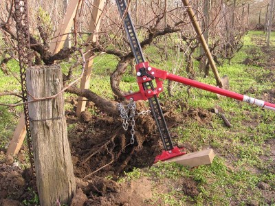

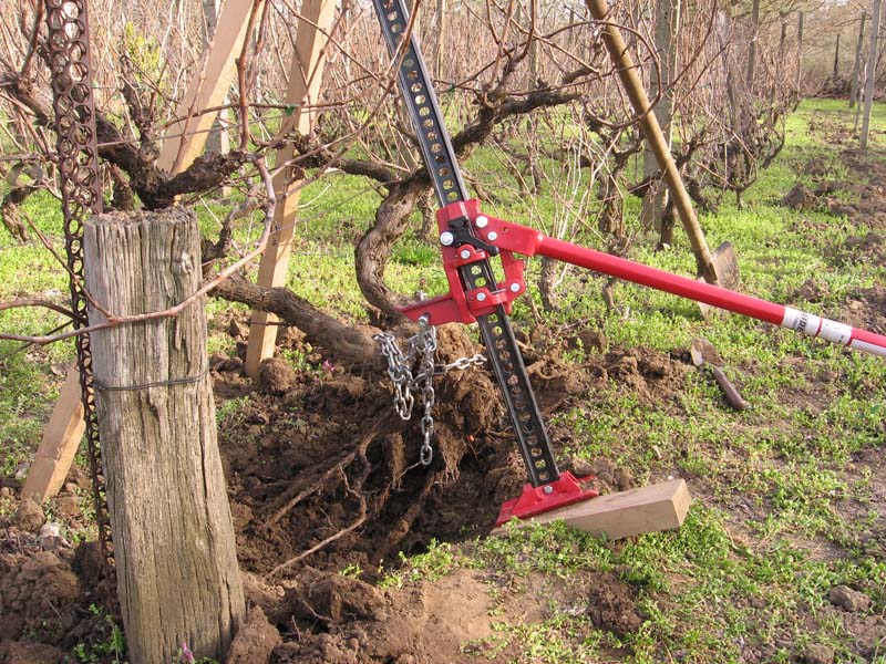

С такъв крик преди 3г., който показа hidrazin изкорених доста чукани от сигурно 50 годишно лозе.
Не беше лесно, но си свърших работата абсолютно сам и ми беше чудесен помощник, всъщност главното действащо лице
За вадене на бетонни колове пък - никакъв проблем - не ги усеща, даже без вода.

Така вадих през годините остатъците от счупените колове.Предварително пробивах остатъка от кола по средата и вкарвах дебело арматурно желязо и пак с лоста нагоре.
И накрая да обобща,благодаря на всички,кой метод ще използвам зависи от много фактори.
Не изключва и варианта да изчакам багерра който ще идва да подравнява пътя да го ползвам него с коланите от автомобил да ги извади.
