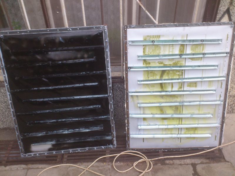

rosso666 написа:Колега по какъв начин си го закрепил на керемидите??Шина огъната "U" -образно /грубо казано/ закрепена с яки види в греда отдолу . В керемидите пропилявам с диск за неметал канал така че шината да не оказва натиск , заварявам върху четири такива винкел на който стои панела

остава да направя още 2 такива.

Колеги изчетох цялата тема . За себе си още преди много време съм отчел че една система трябва да се изплати за не повече от 3 год .....не само като пари ами и като труд . При условие че един Турски колектор Ал струва 219 лв /проверено преди седмица / не виждам смисъл да се муча и да губя 2 седмици време за да го направя .Нито ще стане кой знае колко евтин нито ще е кой знае колко по изолиран и прочие ..... Да тук е форум направи си сам НО .... има неща които не си заслужават ! Ползвам 2 такива колектора от 9 години слагани са първо единия а след година още един . Работят с бойлер 200 л с 2 серпентини и в годината най много 5 6 пъти да се вкл на ток . Камината е вързана за едната серп сл колектор за другата .... през годините направих няколко промени но от 6 год нищо не съм пипал .... Работи и съм доволен .... общата инвестиция заедно с бойлера стъпи около 1400 лв от които 700 е бойлера . Не ползвайте Пласмасови тръби с Ал вложка защото след 3 4 тата год протичат по съединенията ...най лесно става с лепене на тез белите пласмасовите . За да се избегне термосифонният ефект нощем ЗАДЪЛЖИТЕЛНО възвратен клапан .Никога не съм мил колекторите и до сега слава богу 4 здрави градушки са преживели

Колеги искам да ви питам дали е добра идея да направя слънчевата инсталация с отворен разширителен съм (ЗА ДА избегна налягането в колекторите.)Дали ще имам големи загуби на вода и глюкол?И друг въпрос колко е най-малкото налягане което мога да постигна със редуцир вентил?

Той глюкола не се губи изпарява се само водата. А аз отдавна съм се отказал от затворена система. А какво ти пречи да наливаш по половин литър вода през година. И без това от време на време трябва човек да се качва и да им прави технически оглед. Не че аз го правя де ама....
