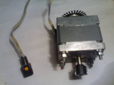

SPA 52 от Роботрон на ГДР .

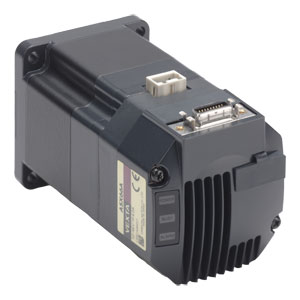

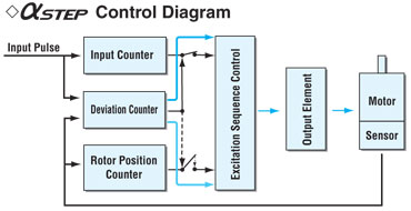

ASX-66A AlphaStep на Orientalmotor NEMA23 с вграден контролер и драйвер за 850$ .
Обратна връзка при ст.двигатели се е ползвала преди , ползва се и сега . Винаги ще се намери причина добре оразмерения двигател да изпусне стъпка - затягане на лагер , дефект в материала (чеп,гвоздей) , ниски обороти на шпиндела и др.Най малко ОВ може да задейства А-стоп и да спаси детайла . Представях си схемата с реверсивен брояч - step нa С+ ОВ на С- dir разменя двата входа . Може би е по-добре следене по фаза за всяка стъпка с контрол на тока . За ОВ може да се ползва ст.двигател от флопи със стъпка 1.8 за да са синхронни .
