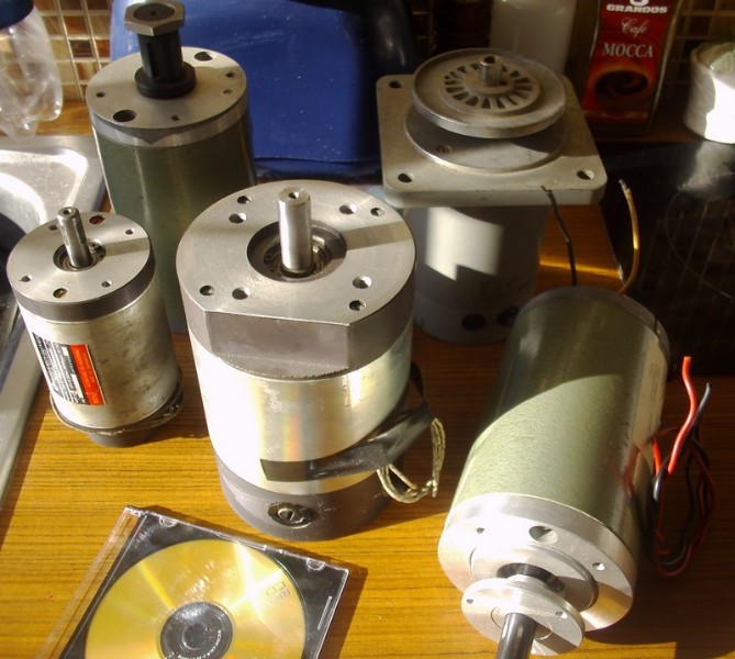

emilvv - помощник
Някой използвал ли е такива мотори - дали ще свършат работа ??
Имам доста такива .. :) Кой модел е за предпочитане ?
Какъв размер на перката би бил добър ако имате наблюдения ??
Поздрави на всички.
edemy2001 - специалист
Вършат, но с мултипликатор(повишаваща предавка). Мултипликатора най-малко 1:4. Говоря за всички с изключение на този най-отзад в дясно - такъв не съм виждал и пробвал съответно.
dj_marti79 - специалист
Този който е в средата ако е 30V 1100об почти става.
