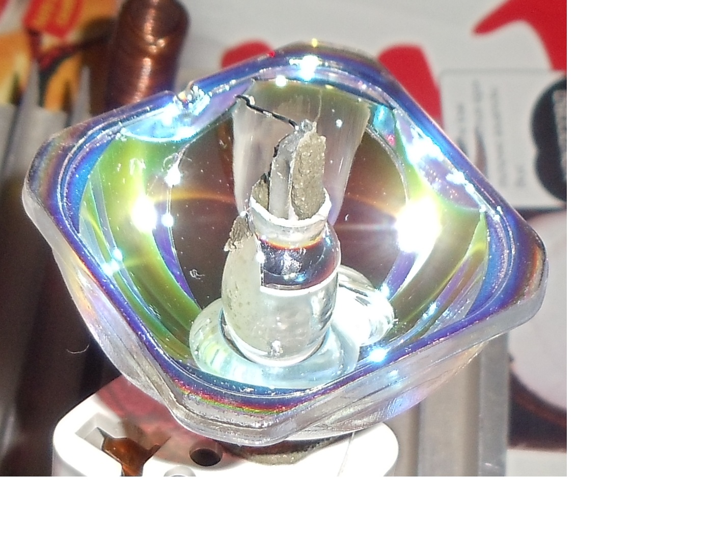

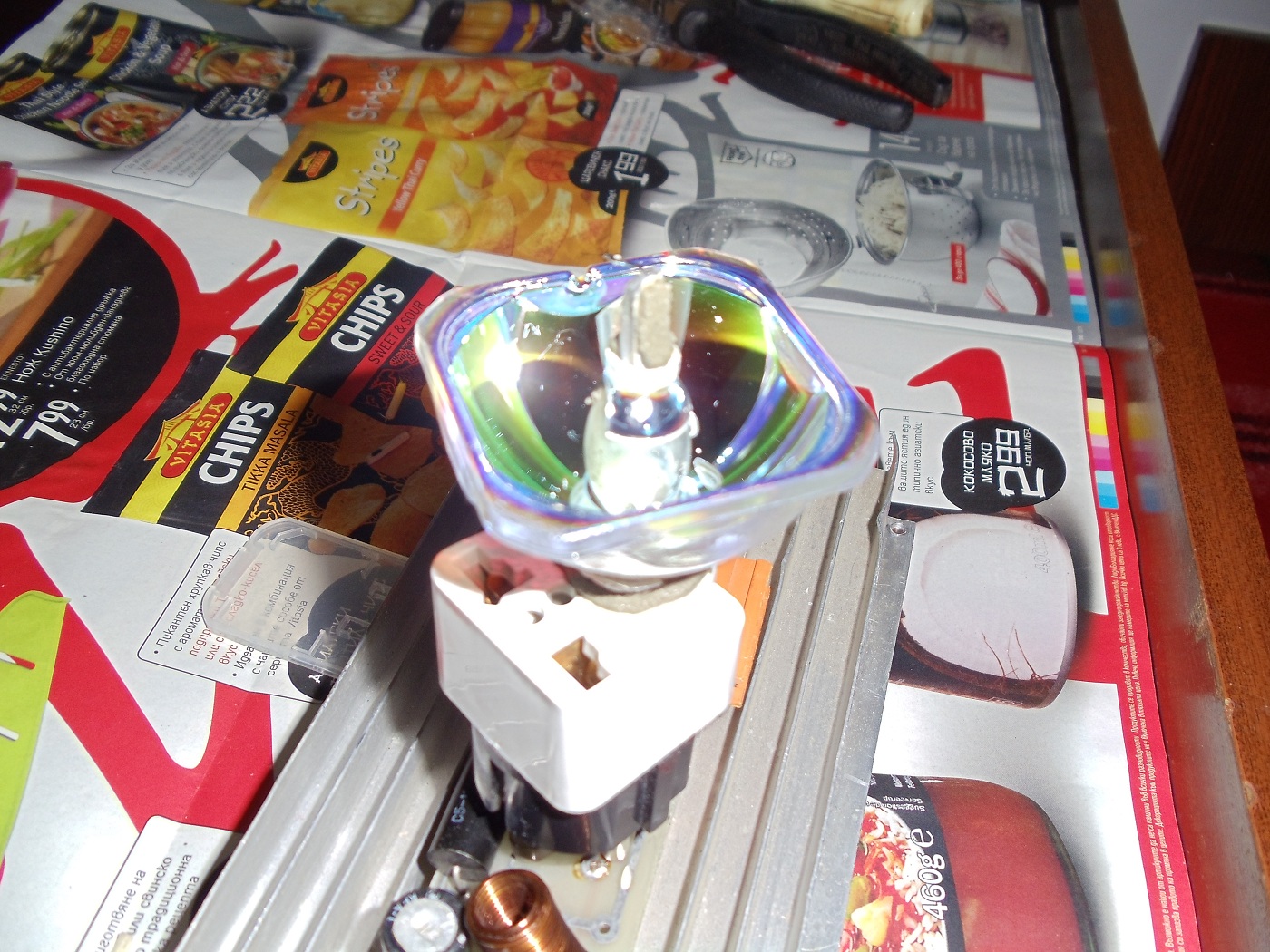

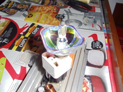

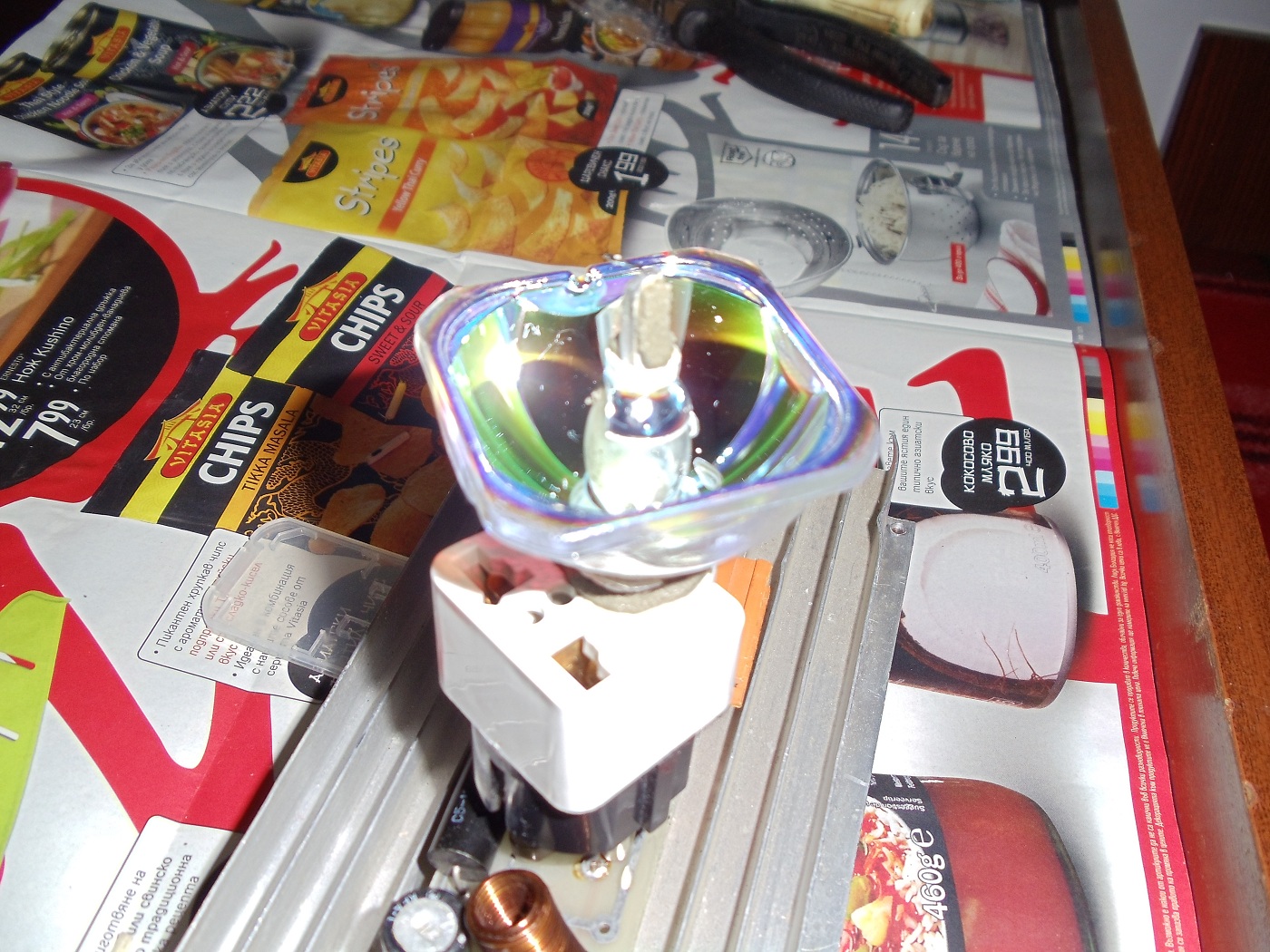

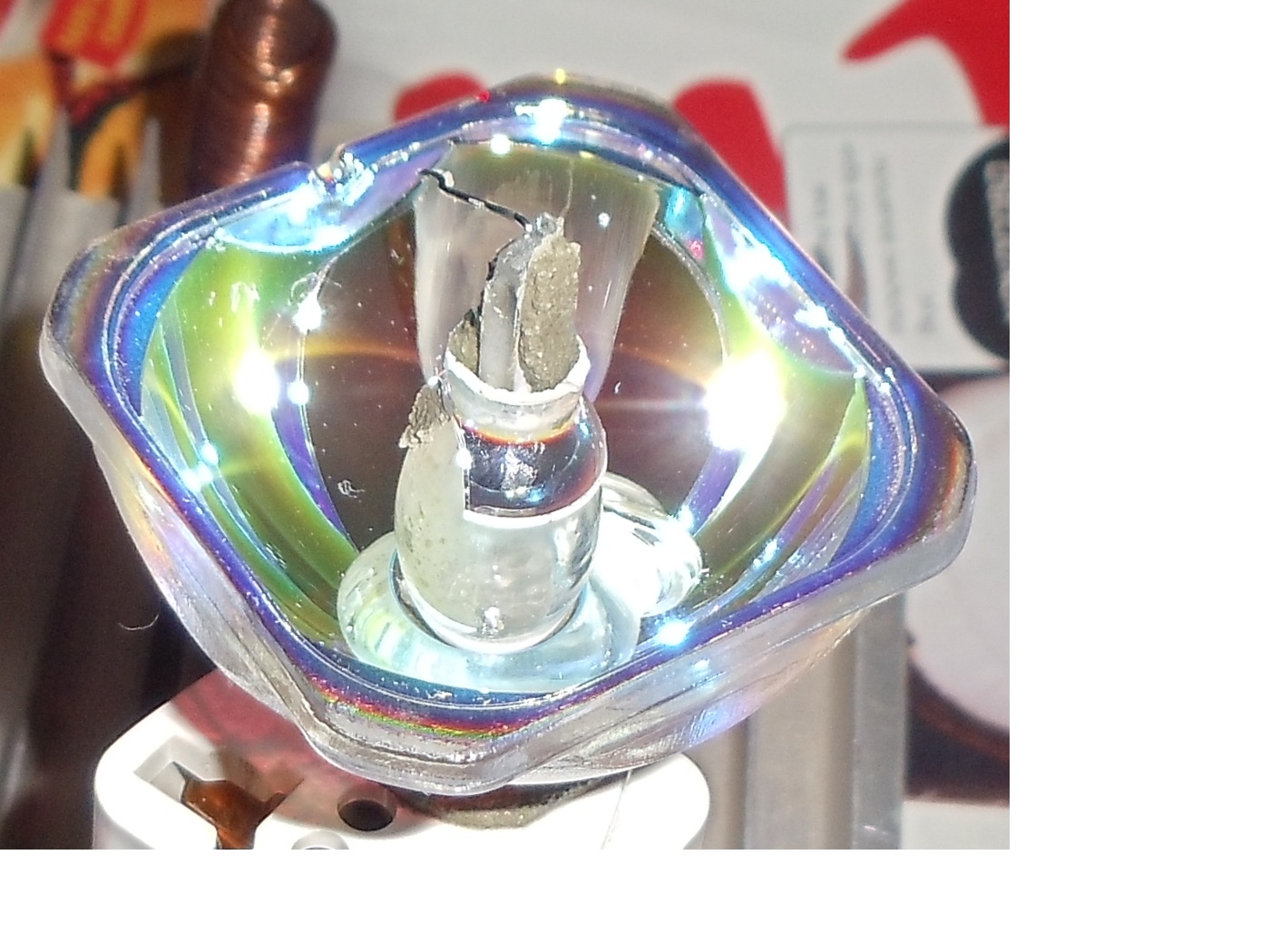

Успях да си пусна втория проектор. EPSON EMP83Eh 720p нативна.
Бях решил да взема една нова оригинална лампа за 100-130лв. ама преди седмица случайно попаднах на ето тази лампа за аквариуми - http://www.zoo-paradise.com/shop/index. ... 7s_24&n=11
Викам си, бре за 30лв. дай да взема да пробвам какво ще стане. Отговаря на V-овете на баласта ( е има няколко волта разлика спрямо оригиналната лампа), пали на същите 5kV, 5200k - бяла светлина, 11000LM и близо 8-9000h часа живот. Е тя с този баласт и извесната разлика в номиналните V-ове ще изгори сигорно по -бързо, ма за 30лв. не се коментира
Та закупих лампата, счупих външния балон и изпилих бавно и внимателно кварцовото стъкло от двата и края до обща дължина 60мм! Пилете много бавно, понеже стъклото се лесно чупи и заедно с него се къса и металната вложка в него! Може да се пили само до там където свършва кухуто балонче от двата края на самата крушка, там където е кръглото телче! В никакъв случай не се опитвайте да запилвате където е тънката плоска пластинка или на 2-3мм. до неговото начало!!! При мен 60-65мм. обща дължина на лампата бяха напълно достатачни да се събере обратно цялата кутиика на лампата и оптиката и. Балона е 3 пъти по-голям от оригиналния, но няма ядове;)
На моята оригинална изгоряла лампа имаше и един обратен рефлектор, циментиран директно на лампата, извадих го и го зациментирах с теракол на новата лампа. Самата лампа също я зациментирах за рефлектора с теракол, само това имах под ръка с цимент в него.
Пуснах проектора и след 10-15 секунди започна бавно бавно да се просветлява екрана в светлата стая (лампа 75w) и след близо половин минута се гледаше перфектно!
Така, че който си има оригиналния рефлектор за проектора, да си взима една такава лампа и да си я пали с баласта на проектора му, би трябвало в 70-80% от проекторите да няма проблеми с паленето и работата
Ето малко снимки от операцията:
