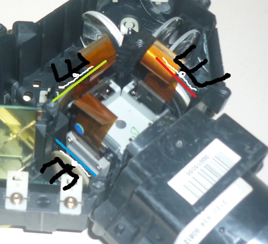

смятам да си поръчам тези две неща за да си направя подсветка за проектора

идеята е следната купувам 3 бели светодиода 10вата и нагоре
купувам 3 филтъра за основните цветове
слагам всеки филтър пред съответната матрица
и избягвам всички лупи и огледала
brad4edat - специалист
Тя идеята е позната. Проблема е че тия 10w диода са също матрични ( 10x 1w, или друга конфигурация), от където пак си идва основния проблем с разсейката и фокуса на светлината! Няма как да избегнеш лещите напълно. Проблем е и че за да светне хубаво проектора си иска да имаш хубав сумарен източник на светлина, демек пак 13000LM и нагорце. Ще ти стискаме палци, ама да си знаеш, че и аз бая неща опитах и по-добро от лампата си няма за сега. Просто лед технологиите за момента не позволяват от един диод да се извади достатачно светлина, че да се сравнява с оригиналната лампа. Говориме за модове, не за фабрични LED прожектори:)

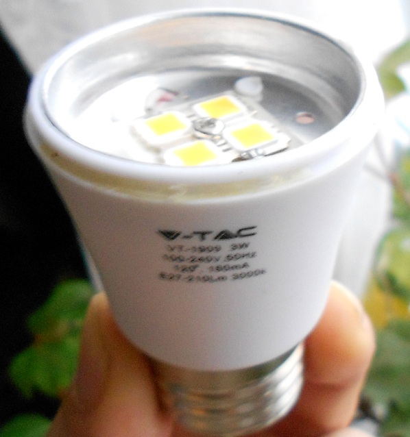

Kalistobg - специалист
като изключим разсейката голямата загуба идва при преминаването на светлината през разни лещи
тъй като всяка леща връща част от светлината обратно около 10% +/- тоест като прекараш светлината през 7-8 лещи и познай на изхода какво е останало , за това искам да прескоча всички лещи преди матриците освен евентуално последната за да концентрирам поне малко светлината от леда
смятам първоначално да тествам с една лампа от тези на 220в 3вата лед че си има всичко необходимо и е сравнително компактна , ще вида каква е разликата и ще преценя дали и колко по мощни светодиоди ще ми трябват
