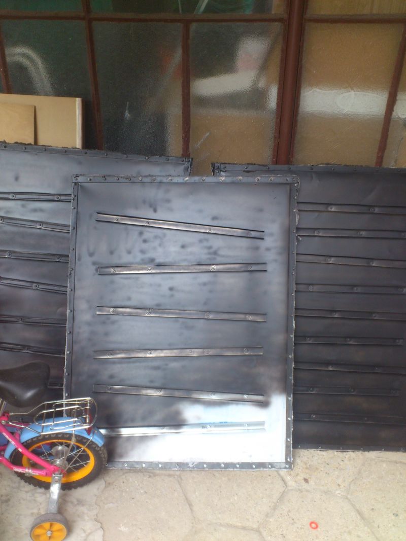

Здравейте колеги и от мен искам да споделя и аз моите изработки относно слънчев колектор за топла вода миналата година си направих един от стар панелен радятор ползвах единия панел на радятора и стана много добре вързан беше за 80 литров бойлер със серпентина
тази година от другия панел си спретнах и втори колектор
и смених бойлера със 150 литров трябва да ви кажа че не отстъпват на купешките плоски колектори
цената за колектор е около 45 лв.в тази сума влиза и метала за стойката за закрепването му
днес 5 .05 водата в долната част на бойлера в 13:30 беше 42 градуса а в горната сигурно е поне 60
идеална работа ми върши за 3 членно семейство

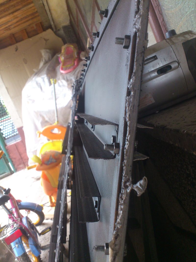

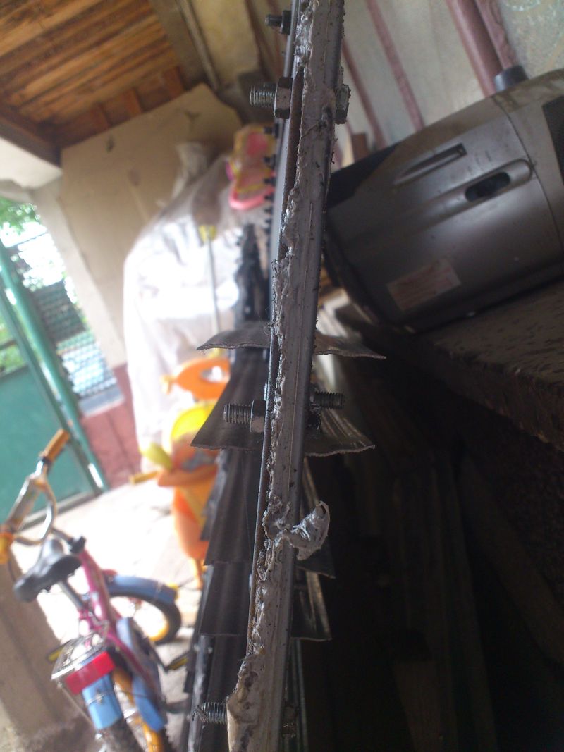

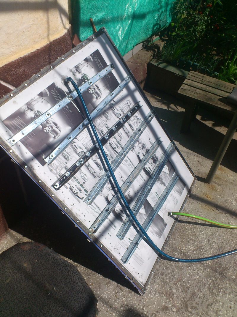

КОлеги оня ден пробвах вече завършен колектора с вода .За около 2 часа колектора беше загрял водата в него около 50градуса.
Чудя се колеги дали да слагам стъкло върху колекторните тела.Просто много се усложнява цялата конструкция
Страничен изглед на колектора
колекторите са общо 4 с площ около 3.5кв.м
DSC_0144.JPG ПРоба с вода от водопровода
