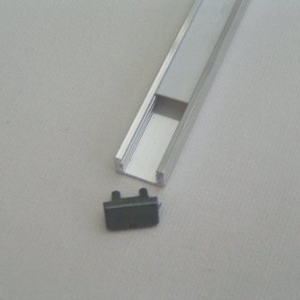

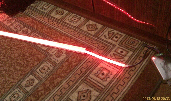

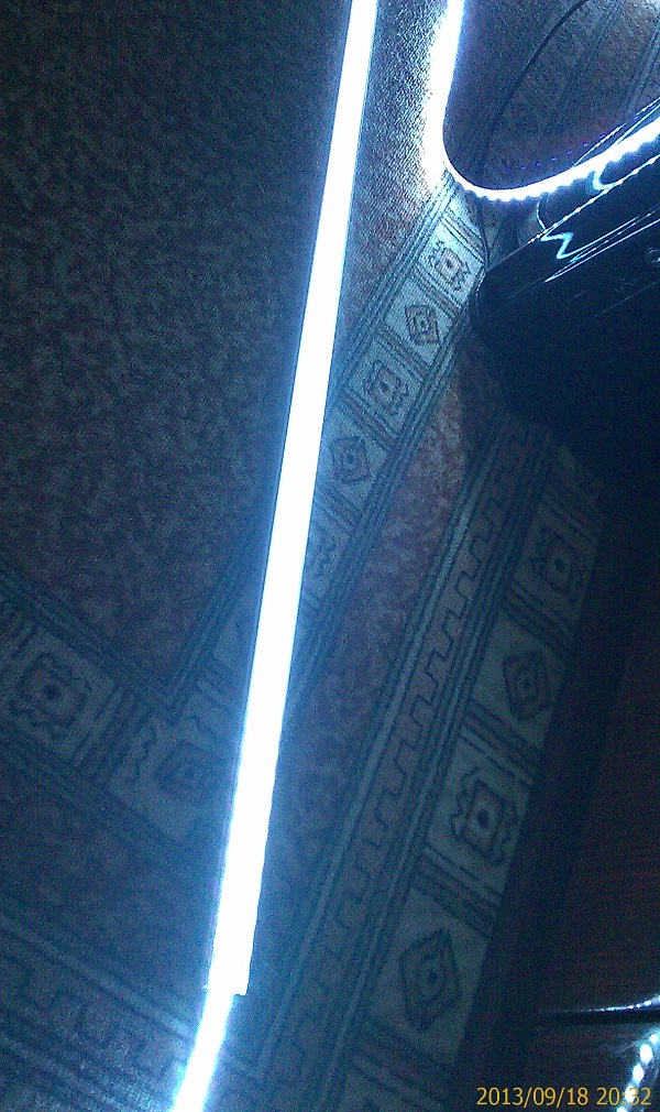

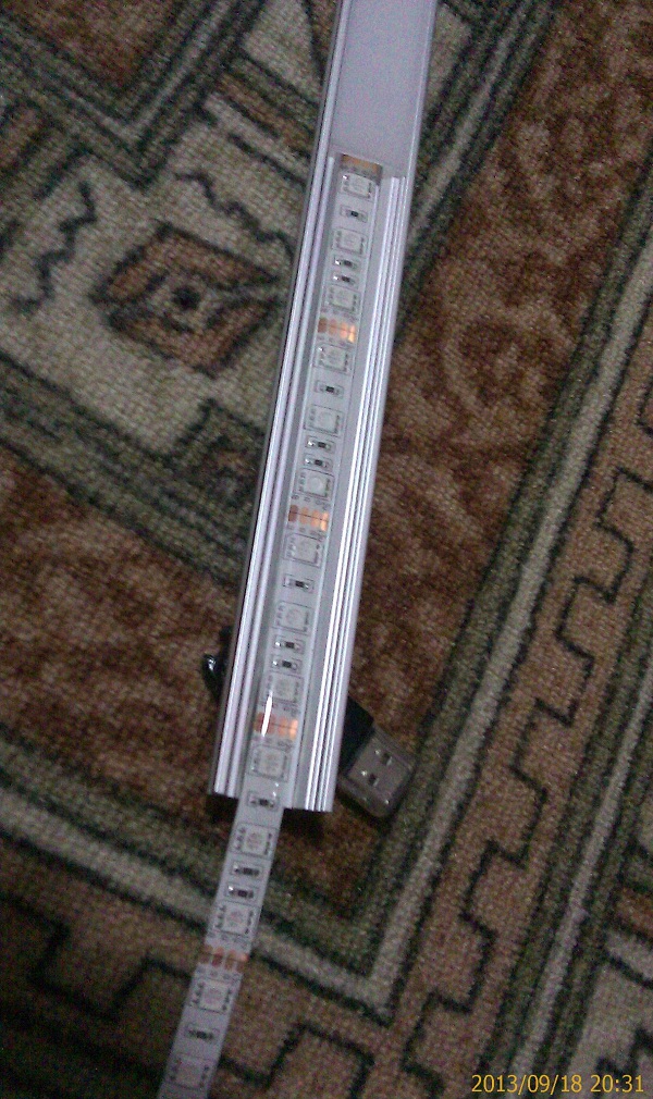

Аз тази вечер експериментирам с друг профил, един П образен, по-плитък е и се справя по-добре с охлаждането от вчерашния ъглов профил. Изображение
Ето снимки на тестовата постановка:
IMAG0487.jpg 5050 RGB LED лента в П образен LED профил

Ще пиша довечера след Биричката, но сега приключих с опита и мога да кажа, че греят само първите 1 -1.5 метра от лентата от към края (конектора), диодите по средата или в края без конектор не греят ;)
