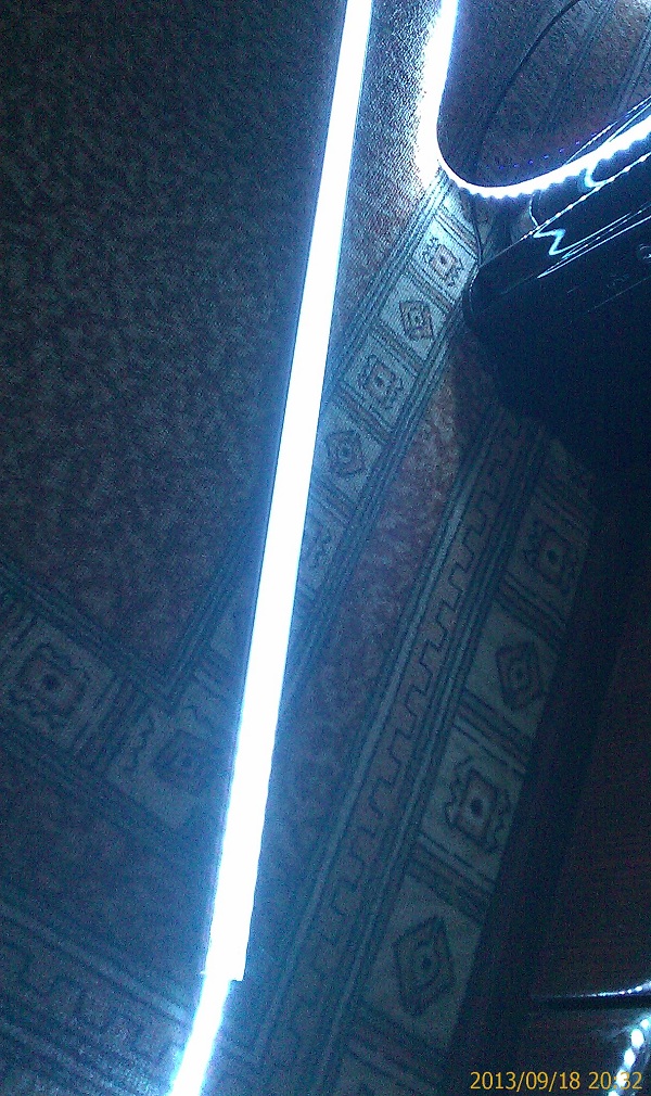

Видях, че диодите от предложения сайт са 120/140 градуса. Как се справя твоя с разпръскването? С какви размери е коридора?Става дума за стълбищен коридор с размери приблизително 3 х 5 м. и височина около 4 м. Не можеш да вдяваш игла, но можеш да си прочетеш вестника и да си вържеш обувките...
Моя е около 1 и нещо на 3 метра.
А драйвърите не са ли да ги бучнеш от едната страна на 220, а от другата да е диода?Зависи от драйвера. Има такива с входно напрежение от 8 - 9V до 25 - 26 V и 1 А входно напрежение/ток и изход стабилно 1 А за светодиода и има такива, които са с входно напрежение от около 100 V до 260 V и също с изходен ток стабилно 1 А за светодиода. Всъщност идеята е, че може евентуално светодиода да се захранва от 12/24 волтов акумулатор на собствена соларна/вятърна станция с възможност с 12 волтово захранване от 220 волтовата мрежа.
