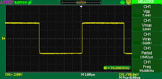

То е ясно че колкото по-малко по-добре, по скоро исках за знам, кое е приемливо като стойност.
А може ли да пуснеш снимка на работните импулси как е при теб, примерно при 100 ns/дел.
Драйверните ми импусли които идват от импулсния трансформатор са добре като фронт(доста прави) , но като се включи ИГБТ-то и вече става доста по-полегати.

Ти недей гледа на деление 100нс. На каква честота ти работи генератора на импулсите??? Полегати стават защото транзистора е някакъв товар все пак,и има прагово напрежение на отпушване ,това внася известно закъснение при отпушването.Настрой скопа на работната честота, на 5мкс на деление примерно и тогава гледай формата на импулса.Ето така трябва да изглеждат като на тази снимка.Сондата на гейт -емитер.
emsy - специалист
Благодаря ти !
Честотата е около 30 Кхз, и при такава резолюция на скопа изглеждат прави импулсите.
Точно за това питах, да знам на какво викате 'добри' импусли.
