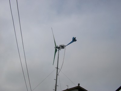

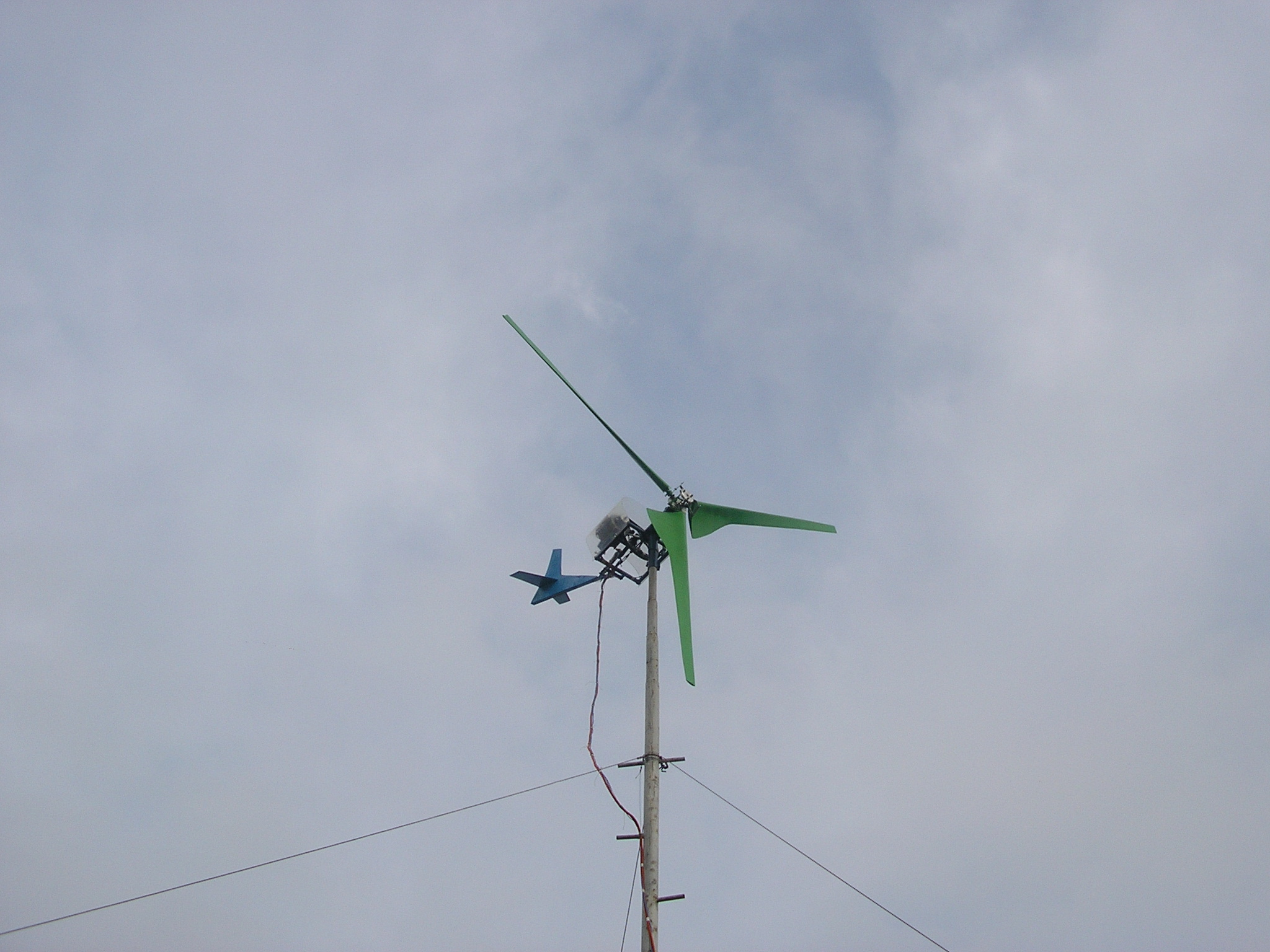

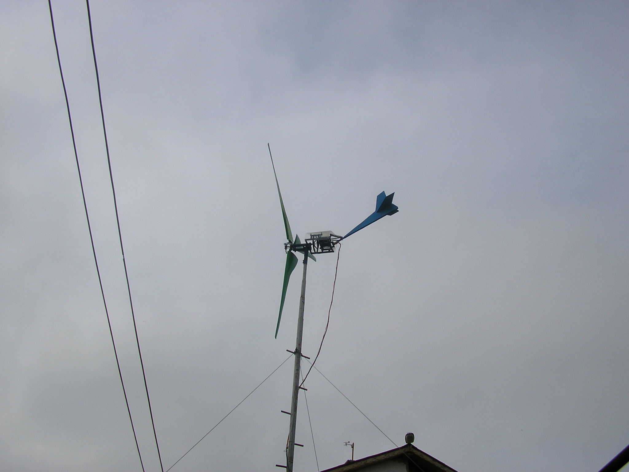

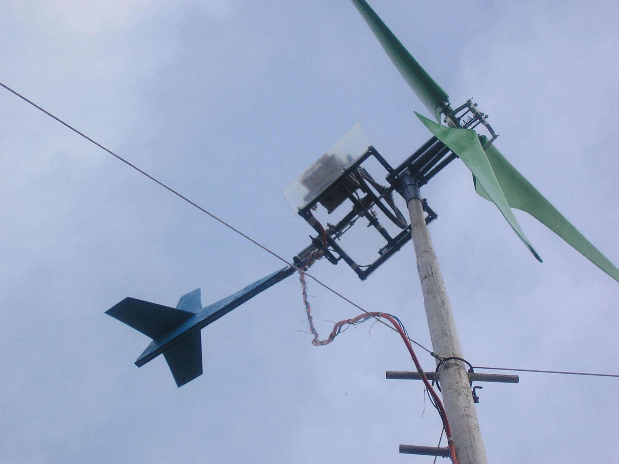

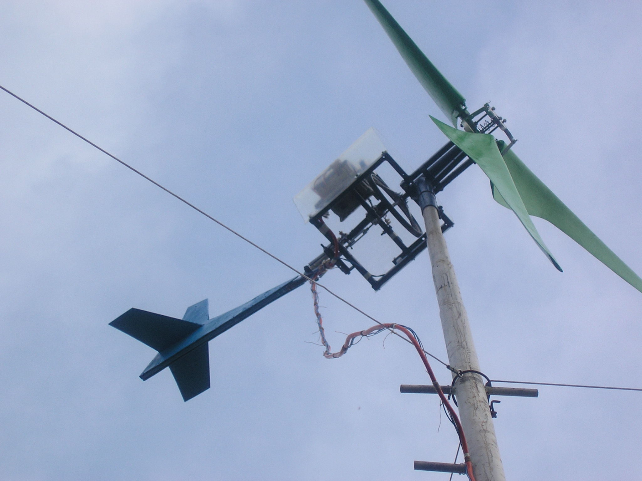

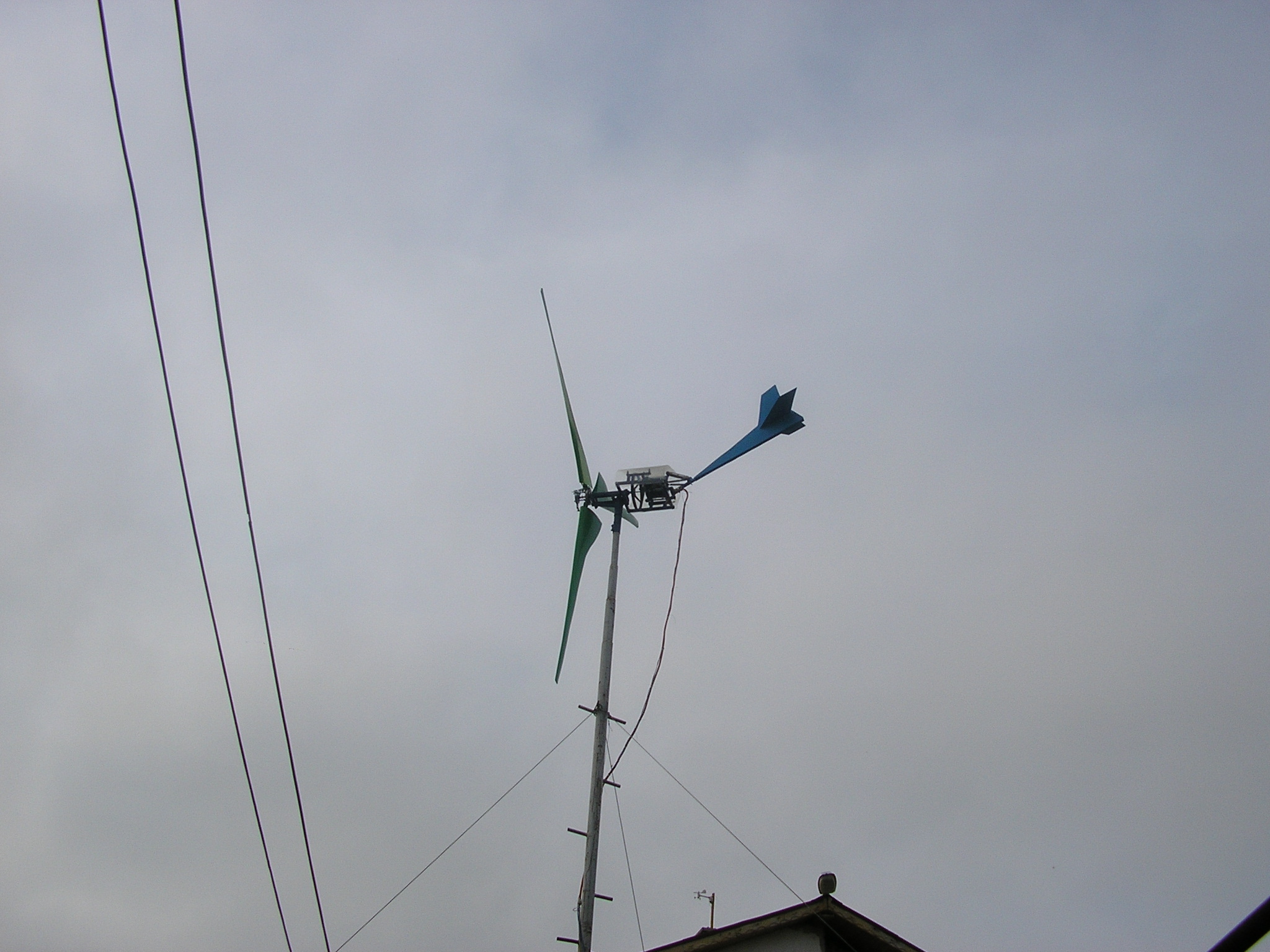

Здравей те всички,
Не съм сигурен тук ли трябва да задам въпроса си или трябва нова тема да открия.
Въпроса мие следният, направих си ветрогенератор трифазен 1000rpm , 200v .8A ,мултипликатор с плосък ремък 1/3,9 диаметър на турбината 3м.
Изправих тока и го подадох на отоплителна печка 1kw,и работата тръгна но когато вятъра се осили и напрежението се качи над 240v се наложи да включа още една и тъй постоянно включвам и изключвам .
Как да го автоматизирам,можели например да се направи ключ с мощни тиристори или симистори за всеки нагревател да се включва при достигане на определено напрежение ,гледам има разни димери за фазово регулиране мощноста на активен товар дали може да се преустроят за тази цел
Благодаря предварително .

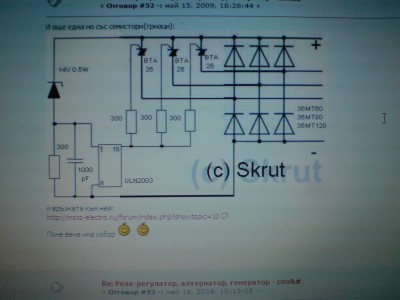

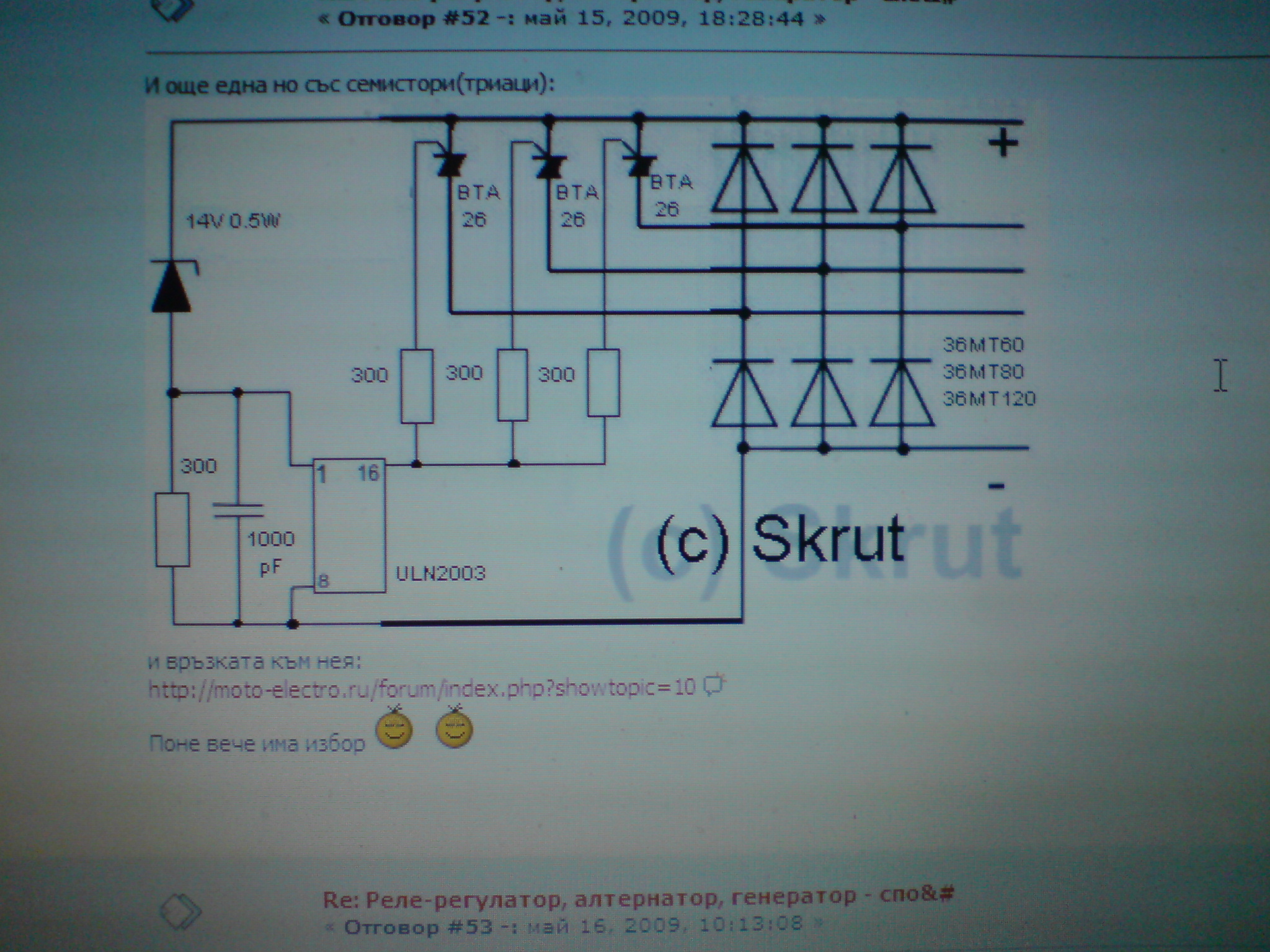

Имам само това, ама трябва да се пробва:
Трябва да съобразиш това че си на по-високо напрежение. Някякви корекции в схемата.
Дай снимки да го видим!
hidrazin
- На линия
- Мнения: 27021
Браво. Какъв генератор използваш. За тази мощност едно такова ще е перфектно:
http://www.sma.de/en/products/wind-ener ... -Data-9099
Работи с водно постоянно напрежение от 150 до 400 волта. По-добро едва ли ще си направиш.
Между другото на едната снимка виждам покрив на къща. Надявам се си го монтирал извън населено място? По закон е забранено разполагането им на по-малко от 500м до най-близката къща. Дано си в добри отношения със съседите.
evrokoma
- Мнения: 51
след като сам си ги изработваш постни малко данни,брой навивки,проводник,брой канали,вид на ротора(навит или кафезен все пак е хубаво и други да се възползват от това което си направил.Иначе браво добре си се ориентирал към по високо напрежение остава въпроса как да складираш излишната енергия и с един инвертор дая използваш за другите ел.уреди вкъщи
