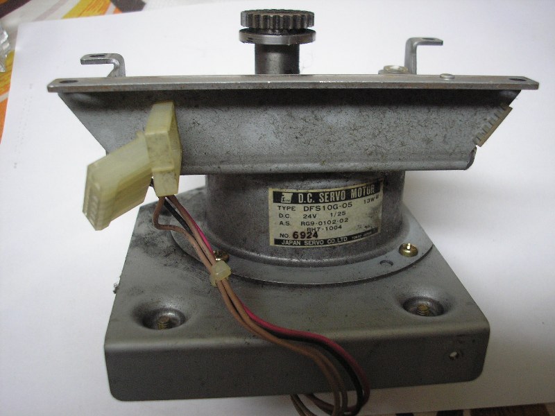

skat - специалист
skartalov, имам въпрос от твоята компетенция. От експериментите със стъпкови двигатели стигнах до извода, че те имат най - добри експлоатационни качества, когато не се въртят :)
Разглобих един архивен LJet от 1986 г. и от там излезе ето този серво мотор. Смятам да го разглобя, за да го "прегледам". Трябва ли да внимавам за нещо по време на дисекцията? Смятам да го ползвам все пак по - нататък...
Благодаря предварително за съветите.

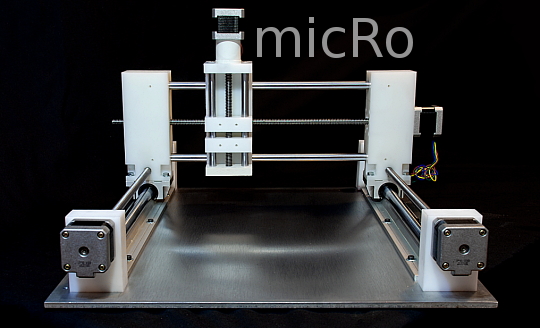

STEPER - специалист
Бих искал да чуя мнението Ви - Има ли предимства и недостатъци
кинематичната схема показана на снимката с два двигателя по Y.
Един двигател и винт в повече не го приемайте за недостатък.
